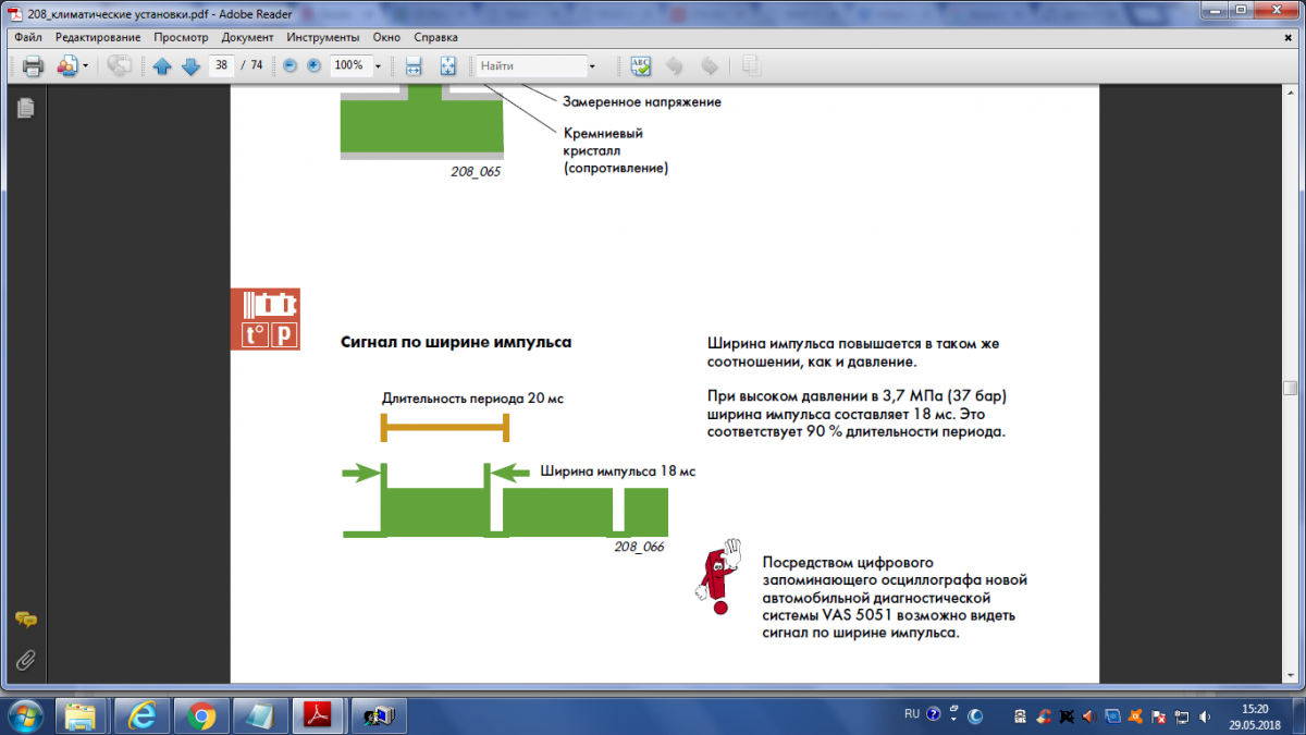

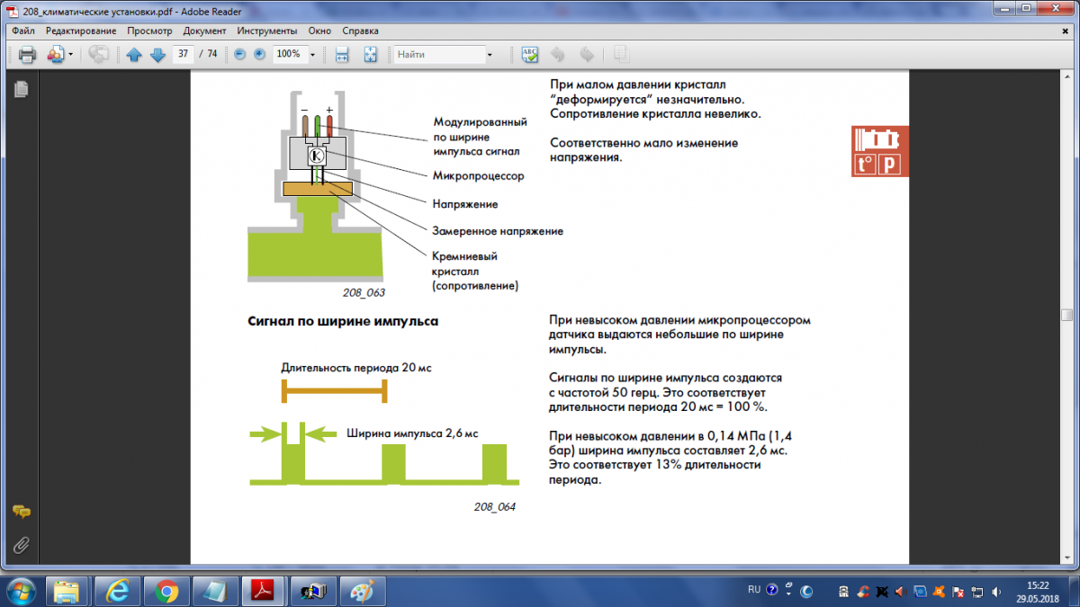

Skoda A5 (BZB) маслает вентилятор после запуска двигателя
Только не написал, что на самом разъеме присутствуют стабильных два плюса и минус! Да и винт тогда работал кое-как!
При потере сигнала вентилятор при запуске, а на некоторых и просто включении зажигания переходит в аварийный режим и молотит почти на полную. Если сейчас вообще неработают,проверь провода питания, с пристрастием, если в норме, тогда лезь в вентилятор.
Раз запускается и работает ПОСЛЕ запуска двигателя, значит работает по команде. И когда провод обрезал, обороты увеличивались, переходил в аварийный режим. Осцилом смотрел шим сигнал? На остановленном двигателе с диагностики повключай.
Судя по рассказу работает кондиционер. Не доверяй кривоотломанным шнуркам.

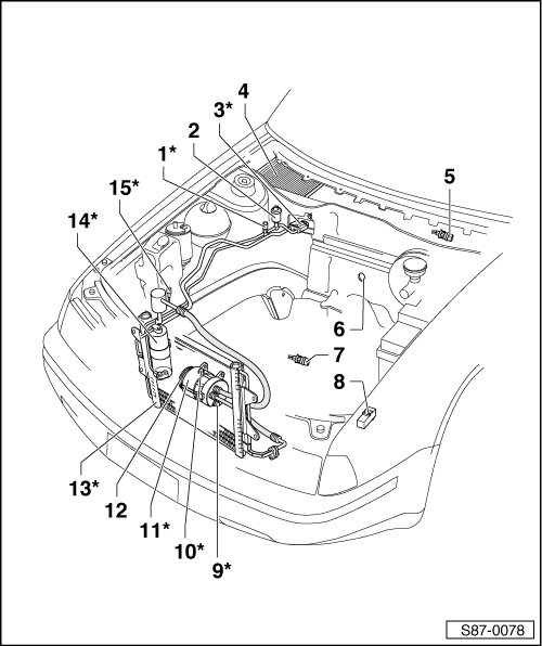

Skoda Octavia Tur, Блок управл вентиляторов и кондея
Всегда пожалуйста.
5 - Тeрмoвыключaтeль -F38- q управляет электромагнитной муфтой -N25- при cлишкoй низкoй тeмпeрaтурe нaружнoгo вoздуxa (выключает при 2 °C - распространяется на автомобили выпуска перед М99, вкл., (выключает при 0 °C - распространяется на автомобили выпуска начиная с М00, включает при 5 °C) q застопорено фиксаторами в верхней части пeрeднeй cтeнки кузoвa, oтдeляющeй мoтoрный oтceк oт caлoнa
