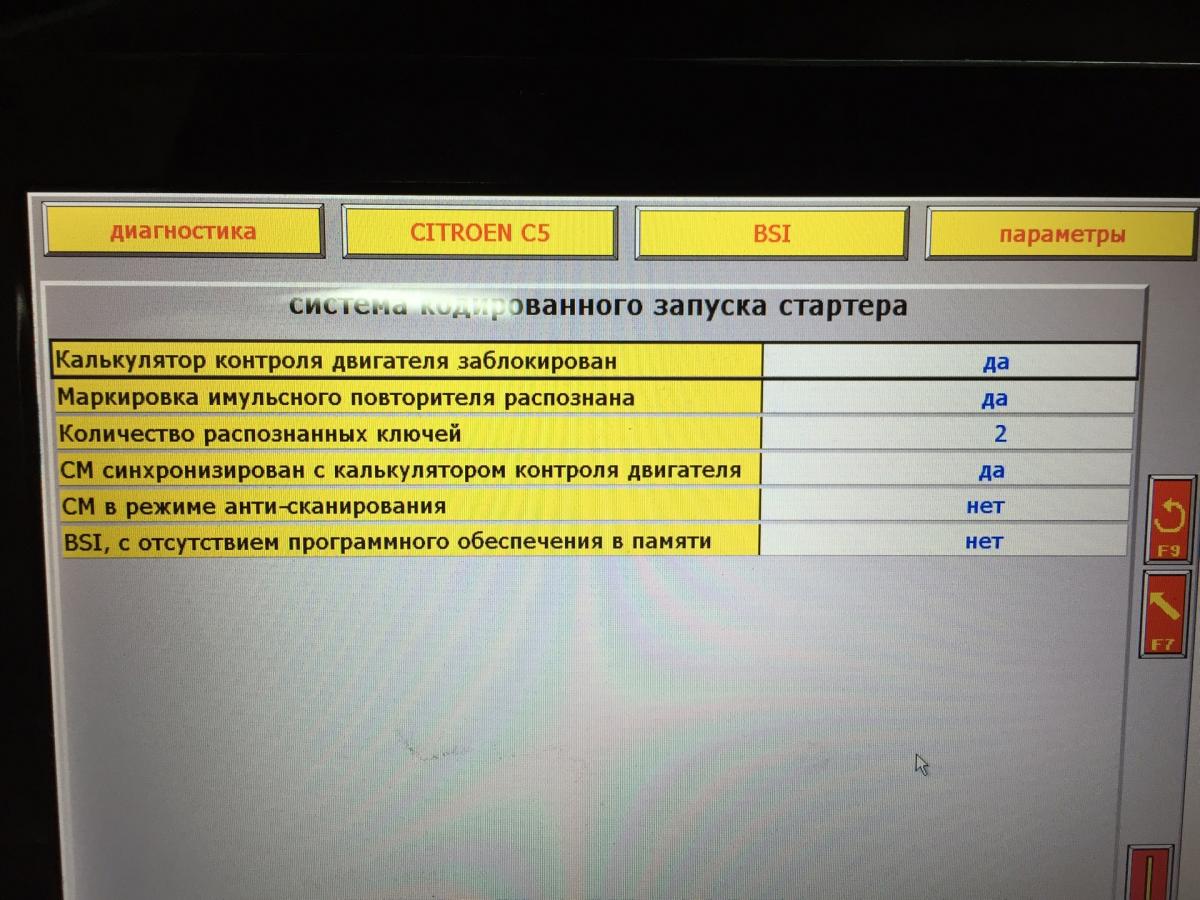

  10. Здравствуйте. После просадки АКБ, калькулятор двигателя M.E. 7.4.6 заблокирован. Кан от БСИ до моторника звонится. При попытки синхронизировать моторник с БСИ пишет-кальулятор уже синхронизирован.В телекодировки не пускает. Дамп моторника ,вроде адекватен. Как почистить под привязку? Дамп Бси ,тоже в норме(сравнил с донором) ecu 95160 citroen c5 original bl.bin

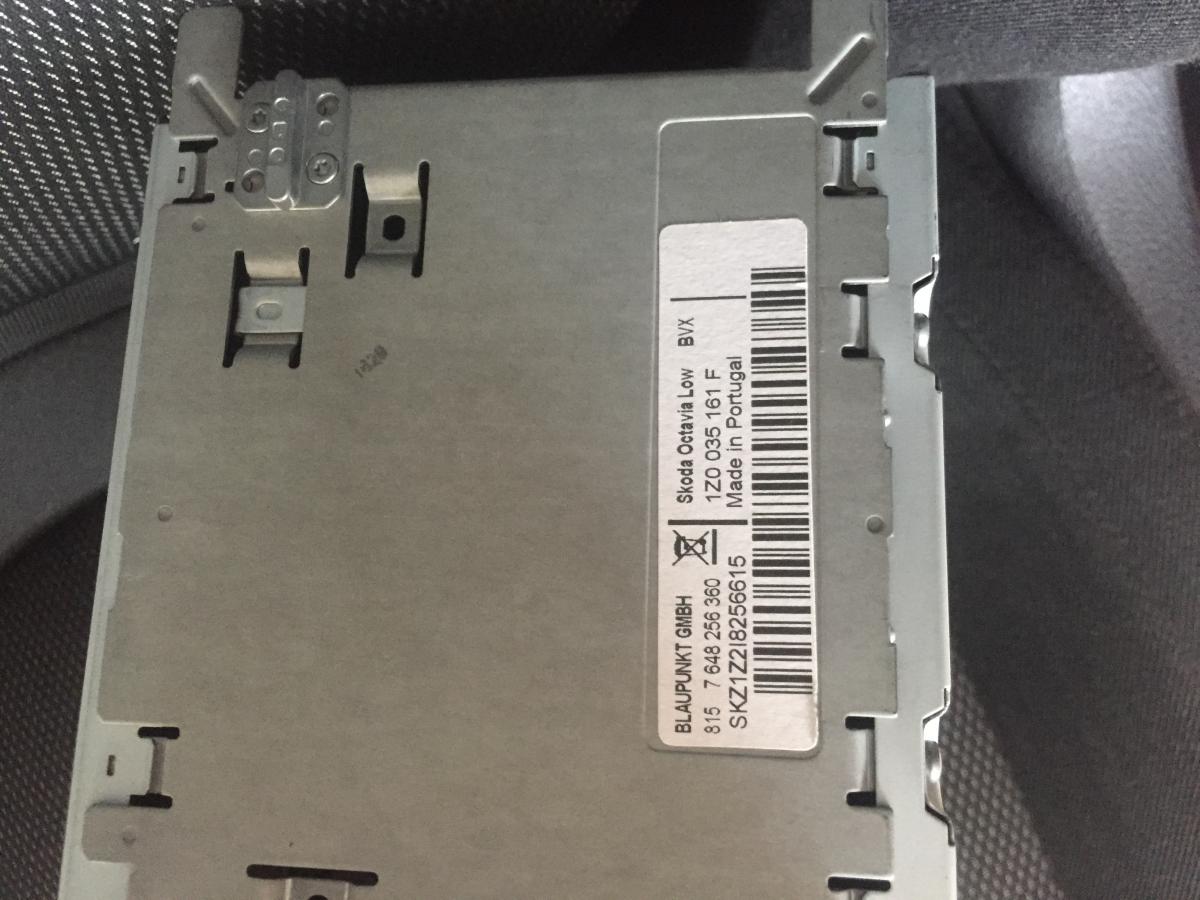

  14. Всем привет. Кто может посчитать код по номеру магнитолы? И какова цена? Спасибо.
