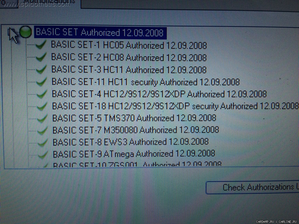

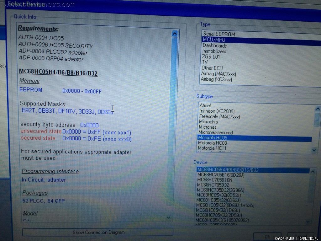

  16. Здравсвуйте.Подскажите,пожалуйста-в Xprog 5.48 включена авторизация по hc05 security? В списке авторизаций-6 нет(НС security) Или она уже включена в обычную НС05? Читал закрытый проц 1D69 из блока AAM. Xprog пишет device is silent несколько раз,а потом показал адекватный дамп,но писать не давал. Читаю закрытый проц из замка мерседес, маска 1D69,то Devise is silent,то показал одни ff. При попытке записи начинает писать и снова -девайс не отвечает. Он не может обойти защиту или проц мертый(перегретый)? Кто-нибудь читал закрытый проц 1D69j?
  17. Проц не отвечает(TX молчит).Видать,перегрел при выпайке. Купил донора и через К лайн адаптер и ААМ тестера(помогли на соседнем форуме) залил правленный дамп в ААМ. Машина завелась. Спасибо за помощь,особенно dimon9555
