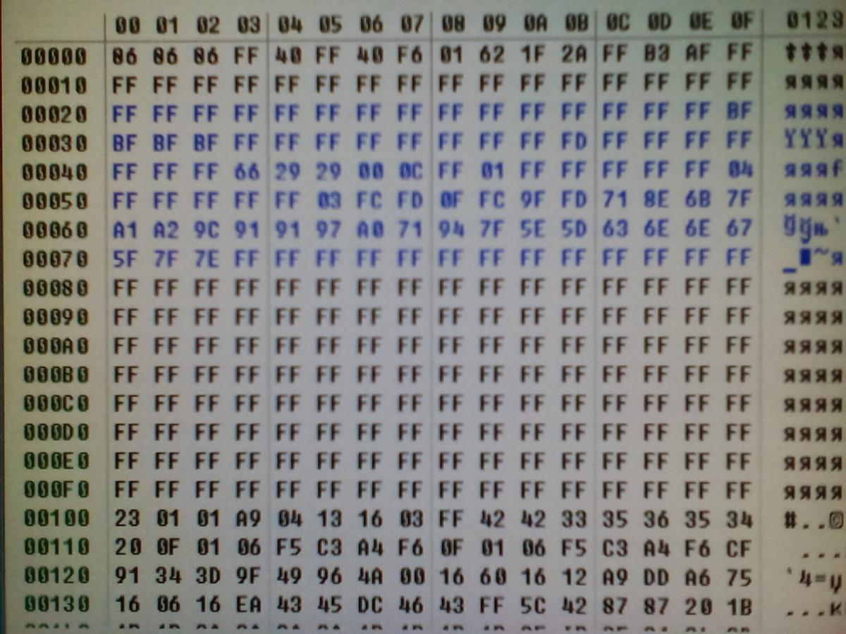

Вот фото дампа с крашем !!! Синим выделено краш !!!!! Так что в моем случаи краша нету!!!!Тут походу периферийная какая то микра вылетела!!! Или все таки дамп флешш!!! Мож у кого есть дамп флеш для сравнения ??????

Ну это более правдоподобно !!!!! Ну на краш это точно не похоже!!!!!Или какая то трабла во флешш дампе?????

Я так понял что не от краша надо чистить ???? А править дамп от ошибки произвольно произошедшей ????

лаунчем, автокомом!!!!!! С чего вы взяли что его чистить надо???? Ошибка по крашу сидит обычно по адресам 000020- 000070 !!! Если я не ошибаюсь ????

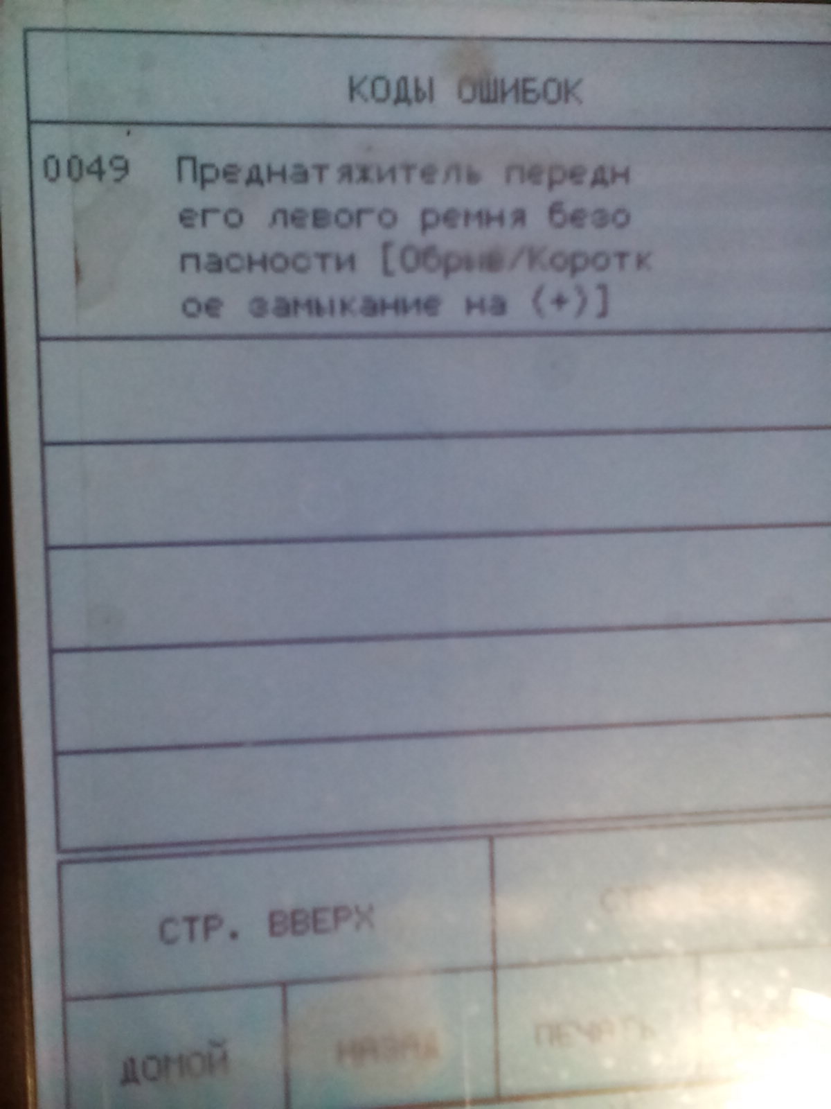

Лампа сначала секунд 15 горит, потом начинает моргать. Если подрулевик, так почему ошибка по водительской подушке не горит???? а горит 00с1

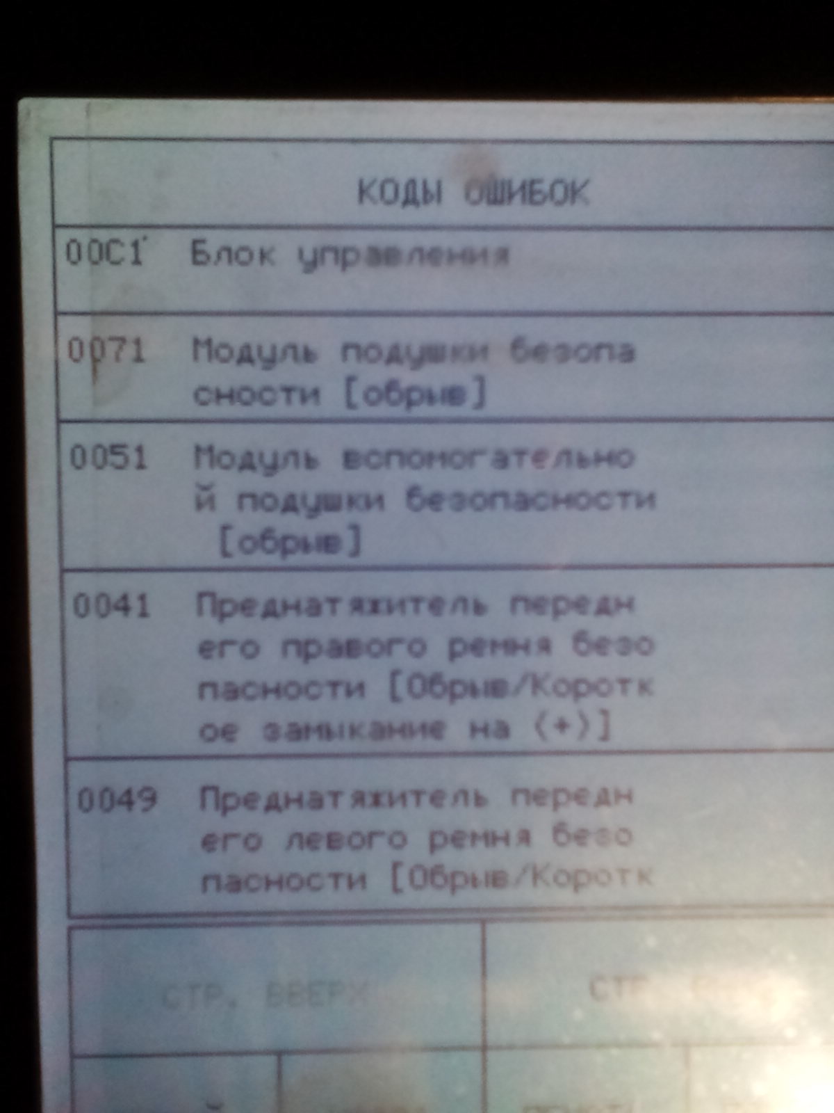

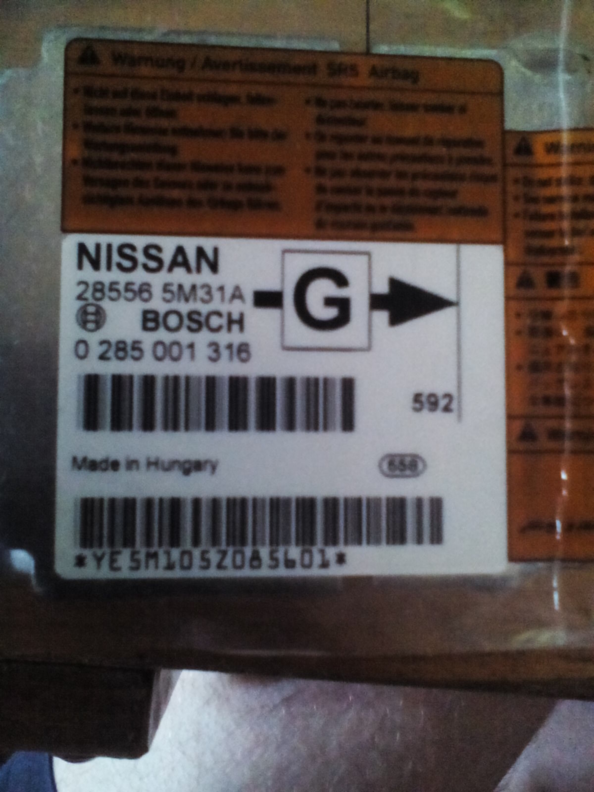

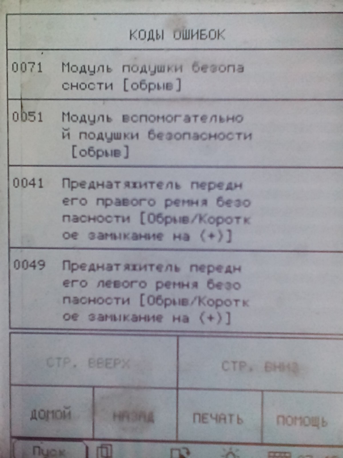

Всем здравствуйте !!!!Заехала машинка Nissan Almera 2006год с жалобой на горящею лампу SRS. После проведения диагностики выдало такую траблу ( 00С1 Блок управления ) . Владелец говорит что ошибка загорелась в дороге!! На креш не похоже . Дамп с еепром моти вычитывал, дак вроди все в норме!!!!! Дамп прилагаюеепром.bin Зацените дамп, дайте свое заключение все ли с ним в поряде !!!! Блок подушек NISSAN 28556 5M31A BOSCH 0 285 001 316. ПРОЦ MC68HC912BE32. Мож флеш надо перезаливать ??????Дамп флеш прелагаю тожеФЛЕШ.binБуду рад любому ответу!!!!!!
