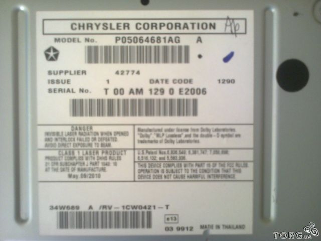

  5. Доброго времени господа!!! Chrysler Corporation, ANTITHEFT Мож у кого есть распиновка на ету голову. Фото прилагаю
