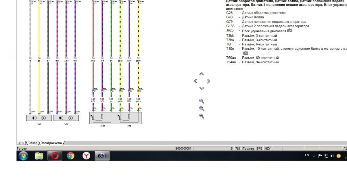

  6. Отпишусь. На датчик давления наддува идет с блока 5 вольт. На датчик коленвала 2,20 вольта. С проводами,без проводов-без разницы. В блок не полез...и так седой.Отдам "электроникам". Всем спасибо.
  7. Тоже про это думал. Было дело на какой то машине,не помню,вроде японец какой то, лопнул с торца датчик распредвала и масло в разъеме было. А тут коленвальный вроде как в масле работает, да и проводка от него на 60-ти пиновый разъем приходит. Скорей всего от туда масло. До датчика вчера не до лез...праздник случился Спасибо всем откликнувшимся! Буду разбираться дальше.
  8. Сергей,спасибо,но это распечатано и висит на стене,как советовали, с 2011 года. Суть в том,что ошибка крайне редко записывается,но с завидным постоянством. Может неделю отъездить без неё, а на восьмой день-херакс...При этом двс работает так же как и раньше. Снял ЭБУ...в 60-ти пиновом разъеме масло...Откуда,ХЗ... Датчик давления наддува-новый стоит,проводка на него прозвонена меж собой и на массу, все ок. Ща коленвальный звонить буду. Тот ещё секас
  9. Не буду плодить темы, напишу здесь( если можно конечно). Парни, поделитесь, у кого есть, процедурой проверки по ошибке 17036 (Опорное напряжение датчиков В слишком мало). Машина Туарег 2008 год, 2,5 BPE. Датчик давления уже поменян на новый. Может TPL какие есть по данному вопросу, или личные наработки,буду признателен. Машина хорошего знакомого. Завтра собираюсь проводку подорвать в моторном, на какие места обратить особое внимание? Всем спасибо за ранее.
