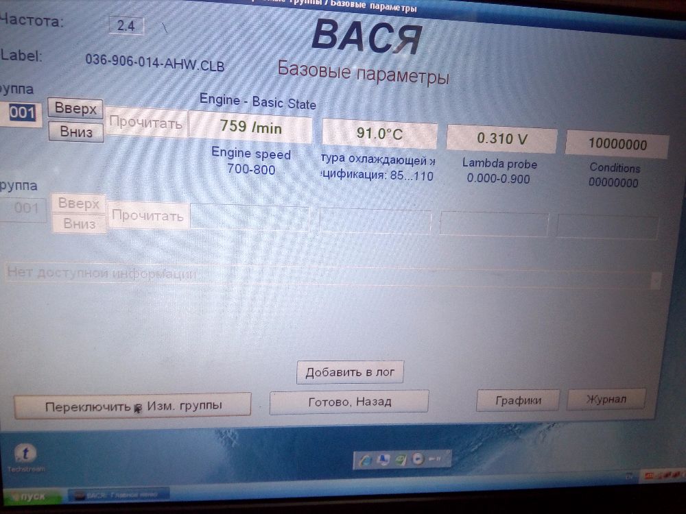

  6. Сергей, привет. ЕГР перекрыл. Раскачка осталась. Помогаю пальцем заслонке, тогда ХХ устанавливается на 768+-. Побайтно : 10000000.
  7. Парни, привет всем кто откликнулся. Все вышеописаное делал. Как мертвому припарка. Игорь, делаю сброс через нулевой. Раскачивает скорее всего форсами, дроссель не шевелится.

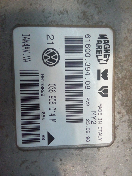

  11. ошибка не удаляется. делал и так тоже,как написано. Усопшему все без разницы. Игорь, привет. Он сцепление сожгет за два дня. На ходу тоже раскачка оборотов.
