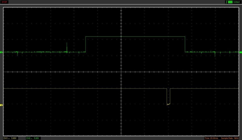

5 часов назад, тас сказал:
снимите дпкв и дпрв и считайте зубья на образцовой осцилке и сравните со своей -
мне кажеся или у меня репер распредвала провернут на 180градусов
5 часов назад, KYB1975 сказал:
Сдается мне у тебя задающий диск на распредвалу перевернут на 180.
Я срезу тебе это говорил
Изменено пользователем KYB1975
осцилограмма снята когда машина работает в распределенке и без ошибок(при выключении и включении зажигания на оборотах он переходит в распределенку)
40 минут назад, KYB1975 сказал:
Провернул репер распреда на 180. отстрелял ровно по зубам колена. Машина при выключении зажигания на оборотах перестала переходить на распределенку. Чихает и глохнет. Репер стоял верно до этого. Какие еще идеи?
59 минут назад, KYB1975 сказал:
А где именно в Москве вы находитесь? Машина и я тоже в Москве:) Может быть есть возможность лично немного помочь? 6-ой день игры с этим солярисом происхоит уже.

Вы что-то впереди паровоза бежите. Надо сравнивать сначала а потом крутить, в инете снимков этих валов вагон. Все осцилки сняты при работающем моторе. А есть осцилки прокрутки при отсутствии запуска?
4 часа назад, KYB1975 сказал:

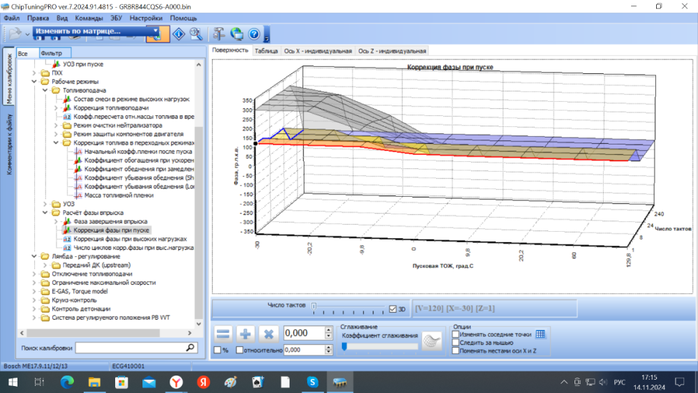

Кто спрашивал про калибровки
GCRBREE54QS01A00
это сток
GRBRB46CQS6_A000
этот залил
GCRBREE54QS01A00
ECG410W05    Версия П О
Solaris New 1.4AT  2017
записали калибровки от
GRBRB46CQS6_A000
ECG410T01     Версия П О
Solaris  1.6 AT
В общем наверно в сборке прошивок нужного софта не было , у меня было вообще в машину с АКПП записали прошивку от МКПП и вот потом приехали и нужно говорят чипануть и я еле разобрался еще и молчат клиенты как партизаны что делали до меня )))

Была замена ДВС с 1.4 на 1.6 китайский
ну вот  опять приспичило к форуму обратиться ), не озвучил почему отремонтирована была и потом опять те же грабли .
прошивки, что стояло изначально и что поставили   выложите
Изменено пользователем тас

5 минут назад, Vedrus сказал:
Что именно,дампы?
с чего все начал -прошивку с блока, и что залил куда и что ,тоже прошивку прошивку   делал клон на базе или залил целиком с 1.6 л -поподобней с выложенными прошивками . и не ответил на вопрос -почему отдал машину посчитав ее исправной
