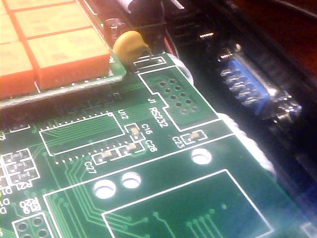

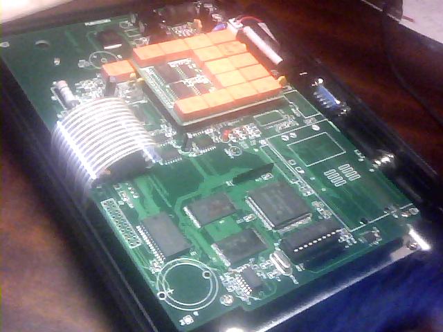

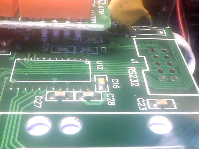

добрый день , может кто подскажет ... возможно ли обновить девайс , смысл в том что после RS-232 на плате , дорожки идут к микросхеме U12 ,
что это за микросхема ? есть ли смысл заморачиваться.... чинцы видимо забыли впаять её , чтобы не обновляли прибор ....

кто может подсказать как припаять rs 232.
Подскажите откуда выпаять LT 1132 или аналог.
А что, планируете через КОМ порт обновить?
Не факт что получится, от на моем и стоитмелкосхема и в то же время через КОМ никак.
Я сам не уверен. У меня прибор с ошибкой flash not valid. Америкосы советуют просто обновить .
У них же как то выходит . Неужели мы глупее.
Да и лишних 100 баксов нету.
А что именно не получается? И какая проблема с прибором?
Да пока нет проблем, а вот обнову залить в него не получается, имею ввиду по порту, Не хочет он коннектится с программой, хотя запросы видны, т.е. сам приборчик молчит.
А выпаивать и запаивать микрухи пока времени нет, может зимой и займусь. Да и опять же очень желательно поиметь 2 прибора, собственно донора с которого слить прошивку, а то мало ли что можно туда влить.
а что у вас за микросхема? как называется? я нигде не могу найти LT1132 или аналог
