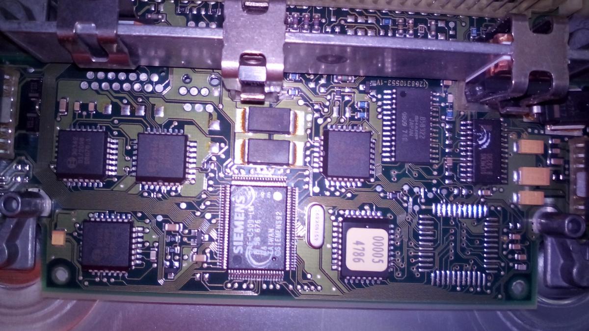

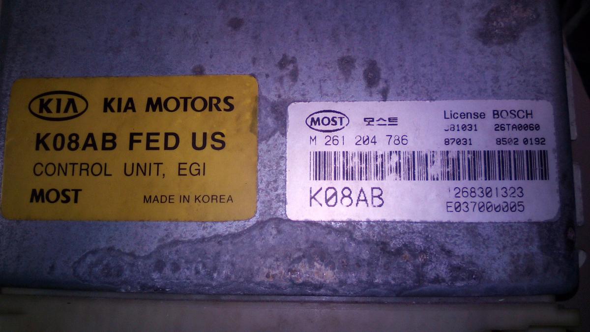

kia sportage 1
2.0 16 valve АКПП
что зто за версия боша и чем его редактировать можно не подскажите?
та какже покупать прошивку если цена репрога меньше цены авторской прошивки. :emot64:
сделали авторскую не переживай))
kia sportage 1
2.0 16 valve АКПП
по вин коду пробей
