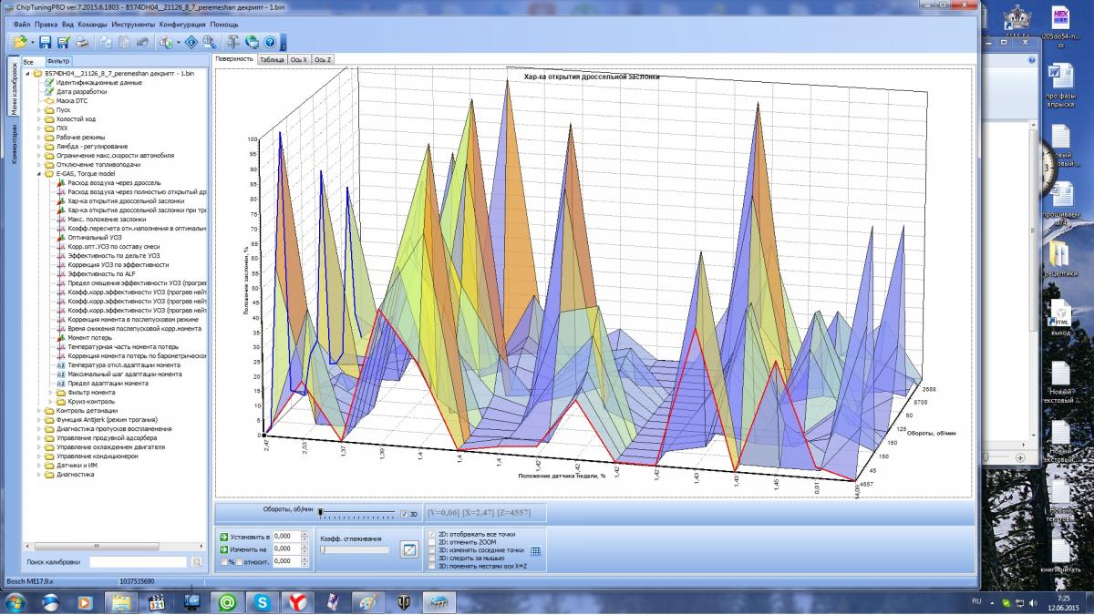

B574DH04__21126_8_7_peremeshan - 1.bin
что значит слово перемешан ?
похоже -нужен модуль для перемешнных прошивок -нет такого у меня пока ! амсорри
Изменено пользователем тас
Держи.
не знаю как у вас ,но у меня декрипт 1504 кб выглядит в редакторе стр7 как то так.
а у вас ?
Выглядит также, но это мешает сохранить  файл в бинарном формате.
 вот интересно ,заведется авта ? :emot180:
Гы, я тоже так подумал. А откуда перемешаный файл-то? Может оттуда и попросить неперемешаный и перевести в бинарный?
Есть фича в офф СТР-7: перемешивание. Чтобы убрать, надо залить, а потом считать. Крептолизаторы, мля....
Ну наверно заливать надо одним приборчиком, а считывать другим? Иначе те-же яйца только в профиль.
