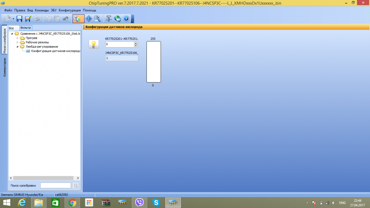

Опубликовано 27 апреля, 20179 г. comment_1049340 Ребята, гляньте пожалуйста прошивку. приехала элантра американка, 2003г 2л мкпп. Считал прошивку чиплодером, Сравнил со стоковой с такими же идентами - отличаются. прошил стоком - ругается на подогрев ДК. на автомобиле установлен ШДК NTK. Элантры для калифорнии шли с ШДК. Считанная не открывается в чиптюнере, аналогичная по идентам - запросто. Где косяк? )) Либо сток имеющийся, под обычный ДК? KR77025201--KR77025106--J4NCSP3C----L_L_KMHDxxxDx1Uxxxxxx_.bin J4NCSP3C_KR77025106_Stok.bin Изменено 27 апреля, 20179 г. пользователем maikL Ссылка на комментарий https://www.auto-bk.ru/forum/topic/27313-%D0%BF%D1%80%D0%BE%D1%88%D0%B8%D0%B2%D0%BA%D0%B8-hyundai/page/307/#findComment-1049340 Поделиться на другие сайты Поделиться Поделиться сообщением
Опубликовано 27 апреля, 20179 г. comment_1049343 Ребята, гляньте пожалуйста прошивку. приехала элантра американка, 2003г 2л мкпп. Считал прошивку чиплодером, Сравнил со стоковой с такими же идентами - отличаются. прошил стоком - ругается на подогрев ДК. на автомобиле установлен ШДК NTK. Элантры для калифорнии шли с ШДК. Считанная не открывается в чиптюнере, аналогичная по идентам - запросто. Где косяк? )) Либо сток имеющийся, под обычный ДК? То что вы считали там отключен дк а на стоковой нет Ссылка на комментарий https://www.auto-bk.ru/forum/topic/27313-%D0%BF%D1%80%D0%BE%D1%88%D0%B8%D0%B2%D0%BA%D0%B8-hyundai/page/307/#findComment-1049343 Поделиться на другие сайты Поделиться Поделиться сообщением
Опубликовано 28 апреля, 20179 г. comment_1049377 То что вы считали там отключен дк а на стоковой нет Спасибо! Ссылка на комментарий https://www.auto-bk.ru/forum/topic/27313-%D0%BF%D1%80%D0%BE%D1%88%D0%B8%D0%B2%D0%BA%D0%B8-hyundai/page/307/#findComment-1049377 Поделиться на другие сайты Поделиться Поделиться сообщением

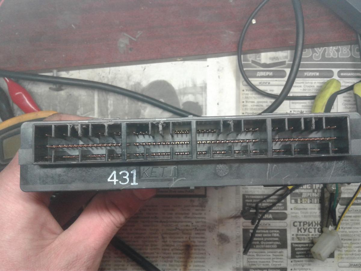

Опубликовано 28 апреля, 20179 г. comment_1049383 Доброго времени суток,подскажите может делалал кто соната 2004г 2.0 ат правый руль,авто вроде из сингапура,нужно было сделать е2,достал эбу и удивился не видел таких,на сонате,что за блок,много сонат было с сириусом,но там другой кефико Ссылка на комментарий https://www.auto-bk.ru/forum/topic/27313-%D0%BF%D1%80%D0%BE%D1%88%D0%B8%D0%B2%D0%BA%D0%B8-hyundai/page/307/#findComment-1049383 Поделиться на другие сайты Поделиться Поделиться сообщением
