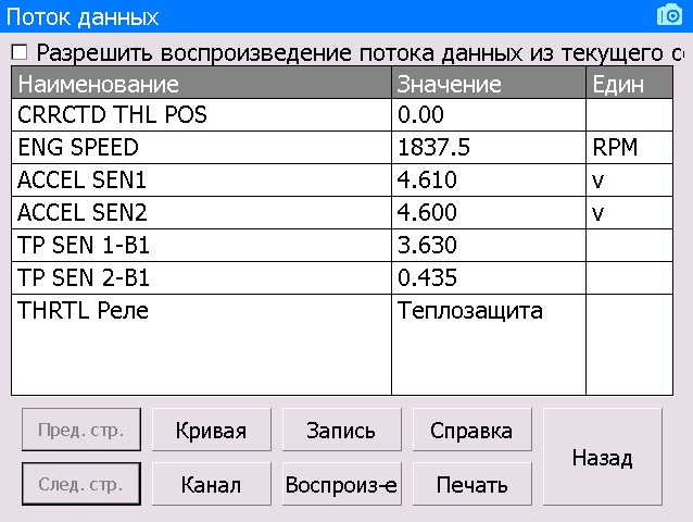

Опубликовано 15 мая, 201213 г. comment_300462 Притащили машину на половину разобраную,с дефектом заводится и глохнет... Прочитал ошибки по мотору Р1238,Р1239 и U1001.Сначала начал с КАНом разбираться,отключил многие блоки,но ошибка 1001 не уходила,пришел к выводу,что Х431 сам её и создает. Перешел к заслонкам,промыл(одна была аж в клине),с горем пополам завел,на холостых работает на педаль не реагирует,читаю сканматиком ошибки 1238 и 39 не стираемые... Что было с машиной не понятно,как понял купили битую и восстанавливают,по мотору и салону криминала не нашел,предохранители проверил,сегодня хочу на моторном все питания и массы проверить.Спрашиваю совета,что может быть и что проверить,и как Х431 их "берет"? Спасибо. Ссылка на комментарий https://www.auto-bk.ru/forum/topic/31313-infiniti-fx50%D0%B7%D0%B0%D0%B2%D0%BE%D0%B4%D0%B8%D1%82%D1%81%D1%8F-%D0%B3%D0%BB%D0%BE%D1%85%D0%BD%D0%B5%D1%82/ Поделиться на другие сайты Поделиться Поделиться сообщением
Опубликовано 29 мая, 201213 г. comment_304898 Ругается по ходу на датчики дросельных заслонок. По мануалу вроде проводка короткое или обрыв на TPS, смотри чтоб болт сверху заслонки не был скручен, который застопорен. Тоесть пройдись сначала по мануалу- в нете полно. А U1001- от сканера. Х431 работаю с ниссаними с super16 без проблем. Ответ поздний- да траблы с ниссанами прикольные. Ссылка на комментарий https://www.auto-bk.ru/forum/topic/31313-infiniti-fx50%D0%B7%D0%B0%D0%B2%D0%BE%D0%B4%D0%B8%D1%82%D1%81%D1%8F-%D0%B3%D0%BB%D0%BE%D1%85%D0%BD%D0%B5%D1%82/#findComment-304898 Поделиться на другие сайты Поделиться Поделиться сообщением
Опубликовано 30 мая, 201213 г. comment_305327 Там питание на дроссель идет с отдельной релюхи , схему смотри в митчеле есть Ссылка на комментарий https://www.auto-bk.ru/forum/topic/31313-infiniti-fx50%D0%B7%D0%B0%D0%B2%D0%BE%D0%B4%D0%B8%D1%82%D1%81%D1%8F-%D0%B3%D0%BB%D0%BE%D1%85%D0%BD%D0%B5%D1%82/#findComment-305327 Поделиться на другие сайты Поделиться Поделиться сообщением
Опубликовано 30 мая, 201213 г. comment_305454 Не только релюха но и пред свой,стоит в EPDERM.И встречный вопрос как ведёт себя заслонка при включений режима D Ссылка на комментарий https://www.auto-bk.ru/forum/topic/31313-infiniti-fx50%D0%B7%D0%B0%D0%B2%D0%BE%D0%B4%D0%B8%D1%82%D1%81%D1%8F-%D0%B3%D0%BB%D0%BE%D1%85%D0%BD%D0%B5%D1%82/#findComment-305454 Поделиться на другие сайты Поделиться Поделиться сообщением
Опубликовано 1 июня, 201213 г. Автор comment_306162 Нога в Эбу ДВС была загнута,сигнальный провод одной из заслонок. На следующий день нашел. Да все верно, Х431 правильно кажет,Консальт подтвердил. Всем спасибо. Ссылка на комментарий https://www.auto-bk.ru/forum/topic/31313-infiniti-fx50%D0%B7%D0%B0%D0%B2%D0%BE%D0%B4%D0%B8%D1%82%D1%81%D1%8F-%D0%B3%D0%BB%D0%BE%D1%85%D0%BD%D0%B5%D1%82/#findComment-306162 Поделиться на другие сайты Поделиться Поделиться сообщением
