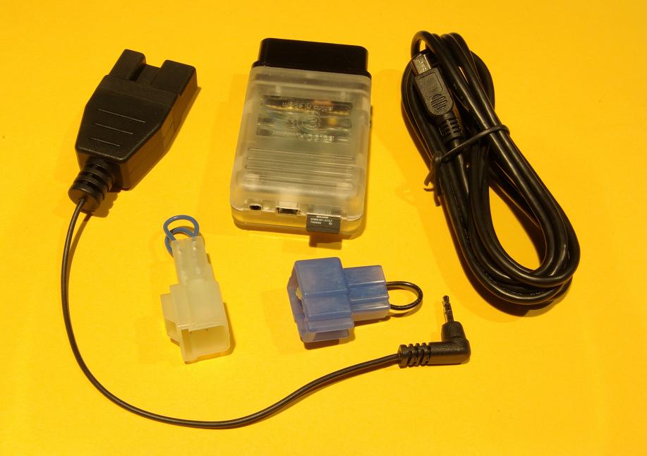

Друзья подскажите по подключению OpenPort к митсубиси аутлендер 1 2006 год. MH8303F
Здесь нужно читать писать с подачей бутрина как я понял но не могу вкурить как его подать правильно.
В наборе опенпорта есть кабель с джеком вот при помощи его и пытаюсь - сам джек в опенпорт, тот разъем что на другом конце джека в него проводок который идет в разъем который находится рядом с obd (там их 2 всего активных на одном 5 В на втором 12В тыкали и в тот и в другой) , опенпорт в obd.
Что не так? При начале чтения EcuFlash ругается в логах пишет бла бла бла... Interface close.
Изменено пользователем omskdvr
Скорее всего Опен не настроен в EcuFlash, или если Кытайский, то не подает 16 вольт на разрешение программирования(через кабель с джеком)
