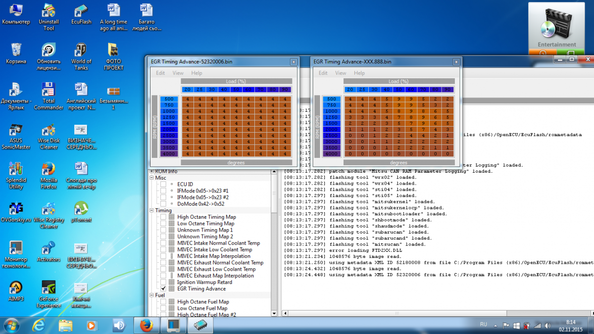

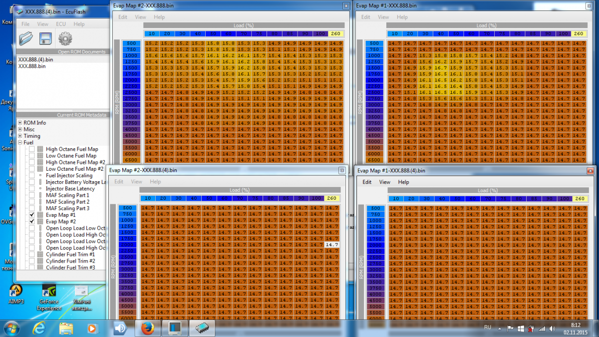

Мужики подскажите 10 ланцер там в прошивке есть карты EVAP за что они отвечают ? и надо-ли их править или можно их не трогать не заморачиваться .
Карты EVAP отвечают за систему  вентиляции бака и улавливания паров бензина
их править надо или нет смысла ? карты похожи на топливные .
а что тогда EGR ?
как должен работать мотор, я знаю.  И все  параметры в прошивке отрепетированы на своем Х. кроме этих . По сравнению прошивок с разными профи EGR вообще не правят а в картах EVAP ставят  везде значение 14.7 .
EGR в прошивках ori.почему такая разница .
вторая прошивка 52180008
обе под об.2.0л.
Изменено пользователем МЧПВ

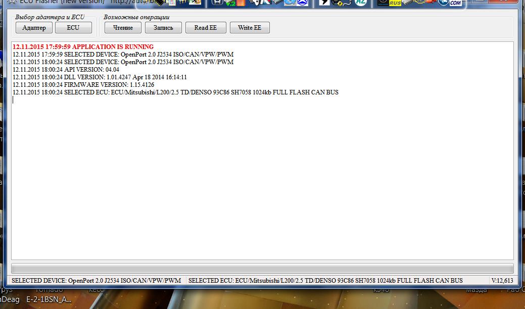

Добрый вечер .Mitsubishi Pajero 2.5л дизель 2012г прошивка считанна корректно? Что то загрузчик не дал ID .А диагностика не для дизелей .
Софт.rar

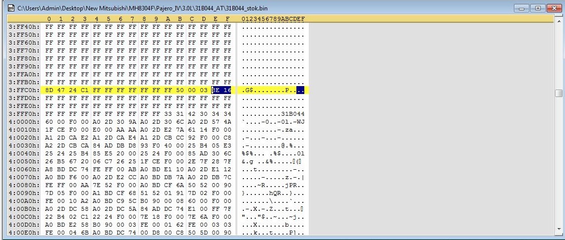

Как подключить на столе блок 8631A232 к ОП ? На машине не шьется.
Только вот как имо перенести в мод со стока??? MH8303F
Что за программа? Я смотрю winhex ом у меня адреса в виде десятичных чисел и строку с адресом 3FFC0h не могу найти

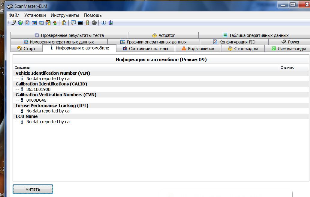

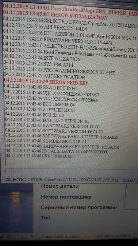

Ищу сток для Mitsubishi Outlander (I) 2005 г. Двигатель 2.4. Коробка МТ.
На блоке: 1860A601, E6T38995H. Сканер пишет ROM-ID: С86611.
"Нормальных" идентов нет, так как до меня залит сомнительный тюнинг.
