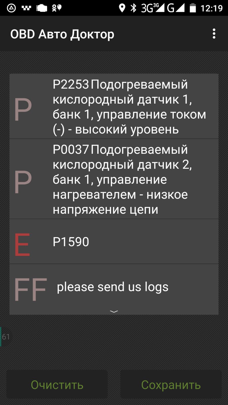

По мимо ошибок по каталикам еще появилась сразу же P1590
Эти прошивки времен царя гороха,т.е закаленные временем..  Либо занимайтесь авто плотно,либо переходите на альтернативу с элементами экстрасенсорики.,другие варианты вряд ли существуют.
Не было ошибки P1590 и повяилась сразуже после первого запуска, а ошибки по каталикам были и должны были исчезнуть т.к. Евро2 но не исчезли. Их уже клиент 2 раза стирал.

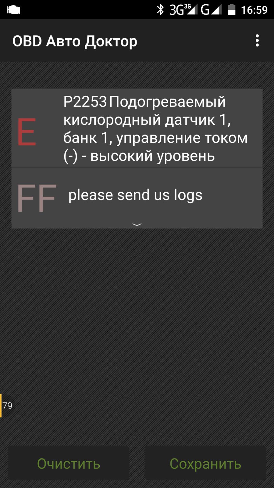

Вот ошибки которые вылазят!!!
Что делать? Автор что скажите?
Я вам постом выше обрисовал действия.

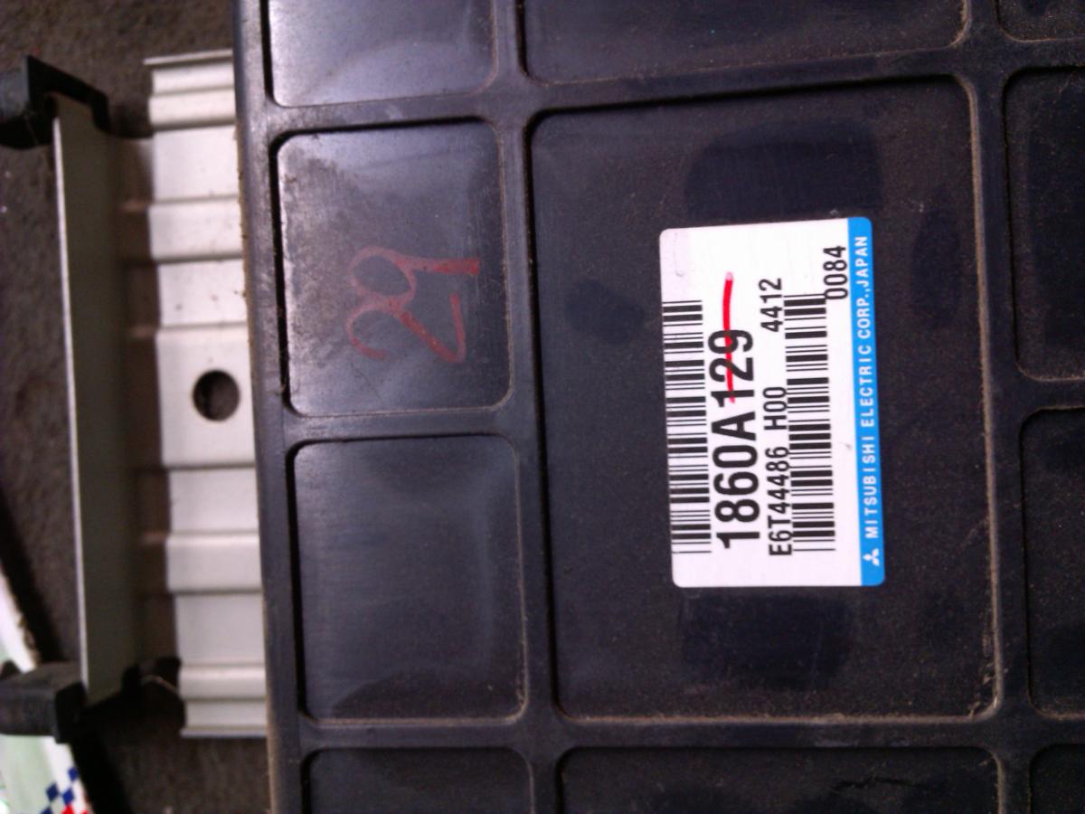

доброго дня ищу прошивку на ланцер 8 правый руль 98г,у него был мотор 1.3 на автомате он умер привезли контрактный 1.5 в остальном такой же,поставили все работает машина ездит но он хочет поменять прошивку чтоб все правильно работало!!!вот что слил с него это от 1.3!!с предложениями в личку
lancer7 stok.rar
в общем мне нужна прошивка от митсубиси мираж 1.5 EM2149 может есть у кого??не бесплатно!

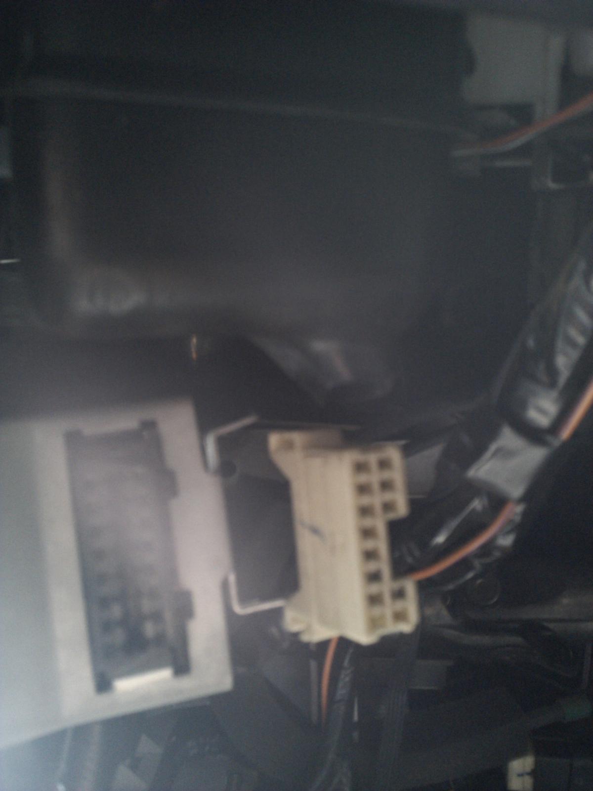

Доброго дня пришла машина оутлендер,не могу прочитать эку флешем,может бут пин нужен?вот фото разъема

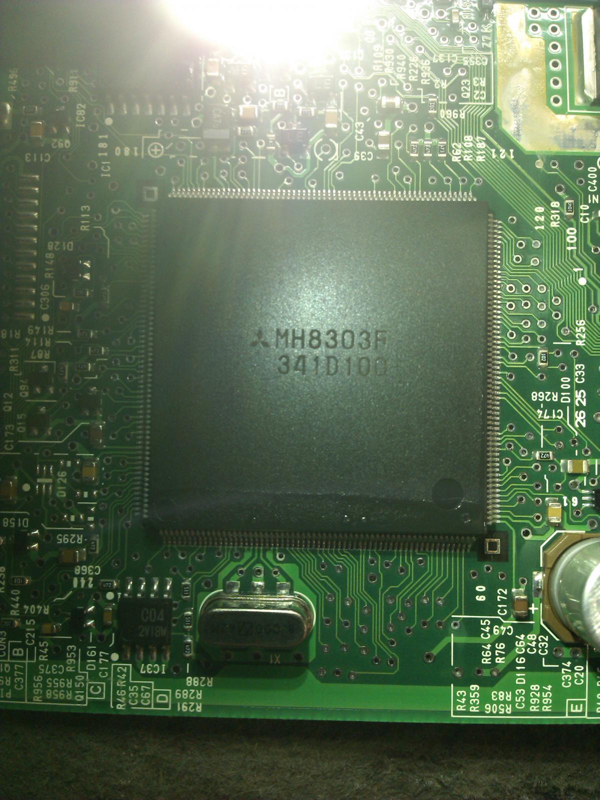

Вот блок какой,помогите пожалуйста как его прочесть???клиента отправил пока погулять
11 контакт колодки обд 2 и есть бут пин
нужен конечно бут пин
а откуда его брать?конекторы которые с оп не подходят!!!!нужно так же из джека подать на второй разъем???или замкнуть как то?
от бут пина в опен порт на 11 контакт колодки обд 2
