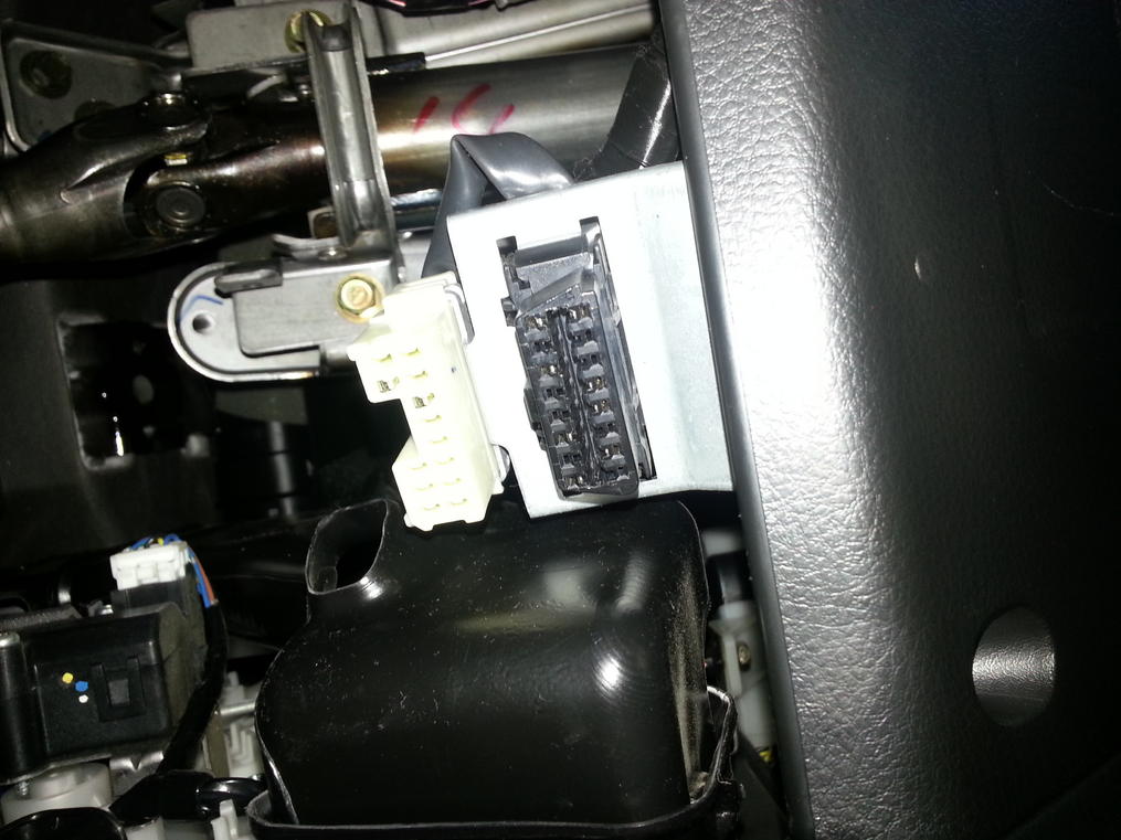

Прошу помощи! Mitsubishi Оutlander 2.4L АКПП, 2002 г.в. имеет reflash connector ни как у всех ("папа"). Что и на какой контакт reflash коннектора автомобиля подать с reflash коннектора Openport 2.0 , чтобы его прочитать и прошить с помощью Ecu Flash. У OpenPort 2.0 в комплекте есть свой reflash кабель, но он не подходит к этой фишке, так как они оба "папа". Фото reflash connector автомобиля прилагаю.
