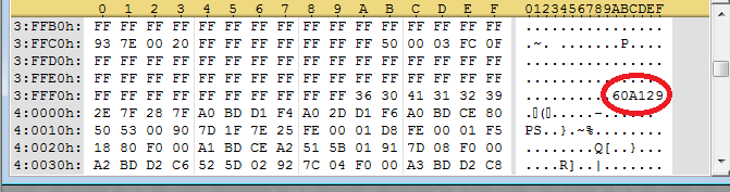

1 Out 2004 2.4 4wd AT
считал екуфлешем вкладка colt 768 kb
а где теперь посмотреть в екуфлеше что тут за софт?
read_image.bin
60A129 софт
alfo
а где это видно с программы?
в хексе открой прошивку,забей в поиск 60а129 ,и увидишь
