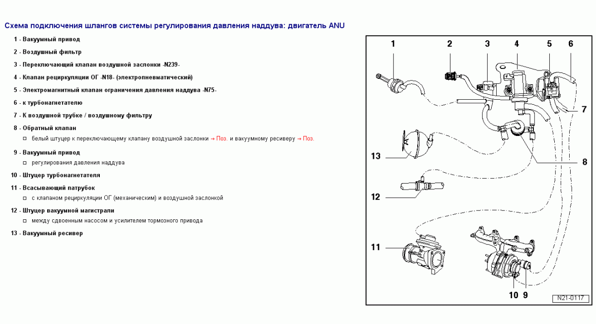

Проверяй схему подключения вакуумных шлангов
Ресивера по номером 13 нет,это косяк?Блин Олег ну так получается.Завтра выложу номер ошибочки.N 75 новый ставил,пофиг

Сегодня опять всё перепроверил,всё стоит как должно,единственное что не понравилось,вакума не хватает чтоб втянуть ЕГР,т.е вакуометром ручным втягивается без проблемм,на заведённой вакум есть но как бы слабенький,соответственно воздух идет только через МАФ,и на холостых 460,а должно быть на ХХ с открытым ЕГР где-то около 250.Опять проехал,опять подкрутил,до 5 переедачи матор крутится до красной зоны,на 5 110 это 2400 об.ошибка.Именно не достигнута граница регулировки.Номер опять не взял,на работе.......По памяти 462 С......Турбина ККК 028 253 019 k03 036 bj512862 это по документам к ней,вообщем решили снимать,смотреть,какой-то с ней есть косяк,именно под нагрузкой не хватает наддува.

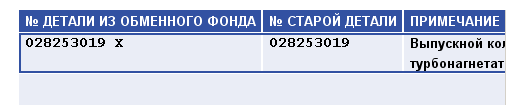

Если кто знает по ЕТКЕ идет на ANU 028 253 019 и #028 253 019 X ,чем отличаются?Надо ВИн скину.
Да ни чем ,просто замена . C Х с обменного фонда ,ну типо восстановленная на заводе

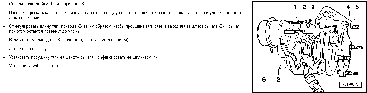

Всё понятно,турба стоит вроде та,тогда другой вопрос,я её сниму,как выставить правильно шток,где это можно сделать,или есть регламентированная длинна тяги?
Обычно на стенде это делается , а ловить на установленной на машине забабахаешься
Тебе бы надо было базу в 11 сделать и смотреть как шток ходит мож действительно вакуума на хватает и на турбу как и на ЕГР
Так у меня турбина с васт гейтом,ей вакум не надо,она по передуву открывается.Еслиб геометрия там проще.
Хм бывает ,чет я уже затупил )))
Нашёл тебе регулировку штока
