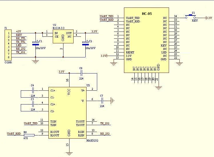

удалось запрограммировать модуль НС-05, подключал по схеме в приложении
вначале не удалось запрограммировать по схеме которая была здесь на сайте
она для НС-06, потом подключил по даташиту на НС-05
методика получилась такая:
1. подключить СОМ-порт
2. нажать кнопку и удерживать
3. подать питание +5 вольт (USB или блок питания)
4. кнопку отпустить
5. подавать команды программирования
со стационаром не получилось, так как там уровни линии -9 вольт,
может быть наводки или не совпадение уровней
с ноутбуком все прошло нормально, уровни линии -5 вольт
пять вольт подавал с отдельного блока питания , который показывает ток потребления
так вот просто включенный модуль потребляет 70ма,
а если перешел в режим программирования 30ма,
так можно ориентироваться перешел ли модуль в режим программирования

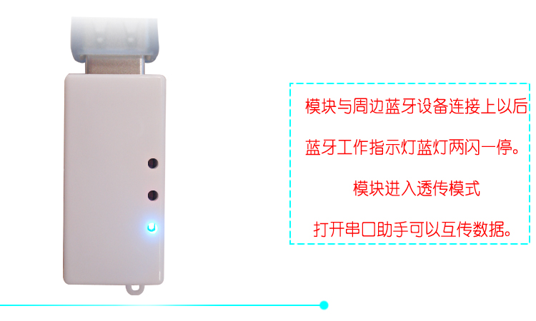

А как работают HC-05,HC-06 при диагностики авто?
Скорость,зависание?
Нашёл в нете только одно место,где продают HC-05 с USB.
По отзывам работает нормально.
http://item.taobao.c...&id=17719511864
Там всё по китайски.
Если кто-нибудь купит-расскажи как покупал.

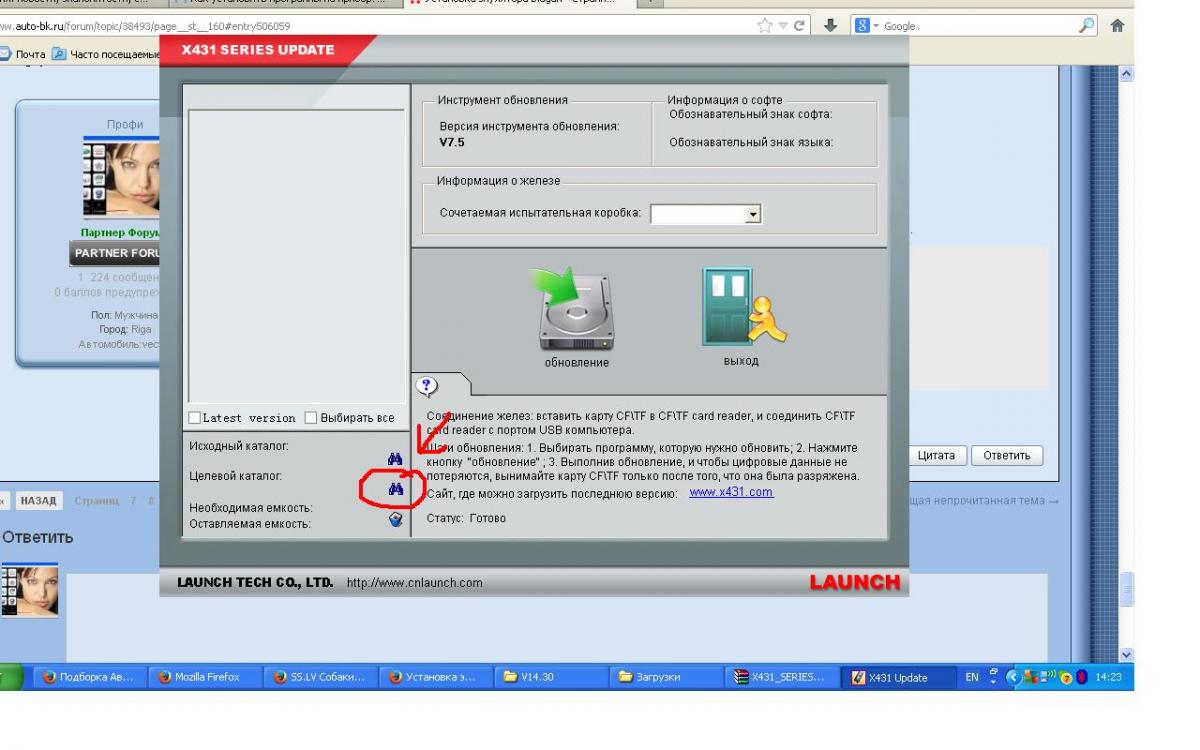

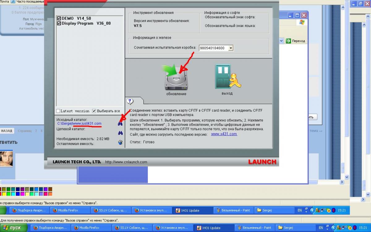

Установка обнов на эмулятор.
Если обновы в виде папки GAG-просто копируем эту папку в папку C:\RU.
Win спросит о замене фалов в GAG -соглашаемся.
Если обновы с Джаста-каждая марка в виде .zip и размер LICENSE=0 -надо использовать Serial Update.
Ставим прогу (есть русский) ,запускаем.
Прога ругается на отсутствие флешки-посылаем её на ОК и нажимаем внизу слева на нижний бинокль.
Откроется окно выбора -ставим C:\RU. -ОК
Расспак архив Джаста.=XXXX.ZIP
Если только XXXX -переименовываем в XXXX.ZIP
После расспаковки появляется папка www.just431.com
Нажимаем внизу слева на верхний бинокль (исходный каталог).
Откроется окно выбора -ставим папку www.just431.com
Появятся доступные обновы.Отмечаем нужные и нажимаем на диск.
Для правильной работы новы версий нужно обновлять смартбокс=установка последнего Display .
Также установка последнего Display переустанавливает папки и файлы в GAG =восстанавливает GAG

Здравсвуйте уважаемые форумчане! Заказал девайс с diag2all, устанавливать замучился, ссылка на видеоинструкцию на их форуме не работает, на сообщения не отвечают, сам вроде всё в соответствии с текстовым файлом сделал, но при подключении к автомобилю выдаёт сообщение: DiagnoseMain Err ID: - 5. Ком-порты чистил. Пробовал на двух разных машинах. Кто-что подскажет, куда посмотреть, где-какую цифирьку поменять?
Err ID: - 5 =плохая связь.
Наверное БТ не подходит.
Если БТ встроенный-работать не будет.
Если winXP- нужен драйвер Giveio.
Если БТ-свисток нужна программа Bluesoeil.
Т.е закажи БТ HC-05-USB и все проблемы уйдут.
А пока подкл по проводу к ком-порту и проверь.
Начинай с Демо.
Спасибо, что откликнулся! БТ-свисток, голая плата, обтянутая прозрачной термоусадкой, с микросхемами, кнопочкой, красным светодиодиком и USB разъёмом, шёл в компекте с коннектором, его и использую, Bluesoleil установлена уже год назад. Виртуальные порты 5 и 6. А провод вот такой: http://www.aliexpress.com/item/Free-shipping-2013-Latest-X431-Diagun-USB-Cable-Connect-Diagun-With-Computer/434926839.html ?
