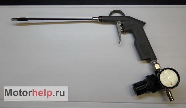

Кстате сегодня в Ашане компрессор аналогичный китай видел уже дешевле чем, два года назад стоил(мой).
Итого себестоимость в 1500р вкладывается вместе с пистолетом и шлангой быстросъъемом и 1000р если будет сверху штуцер под любой шланг.

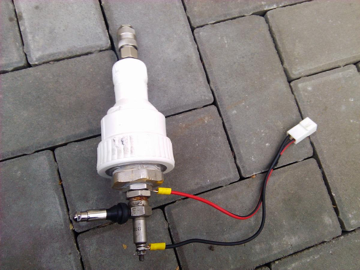

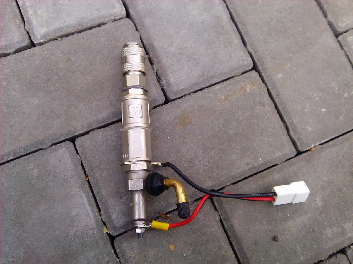

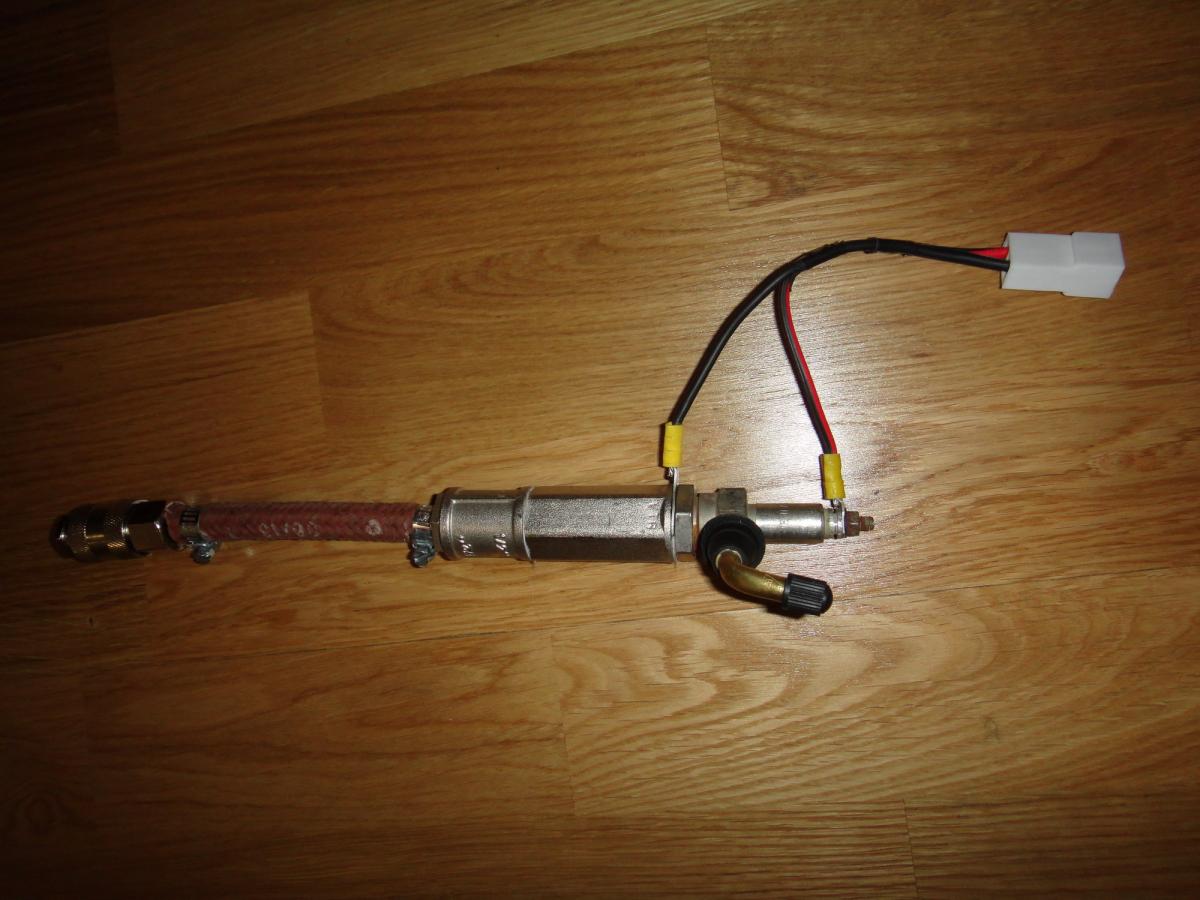

    Ну вот и я обзавелся этим жизнено важным девайсом, под названием дамогенератор или дым машина. Курил много различных форумов, по данному вопросу. Принцип всех устройств, практически один и тот же. Пок
  • Я дымогенератор делал из трубы диаметром 57мм, высота около 60мм. Свеча накаливания от дизельного погрузчика (марку не знаю), вкручена в донышко бачка (резьба М10х125), уплотнена ФУМ-лентой. Штуцер по
  • Не в тему конечно, но!Я сам печник, керамическую плитку на герметик силиконовый садить нельзя!Тем более около дверцы! И не надо там проверять-если здоровье дорого. А по теме: у меня свеча от камазов

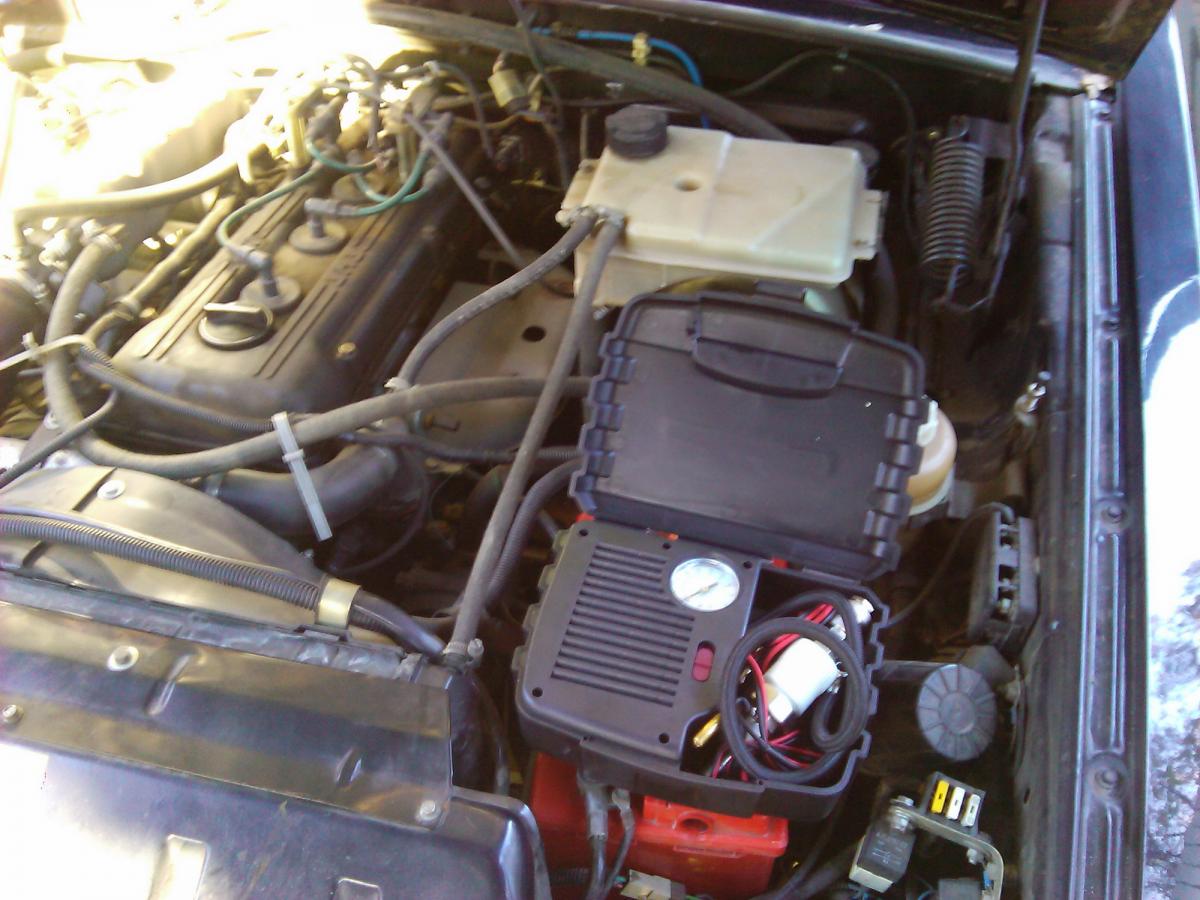

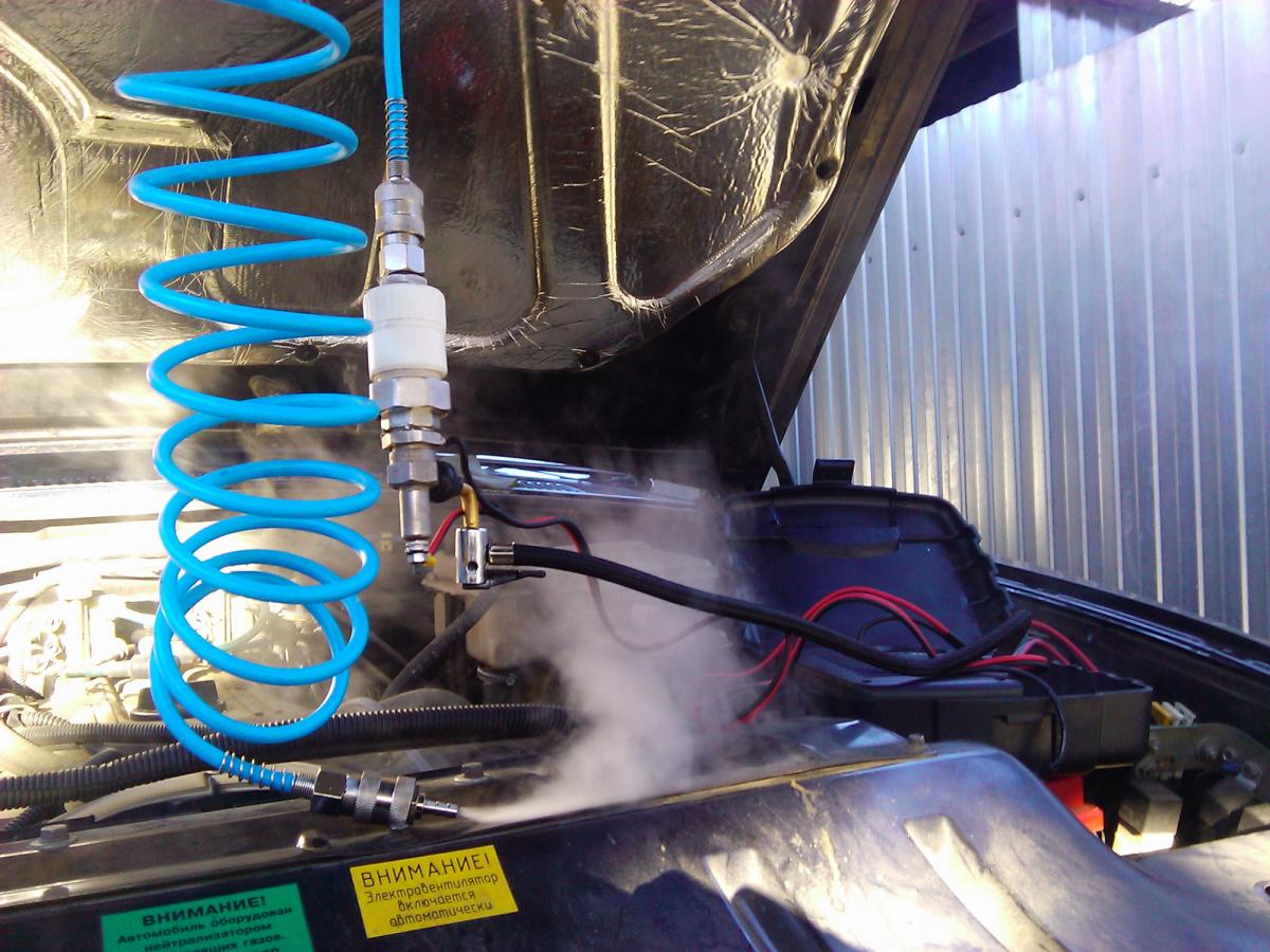

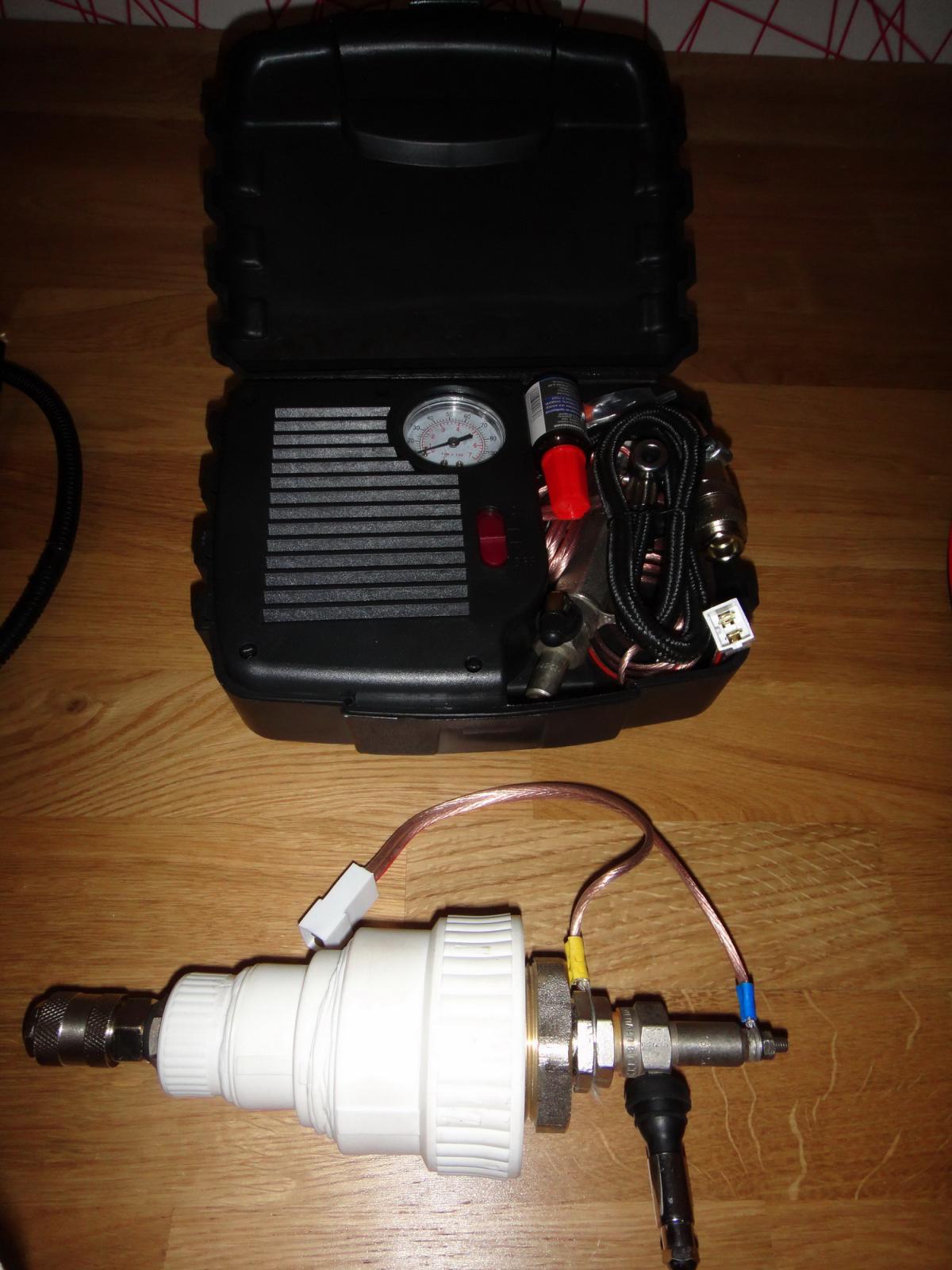

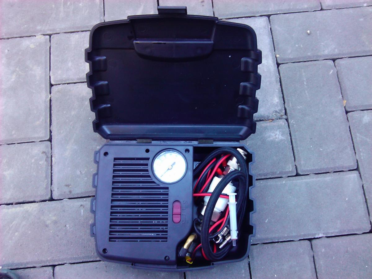

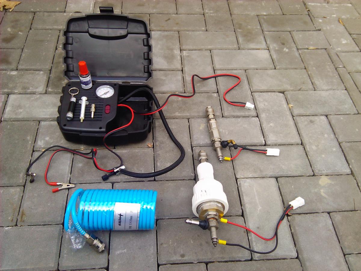

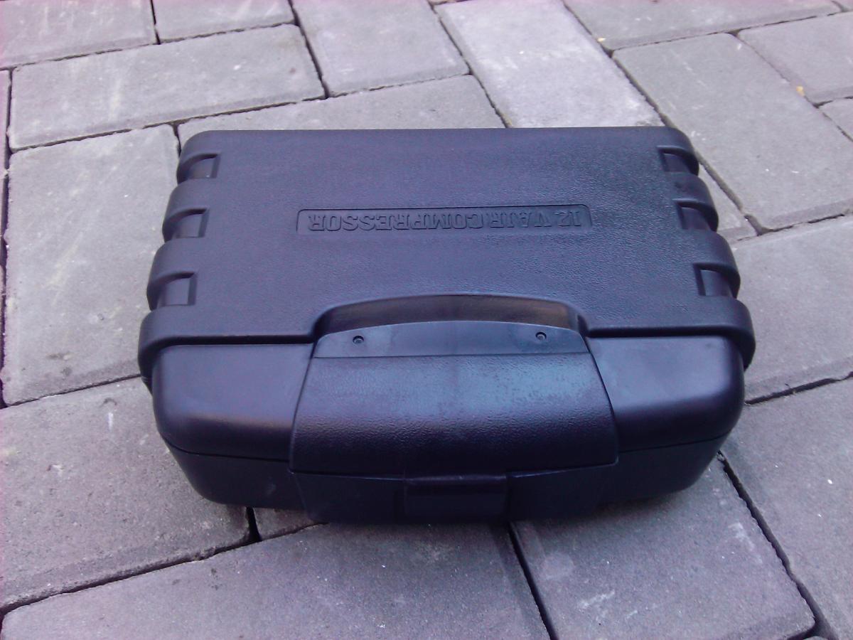

Ну вот собрал еще один экземпляр дымогенератора от чавой-то, обозвал его чавой-№2.

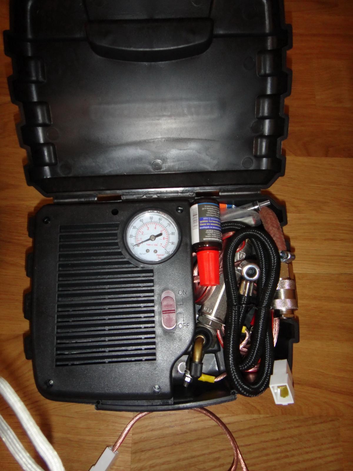

Собственно принцип тот же свечка накала для работы в бортовом питании 12вольт. китай-компрессор, сантех и пневмо комплектующие. Только все сделано компактно, и в сложенном ввиде все помещается в корпусе(чемоданчике) компрессора. Для выездов, самое то, полностью автономный (тоесть не требующий стационарного компрессора) и компактый генератор дыма. описывать его сборку и из чего он сделан впринципе не вижу смысла ввиду его повторяемости предыдущим, а различия все понятны, по фото.
Оба экземпляра (№1 и №2) были доработаны маслоуловителями в корпусе ДГ, собственно использованна металлическая мочалка для очистки сковородок. Первый ДГ вообще стал давать практически сухой дым(ввиду его большого объема), второй компактный экземпляр стал более приемлимо задерживать масло в корпусе ДГ(что ввиду малых размеров вполне неплохо), собственно из продаваемых дымогенераторов полностью исключить выброс небольшого количества масла смогут наверное конкуренты, ценой так в 40-50тыр. Ну пару капель масла за проверку одного авто считаю приемлимым, ну если хочется совсем что бы сухо было, тогда первый вариант самое то.

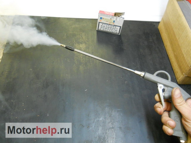

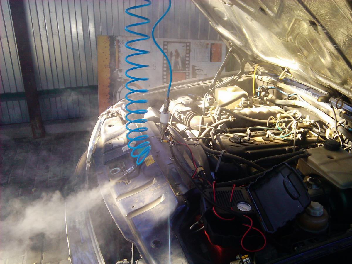

Да дым как и в первом ДГ так же начинает чадить на пару секунд раньше где то через секунды три, поэтому никокого "прогрева и разогрева" не требует.
Вот ссылка на видео работа данного ДГ чавой-№2.
http://www.youtube.com/watch?v=o4lj_QpB3yQ&feature=youtu.be
Улыбнуло. :emot64:
Что сравниваете? фото с видео? Эксперементировал с разными маслами(АТФ, моторное и тп.) . Работать хуже или лучше друг друга не могут в связи одинаковыми комплектующими(свечки накала) компрессоры хоть и разные использовались по моделям, но по мощности самые малые и практически одинаковые. Поэтому интенсивность дыма разным по свечам накала быть не может, может разниться от количества продуваемого воздуха и используемого масла. Завтра проэксперементирую добавкой канифоли жидкой в масло. Все что вы видели это на чистом моторном масле лукойл полусинтетика и пожиже АТФ. Есть еще одна задумка внедрить регулируемый резистор на двигатель компрессора, что бы менять обороты его. Про нее позже покумекаю.

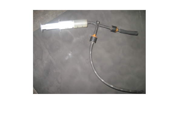

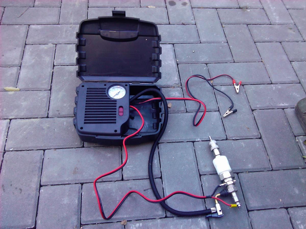

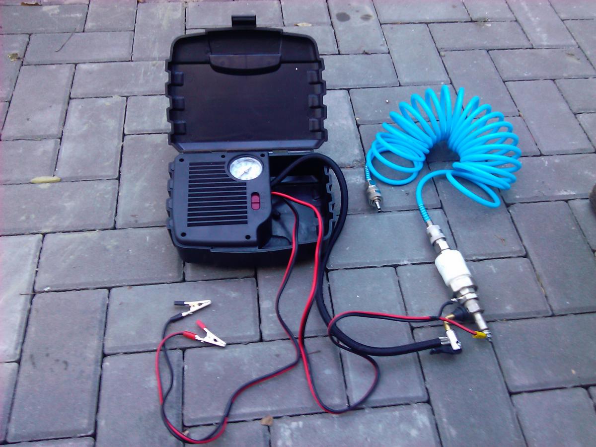

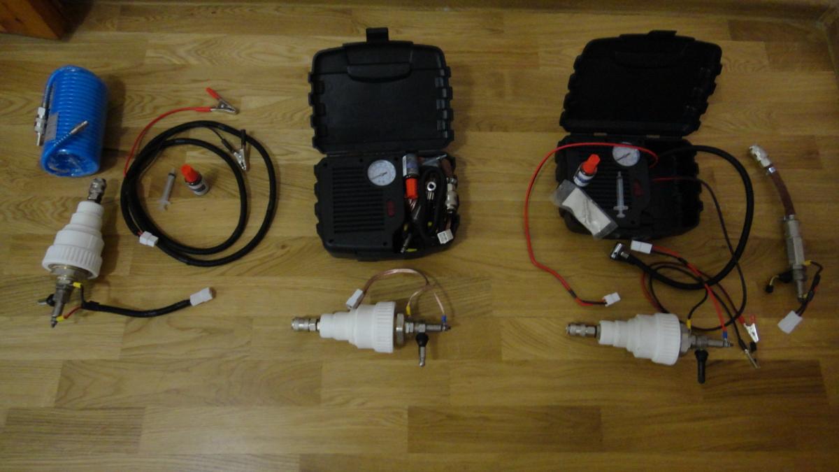

Собрал еще один комплект сразу с двух ГД под разные задачи.
ДГ№2 сделал металлическим полностью что бы избежать деформации платикового маленького корпуса.
Немного изменил конструкцию ДГ№2, а именно увеличил объем ДГ№2(теперь можно гдето два шприца вместо одного заправлять, и рассоединил штуцер быстросъем, от самого металлического корпуса ДГ№2 резиновым шлангом(он в отличие от пластикового точно не расплавитсся и быстросъем тоже не перегреется и снимать разбирать после работы удобнее будет, что бы не браться за горячий корпус. Вообщем сделал лучше и удобство повысил.

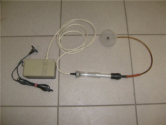

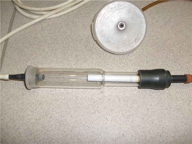

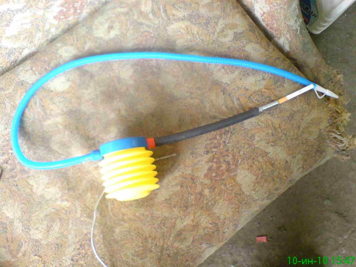

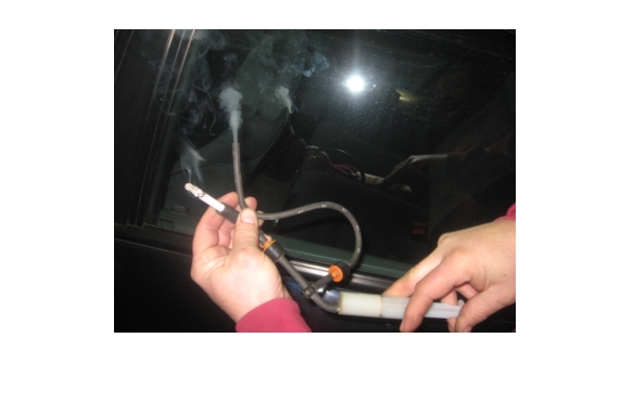

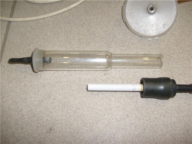

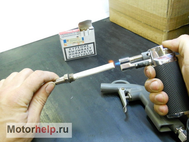

Для курящих можно вообще за пять минут сварганить.
Комментарии думаю не нужны для фоток будут.
Все это собрано на просторах инета и выполнено не мной(я не курящий)
На injectorservice посмотрите. Все довольно просто и самое главное надежно. Сам пользуюсь уже 2 года. А так все молодцы, лучше самим поэкспериментировать, чем лабуду китайскую покупать. Удачи в разработках.
