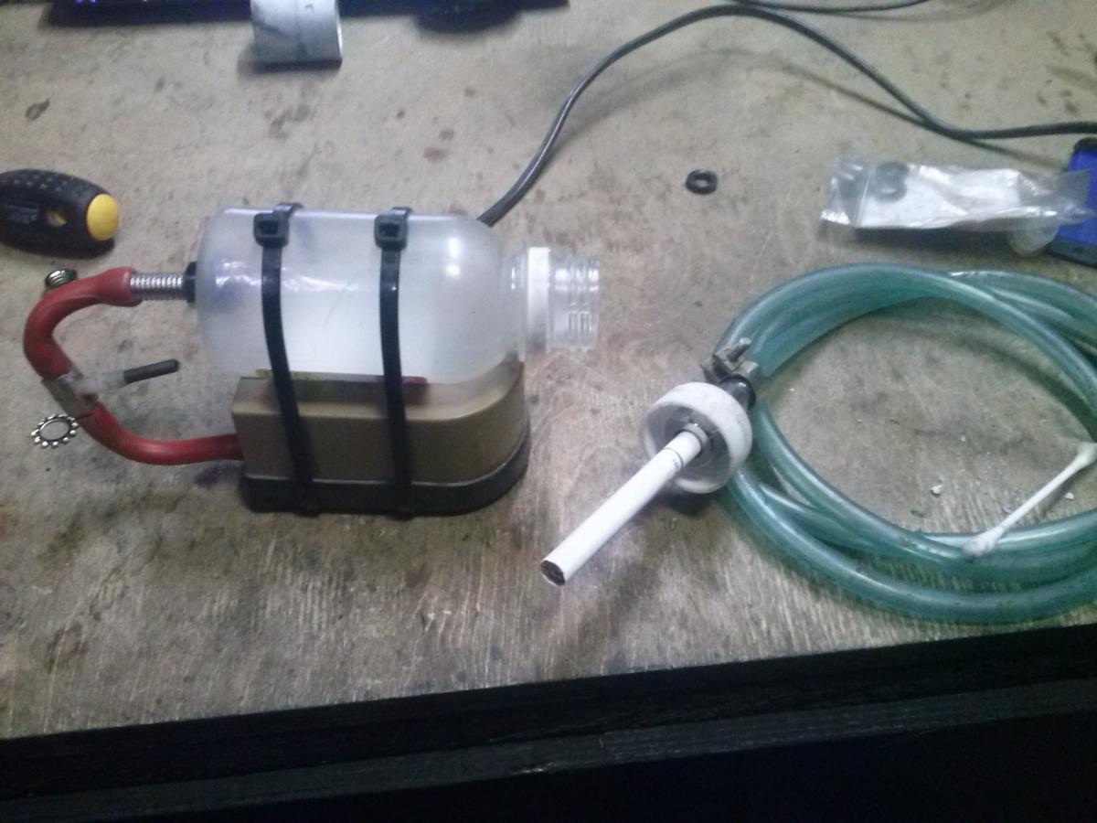

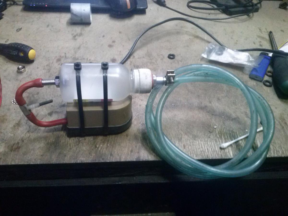

Сделал на скорую руку простенький дымогенератор. Компрессор взял от аквариума, давление небольшое, поэтому манометр ставить не стал. Для дыма использую сигарету-одной сигареты на машину хватает. Несколько раз он меня уже выручал.

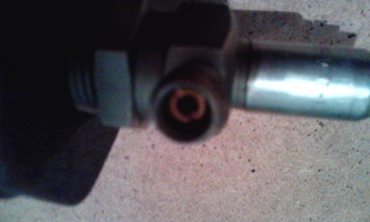

Собираю дымогенератор по аналогии с дымогенератором от Чавойто 161, применив немного другие сантех комплектующие:
-муфта переходная 32*25
-футорка 32 * 1/2
-футорка 25 *1/2
-штуцер 1/2

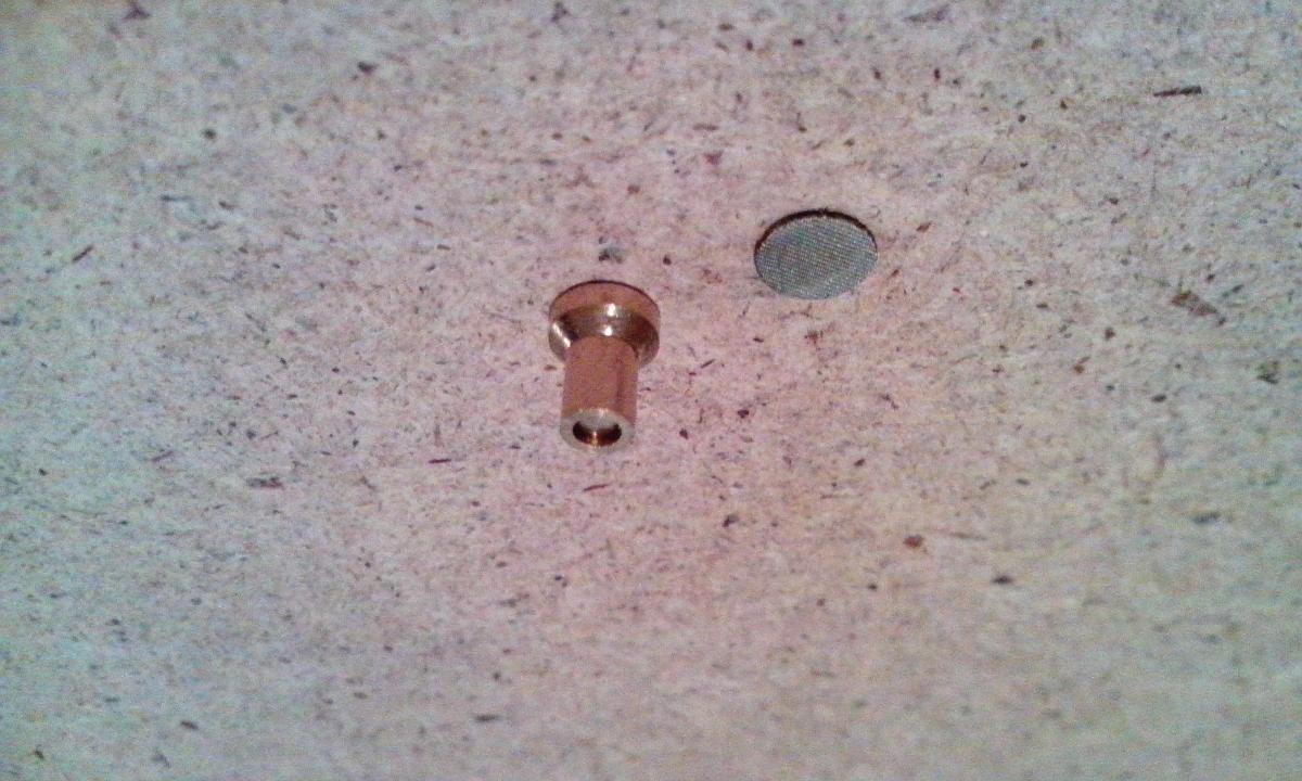

Ну и соответственно свеча факельная 1102.3740. И тут возник вопрос: на свечке, внутри штуцера подачи соляры (фото 2), есть латунный жиклер, под которым находятся сеточка и клапан (фото 3). Так вот, нужно ли удалять этот клапан? С ним просто воздух тяжело заходит...
