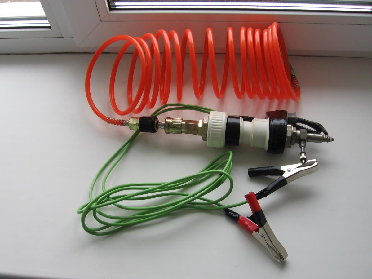

Ну вот и я обзавелся этим жизнено важным девайсом, под названием дамогенератор или дым машина. Курил много различных форумов, по данному вопросу. Принцип всех устройств, практически один и тот же. Покупать от 4-5тыр, жаба душила, да и недолговечные они. Поставленна была задача, изготовить дымогенератор из того что можно купить везде, что бы он был компактным в плане нерабочего состояния(модульным), следующий вопрос волновал, то что многие жалуются на нагрев металлических корпусов(изготовленных токарным способом), ну и последнее что бы его стоимость стремилась к нулю в адекватном смысле этого слова, что бы изготавливался очень быстро (не спеша в течении часа) ну и что бы в процессе работы, при выходе деталей дымогенератора из строя что бы замена и поиск их не составил труда.
И так корпус решено было сделать пластиковым(что бы не обжигаться и что бы не происходило замыканий на массу). За основу взята сантехническая американка диаметром 60 на нее накручен металлический переходник на 3/4 и в него вкручен переходник 3/4 на дюйм(такой же размер как у свечи), в который уже вкручена свеча накаливания с автомобиля дизельный Зил или Газон -они аналоги камазовских свечей, но только в отличии от камазовских рассчитаны на 9,5вольт, что нам и нужно, так как запитывать, собираюсь от 12 вольтовой акб и вообще не требуют доработки(обрезания защитной оболочки элемента накала камазовского), далее с другой стороны вварен паяльником сантехническим за пять минут переходник с 60 диаметра на 40 и внего по убывающей впаяна американка 3/4 в которую вкручен переходник напол дюйма, а внего в свою очередь переходник в который как раз хорошо подходят все переходники быстросъемы пневматические, ну собственно и все с корпусом закончили. Воздух решено было подавать снизу в свечу, поэтому жиклер и фильтр со свечки выкручены и на место подключения накручен от руки сосок с бескамерки с нипелем(нипель нужен что бы масло не вытекало через штуцер подачи свечки, ну и что бы быстро подключать аккумуляторный китайский насос подкачки. И так корпус дымогенератора в разобранном походном варианте получается герметичным, так как снизу нипель на подаче воздуха, а сверху клапан быстросъема пневматического(сначала был установлен, штуцер-быстросьем "папа", это он на начальных фото, потом поставлен быстросъем "мама" с обратным клапаном он показан на отдельных фото) и при снятом состоянии он закрыт, поэтому сливать масло после работы не требуется, а поотщелкивал насос и шланг пневматический и корпу генератора дыма кидаем в любом положении в ящик. При пользовании пистолета, сразу надо позаботиться, что бы он был открыт, так как может раздавить дымогенератор или сорвать сосок бескамерки со свечи большим давлением. Два дня проводились испытания, дым хороший, китайского самого дешевого насоса хватает за глаза, свечка нагревается сразу, дым при подключении, идет через 5 сек. Объем всасывающий камминса автобусного надул минуты за три, а это фильтр литров на 30, патрубки диаметром по 15 см и большой интеркулер. С помощью дымогенератора нашли трещину в интеркулере.
В планах сделать кронштейн для повешивания, под капотом, удлинитель подачи воздуха, и подключение с одних клемм. А так дымогенератор выглядит, не сильно топорным, как говорил хрюн "внушаетъ".
При чем к токарю вообще не пришлось обращаться, все штуцера и быстросъемы покупные, и по размерам и диаметру корпуса можно эксперементировать, в зависимости от фантазии и наличии сантехнических деталей.
Да забыл указать, что данному генератору пофиг на уровень масла в нем, тоесть не надо ловить скока залить, и работает даже когда элемент накала свечи полностью закрыт маслом.
Итого стоимость всего рабочего девайса обошлась:
1. Сантех детали(американки переходники и т.д.) = 600р.
2. насос китайский 370р.
3.пневмошланг(быстросьемный) = 220р
4 пневмопистолет (быстросъемный) китай = 150р
5 переходник быстросъема = 80р
6. свеча накаливания коллектора дизеля (Зил, Газ) 9,5вольт = 150р
7. удлинитель, с крокодилами = уже имелся в наличии.
8. сосок бескамерной шины = 30р
9. провода, клеммы, штеккера = уже имелись в наличии.
Итого 1600 рубликов.
Если не быть столь требовательным, как то не предъявлять к дымогенератору быстроту разбора(быстросъемы) и обходиться как большинство без пистолета пневматического, а пользоваться обычной шлангочкой то стоимость уже будет 1150, готового, а самое главное автономного девайса, тоесть не привязанного к стационарному компрессору. На форумах за такую цену предлагают только один корпус дымогенератора, выточенного токарем, плюсуем сюда свечку, шланги от компрессора, собственно сам компрессор и ………….
Собственно считаю очень демократичная альтернатива покупному генератору дыма, как по цене, так и по легкости исполнения, для начинающих и новичков самое то.
