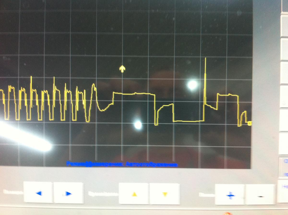

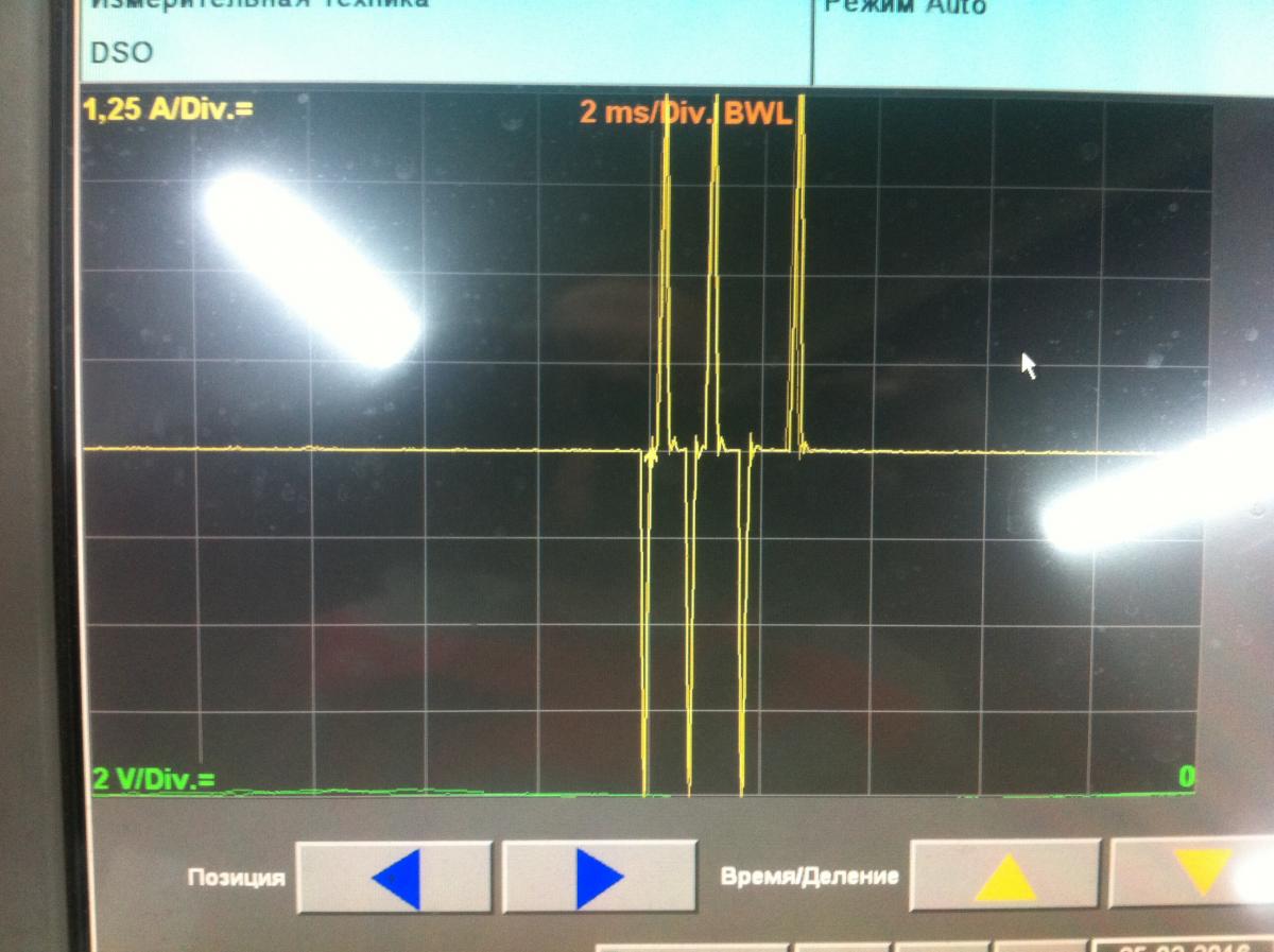

Что это, кто знает?
Жёлтая горизонтальная линия соответствует 0, на блики внимания не обращать.
Хохол, ты конечно вор авторитетный...(С)
Какая?!
Игорь, согласись что амперы с миллисекундами не оставляют шансов для любого датчика. Или что ты имел ввиду?
Топливный насос переменного тока?
Кстати недавно искал неисправность на таком, одна фаза не работала из-за блока управления насосом. Но там, сразу скажу, линия по-другому выглядит. Не могу вспомнить куда картинку дел...
Вот нашёл и на насос.
Ладно, клиент тихонько слился! :emot64:
Подождём верного ответа.
Нет, это форсунка, но ответ Хохла меня разочаровал.
Уверенно он ответил только то, что это не форсунка MPI, просто капитан-очевидность!
Ладно, ответ CR - правильный. Добавлю, от обычного 3.0TDI. Как я понял, за сутки пока висел вопрос, никто не видел осцилку по току в живую. Будем считать ликбезом.))) А смотрел, чтобы понять почему троит на второй цилиндр. Оказалось поршень прогорел.
Может кто-то ещё и пояснит, почему или для чего ток меняет направление на пьзофорсунке? Что, одним импульсом открывает форсунку, а следующим закрывает или не так?
Да интересно, получается, что закрывает, хотя не встречал в описаниях!
А почему на насос переменного тока в одном направлении осцила?
