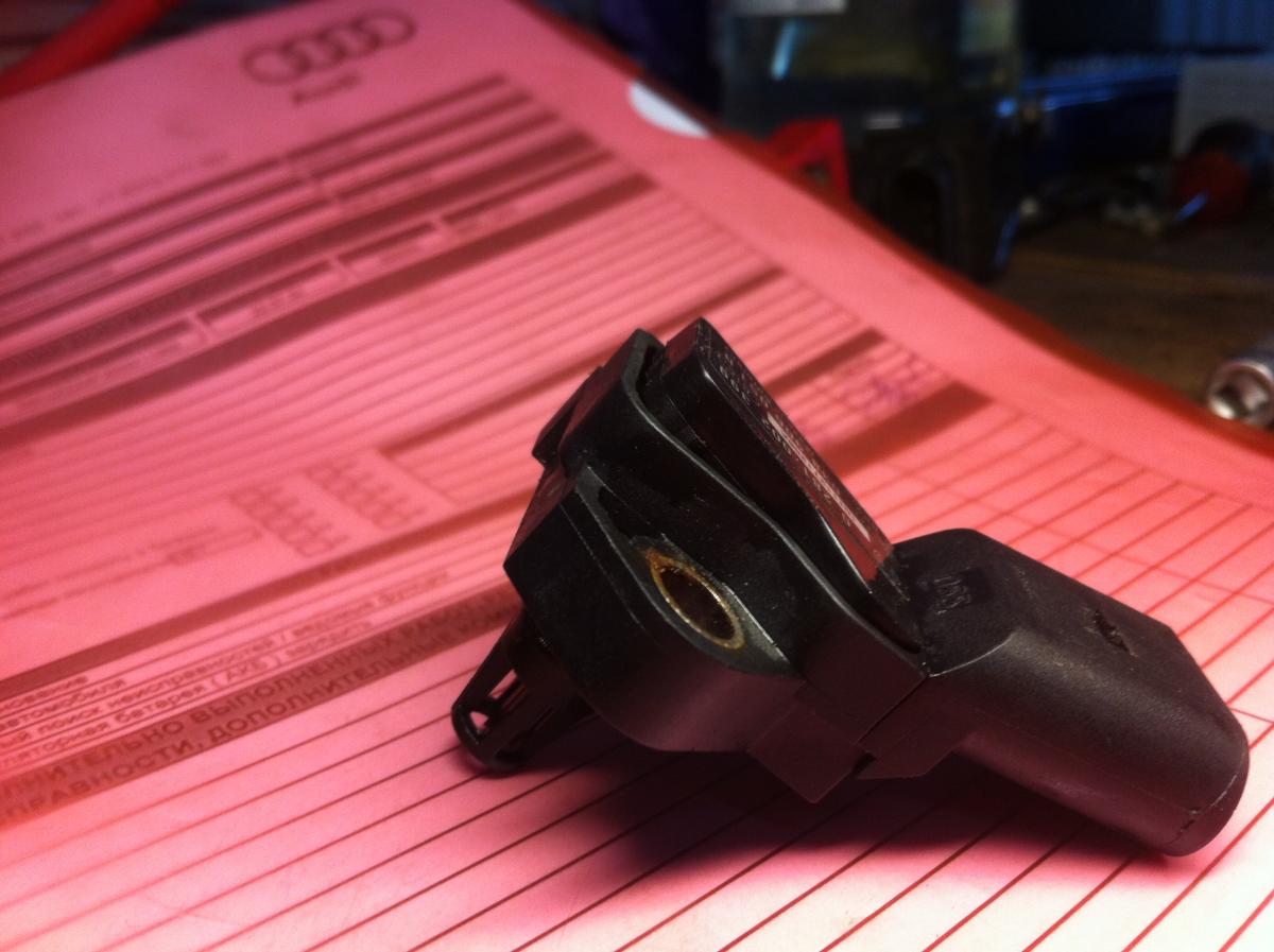

Ошибка одна про недодув - во фризе 1600mb вместо 2200mb, ну и клиент говорит не едет.
А это A6 C6 3.0TDI, датчик просто так не увидишь (стоит в е...ях), да и показания с него нормальные были после "взрыва". Просто воздух мимо пёр. Поменяли, вроде бы всё нормально, а в чём причина - вопрос? Я не придумал на него ответа. Не было в моей практике такого.
Вот и жду возможные варианты от вас, коллеги.
