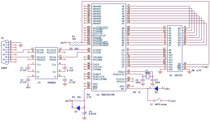

Опубликовано 20 марта, 201412 г. Кстати может быть в адаптере дело ? , вот схема прогера для тмс , прозвони все выводы которые должны быть задействованы , может они там сэкономили чего ? Я не прозванивал , схемы от тмс прогера под рукой на работе небыло , и интернета тоже там нет . Изменено 20 марта, 201412 г. пользователем YUKKA

Опубликовано 20 марта, 201412 г. Автор Сравнил схему с реального адаптера и приведённой схемой выше. Всё совсем по другому. Рисунок позже накидаю. Попробую объяснить на пальцах: GND: 9pin,16pin. Vcc: 15pin,61pin. Vpp: 6pin. В0-В7 хпрога через 1Ком => порты тмс А7-А0. 31pin(XTAL2)=> 9pin xprog (26-пиновый разъём) 52pin(INT1) подтяжка через 10Ком на Vcc 53pin(RESET)=> 4pin xprog (26-пиновый разъём) 54pin(D7/CSE1/WAIT)=> 17pin xprog (26-пиновый разъём) 55pin(D6/CSH1/EDS)=> 18pin xprog (26-пиновый разъём) 57pin(D4 / R /W)=> 5pin xprog (26-пиновый разъём) Остальные пины не задействованы. Ну и конечно керамический кондюк по питанию. Вот.
Опубликовано 20 марта, 201412 г. вот и я склонен что касяк в адапторе так как софт мы уже меняли и толк не изменился.
Опубликовано 20 марта, 201412 г. Автор вот и я склонен что касяк в адапторе так как софт мы уже меняли и толк не изменился. Осталось только найти его Кстати, имеющиеся у меня адаптеры для тмс 68пин и 28пин - идентичны по плате, но различны лишь панельками. Пока даташит курю. Может он прояснит. И да, 62 и 63 пины тмс не подключены к питанию. Возможно, они в самой микре дублируются на 15 и 16 пины.
Опубликовано 21 марта, 201412 г. Сравню завтра с уповским адаптером ещё раз , но вроде прошлый раз смотрел , так там побольше лап чем в х-проговском задействованы , просто для того чтоб всё подключение нарисовать , нужно панельку выпаивать (я про уповский адаптер) , а чёт как-то не очень это хочется делать , попытаюсь как есть вызвонить и нарисовать . P.S. очень не люблю ущербность инструмента , так-что бум искать !
Опубликовано 21 марта, 201412 г. Автор Насколько я понимаю, хпрог читает тмс через порты А0-А7, а задаёт конфигурацию портов посредством 52-55 и 57пинов. 31пин - это понятно: вход внешней частоты. В хпроге пины В0, В2 и В3 по пути "встречаются" через буфер 74HC244 c латицей. Думаем пока дальше. Атмега моя ещё где-то в пути. Лично я брал хпрог только для мотей и тмс. Для еепромок у меня 4orange поломанный от гуеры без обновок. Так что пробуем довести до ума то, что есть. А если не получится, буду приглядываться к более серъёзному прогеру. Пока думаю, или омега или упа. Сорри за флуд.

Опубликовано 21 марта, 201411 г. Да вроде нормально с 28-ми лапыми работает , я несколько раз из имошников читал такие , а по поводу сравнения с адаптером UPA usb , короче адаптер уповский , это практически один в один вон тот прогер что схему я выше выкладывал , с небольшими ( скажем так видимо для согласования с упой) изменениями , но то что касаемо подключения самого ТМС , 99 % соответствует той схеме , а Х-проговский адаптер - просто адаптер , а всё остальное в самом прогере реализовано , тут видимо какой-то другой способ чтения\записи реализован , лап-то половина не используется ! , надо даташит учить значит , но сколько я раньше схем встречал для тмс , они все практически одинаковые (такие как выше схема) , может быть есть у кого другая ? тогда по ней можно было-бы проще понять в чём причина нестабильного чтения данных. TMS370Schematic.pdf Изменено 21 марта, 201411 г. пользователем YUKKA
Опубликовано 21 марта, 201411 г. Там точно какая-нибудь мелочь , может стоит по второй схеме (в PDF) которая , там массы , плюсы недостающие допаять на адаптер ? , у меня сейчас нету для экспериментов тмс-ки такой , GuesTTT -попробуй если есть на чём проверить , эта схема больше с х-проговским адаптером похожа.
