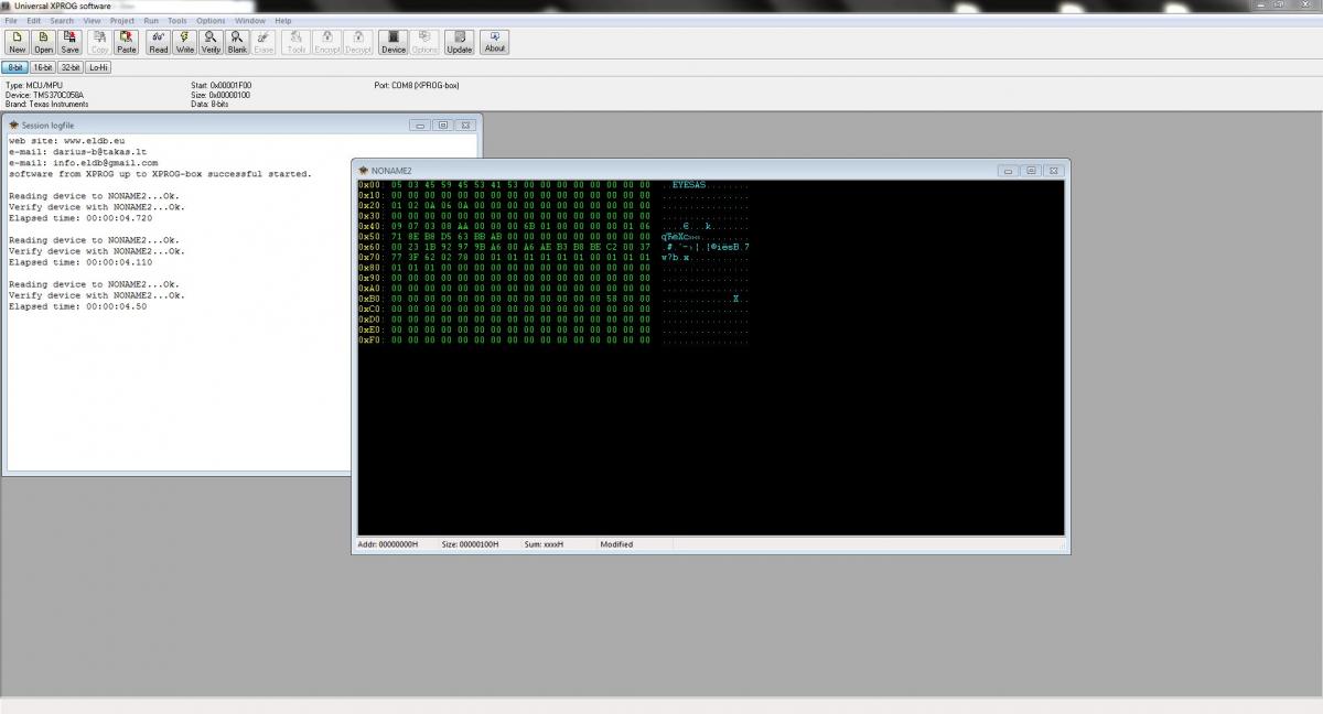

Вобщем сунул я его в 10 разных икспрогов , и ни чего не обноружил
на фото видно , что я его кучу раз читал без проблем
сравнивал дамп с оранжем5 - один в один

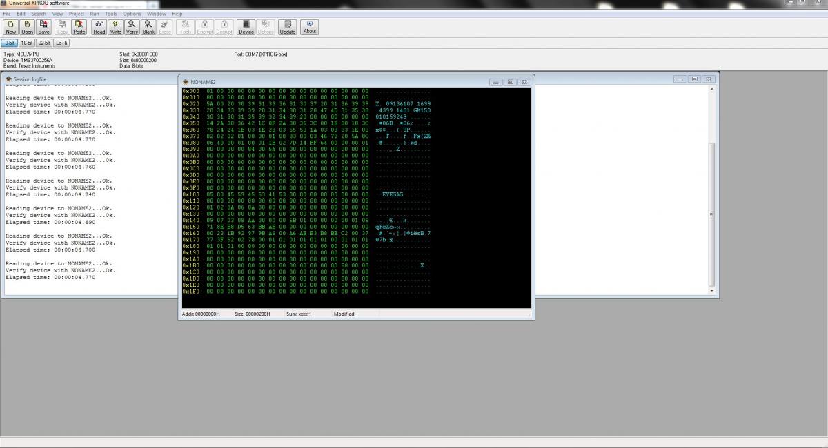

056 или 058 проц ? , замечен портак именно с 058 ! , стопицот процентов это какой-то програмный глюк , скорее всего как в случае с X24C01 , так ту хоч убей в упор вобще не читает.
или нужно выбирать 256-й ? хотя читаем 058-й , блин сам уже ничё не понимаю.
На скрине вижу выбран проц 256.
Изменено пользователем YUKKA

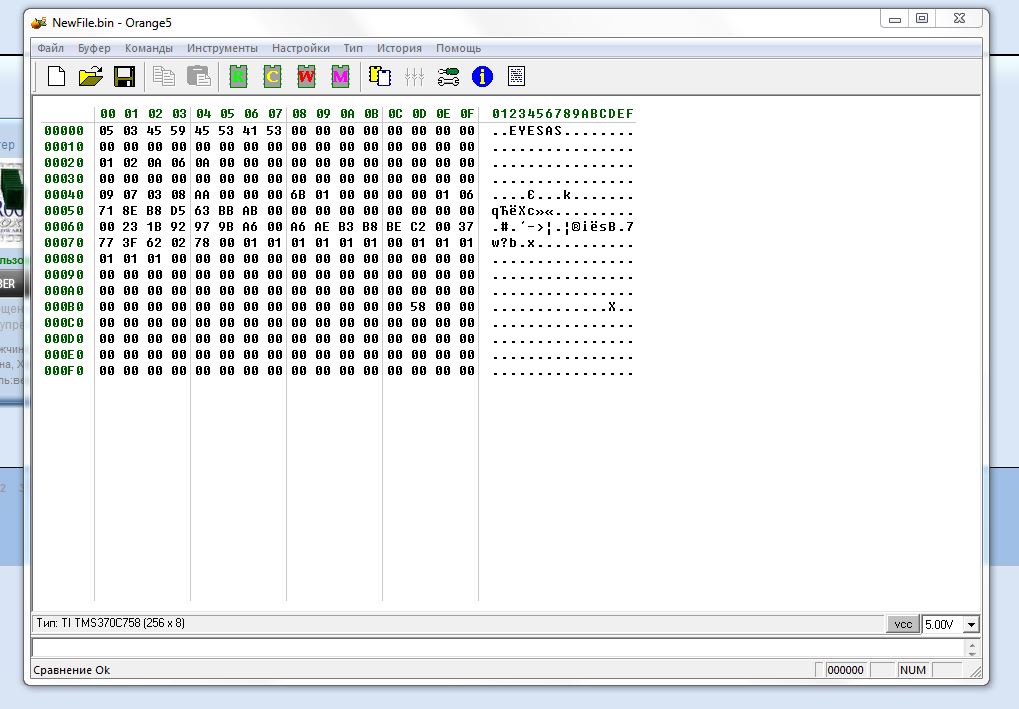

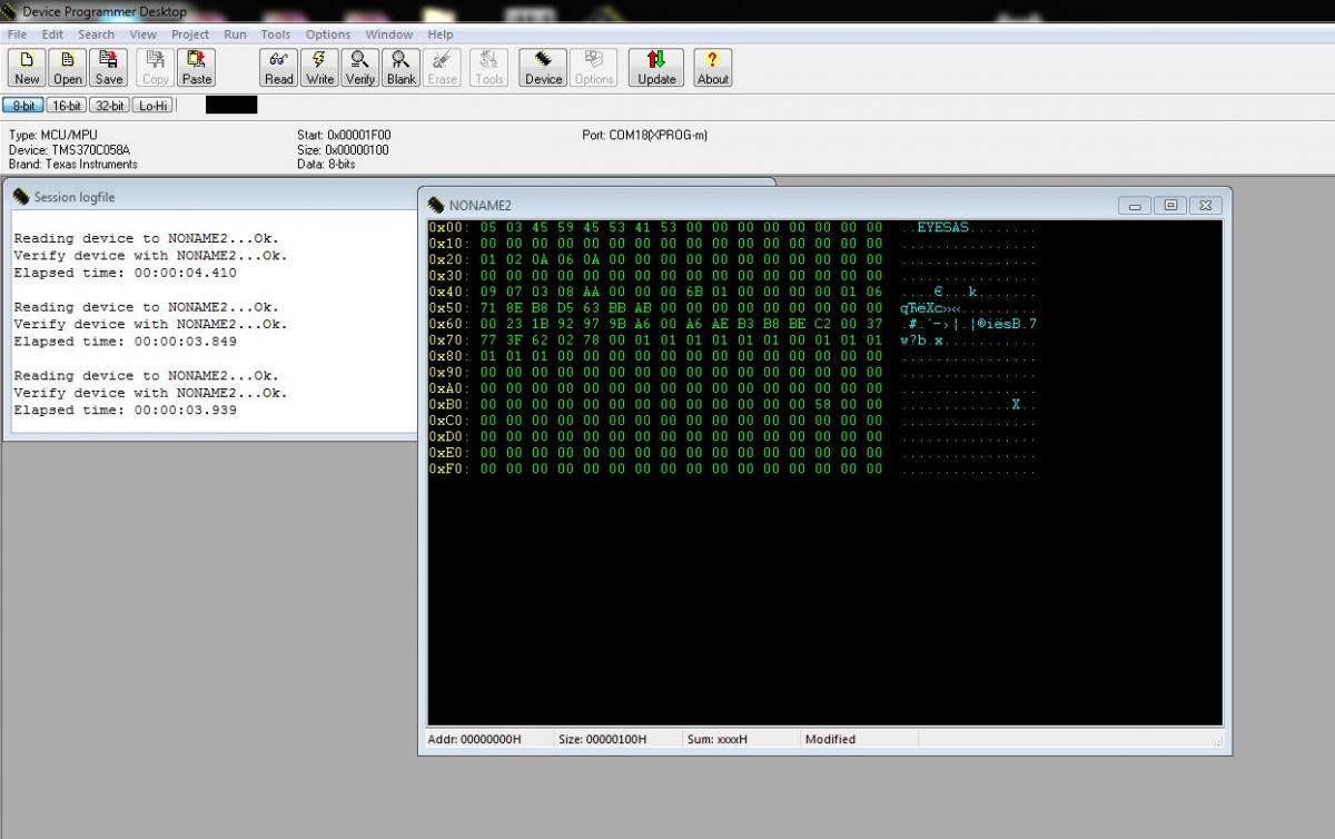

так вот в чем вся суть, я для начала слил его оранжем как 758а , и прочел как 256, дампы один в один
у 058 размер другой, он меньше
блин тупанул, все верно 758 он же 058
вот скрины верные
читаю через панельку без внешнегно питания, по USB и без всяких там кварцев
оранжем прочитано как 758
икспрогом 058

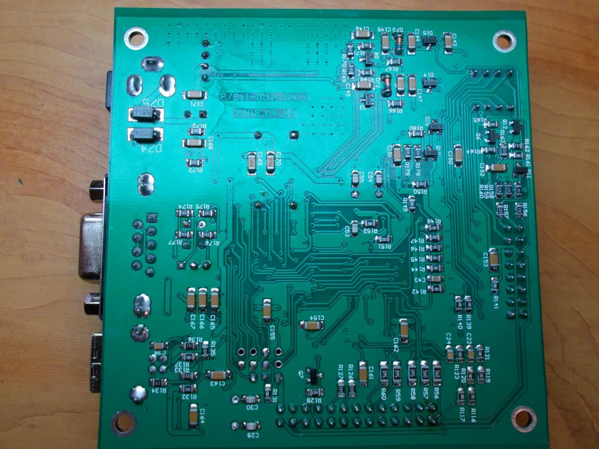

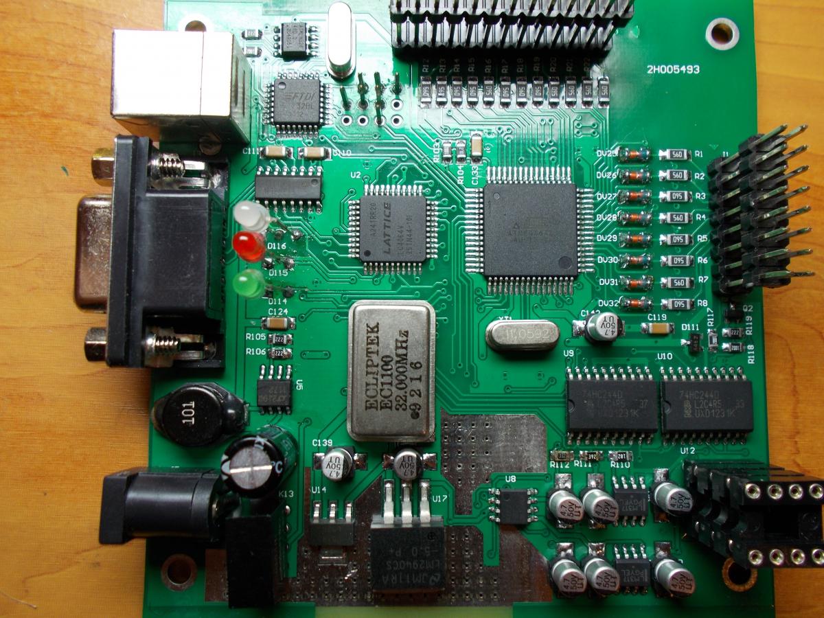

Есть возможность выложить фото своего хпрога в высоком качестве. Камня пока по прежнему нет.
Вот ужатые фото, вроде всё видно:
блин , так это дофига у кого такая проблемма с этими камнями , я проверял на 5-ти разных прогерах , все версии 5.0 , купленые в разное время у разных продаванов , один был в пластмассовом корпусе , я его оживлял чуть чуть , для моторолл , оживил вроде , но с этими тмс так-же партак , вот жешь ёлы палы , где-ж эта собака там порылась !?
P.S. R110 R111 R112 на этом прогере родные стоят или заменены ?
Я с ними баловался. Вроде родные, я поднимал до 9В.
