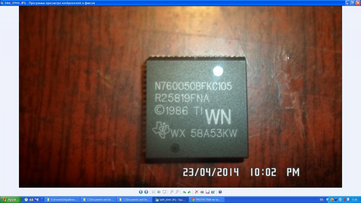

Завтра буду вот этот ScreenHunter_01 Apr. 25 00.36.jpg пытать , именно с майфуна , и именно с этим процем гонит ошибки.
Кстати как на нём понять-то что он именно тмс370с058 ? , а то мож он вобще какой нибудь там другой , хотя упа юсби читает его именно под такой фамилией прекрасно , и пишет тоже . Искал искал в инете расшифровку маркировки этой , но как-то кроме предложений купить их кучу, больше толком ничё не нашел.

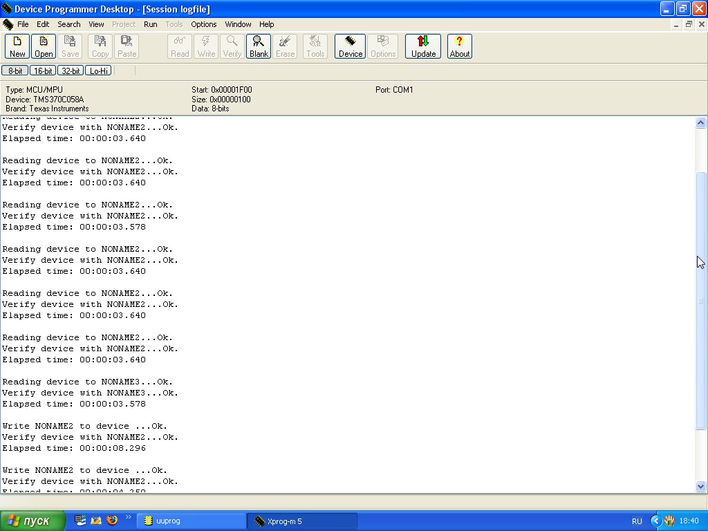

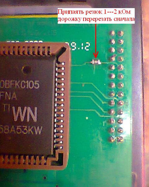

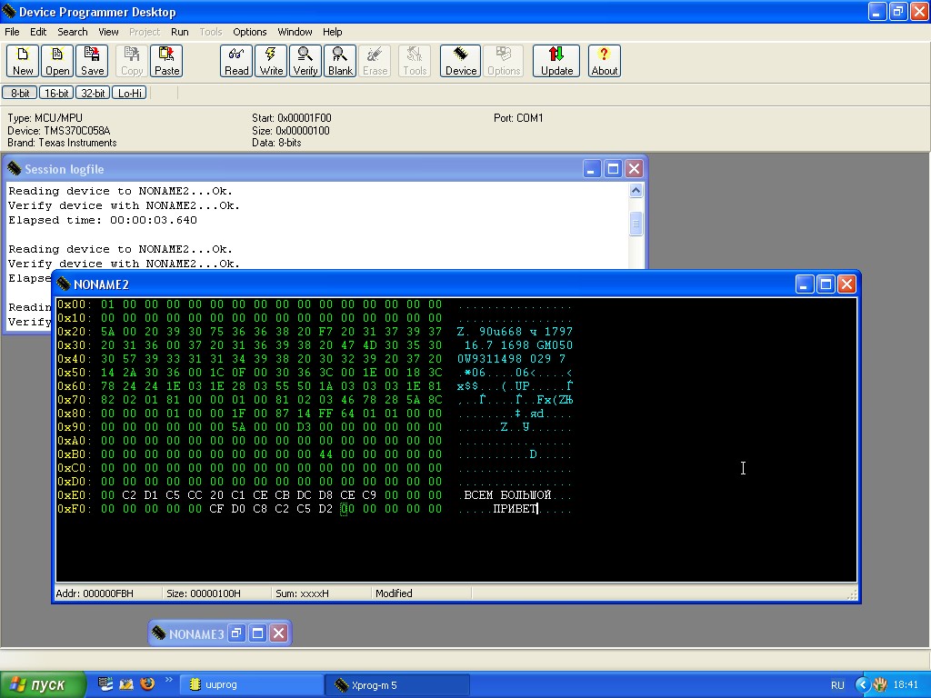

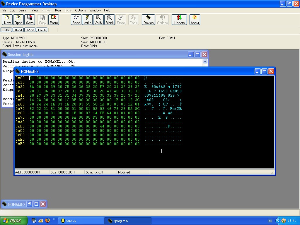

Вобщем прогер непричём , косяк в адаптере , расскажу как было дело , сначала сравнив с адаптером от UPA usb , я припаял остальные минусы , плюсы (как в схеме для тмс прогера) , а так-же заменил сопротивления которые в упе 470 ом , а в х-проге 1 кОм (8штук) по шине данных , но всё это не помогло ,затем я обратил внимание на одну маленькую деталь , которая есть на всех практически адаптерах , а на этом нету , резюк 2.2 кОм идущий на вход OSC1 Фото0963.jpg , я поставил туда 1 кОм (дорожку только сначала надо разрезать ) , после этого читает вот так ScreenHunter_01 Apr. 26 18.40.jpg , и пишет тоже так-же ScreenHunter_02 Apr. 26 18.41.jpgScreenHunter_03 Apr. 26 18.41.jpg В скриншот не влез весь отчёт , но пробовал я раз 30 , не меньше ни разу не икнула даже про еррор!, незнаю повлияло-ли то что я заменил резюки в шине данных и допаял плюсы минусы , но результат есть , и он отличный.
P.S. проц жертва именно тот самый с такого-же майфуна , и ещё вчера гнал ошибки раз через два .

А на адаптере на 28ног тоже нет этого резистора.
Получается все адаптеры под TMS надо дорабатывать?
