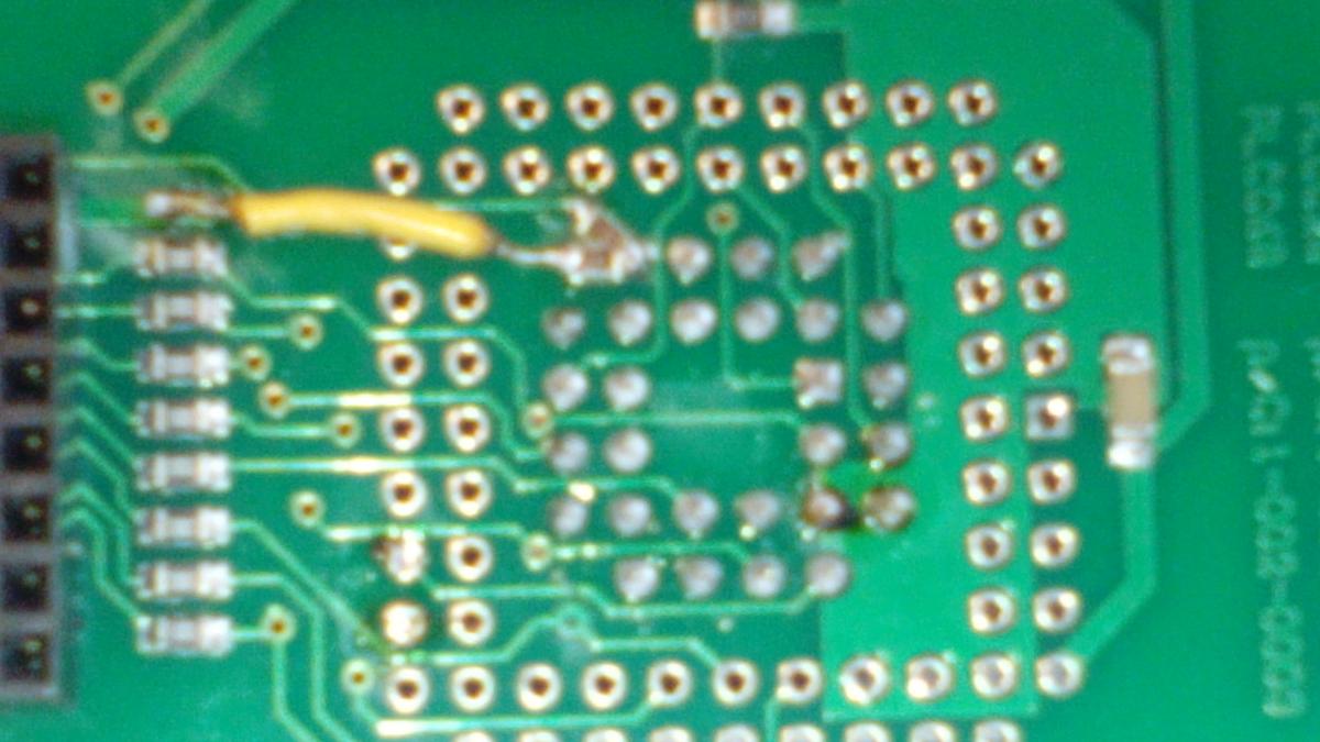

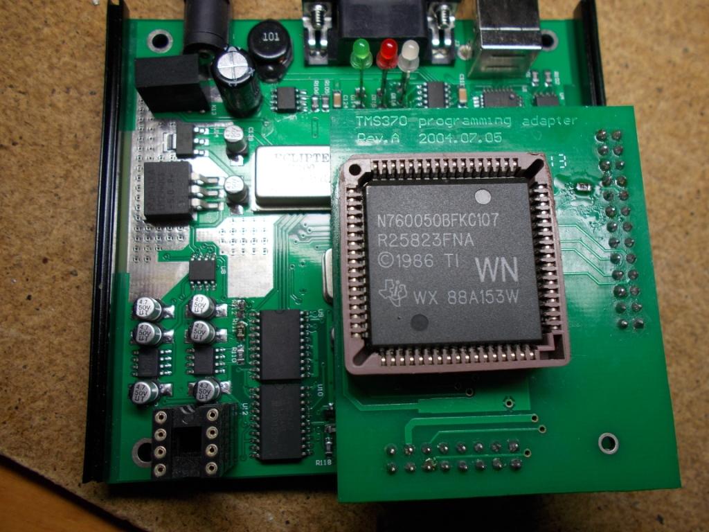

Вот и мне попался очередной TMS. Как обычно не читалось и не писалось, даже с доработкой. Косяк был в Vpp. Было 9.2В, сделал 8.2В и всё заработало. Поигрался с R112. Вместо 4К7 поставил 3К3. Здаётся мне с мотями надо будет назад 4К7 клеить. И последнее: читает пишет без внешнего питания. Пара фоток:
https://www.auto-bk.ru/forum/topic/48630-tms370c758a-%D0%BD%D0%B5-%D1%87%D0%B8%D1%82%D0%B0%D0%B5%D1%82-xprog-m-53/page/6/#findComment-842970

а вы специально корпус сняли с програматора?
игрался с R112

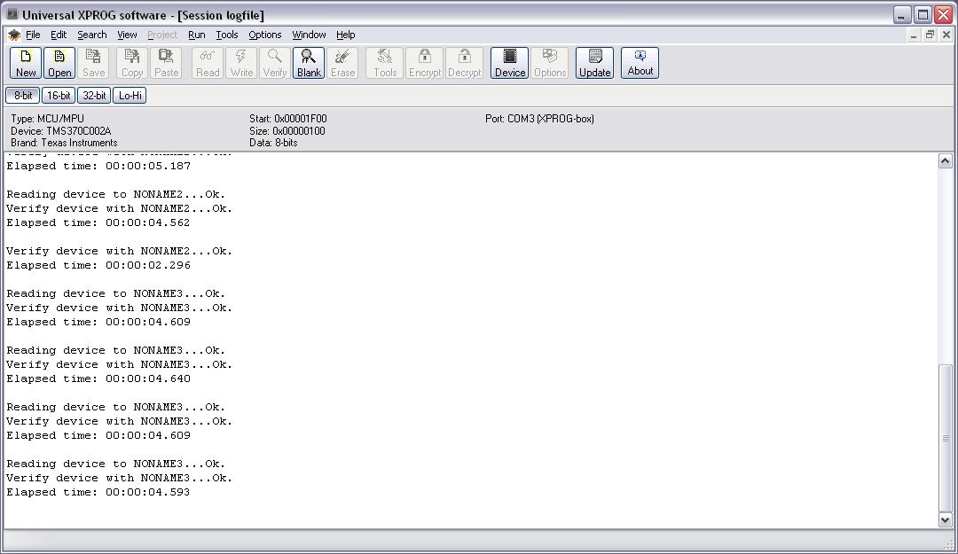

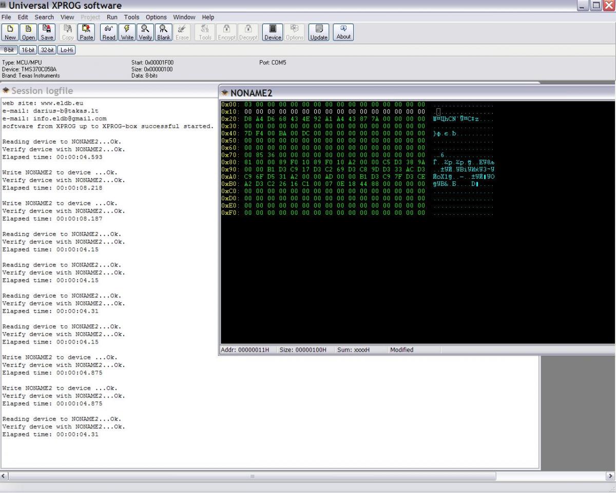

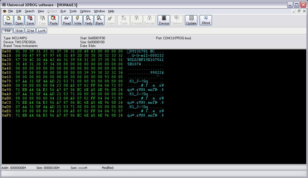

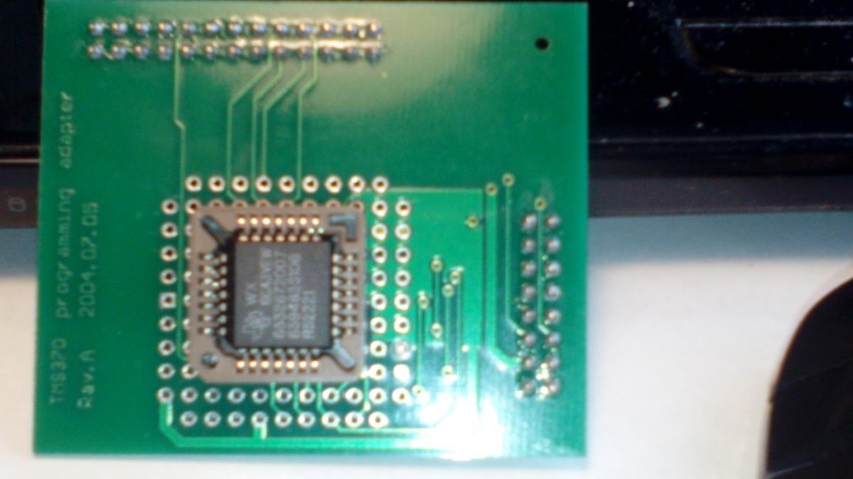

   Огромное спасибо !!!!!! за проделанную работу . Вы избавили от длительных мучений , хотя немного помучился  около суток.
Попался процессор TMS370 - 28 пиновый , установлен в (иммо) на Опель Вектра Б.  Не читается и всё тут ,
Проверил напряжение VPP ,  оно  составило около 16,5 вольт ., это при том что подключен только по USB.
В программаторе менять ничего не стал, а сделал делитель на плате  переходника из двух сопротивлений , 10 кОм и 4,7кОм.
Получилось напряжение 5,21 вольт.
Сколько раз  пробовал читать , ошибок  не было, прошивать я его не стал.
При этом , на плате переходника не устанавливал  кварц не подключал внешнее питание. И что самое интересное , на переходнике 28 пин , не используется пин (GND) , то есть на процессоре VCC-5 вольт появляется , а минус питания нет  :blink: .
Да , чуть не забыл  программатор  ,Xprog M 5.5.5.
Выложу несколько фото, только за качество не ругайте . нету у меня нормального фотоаппарата .
Ещё раз огромное спасибо!!!
:post-6: :post-6: :post-6:
