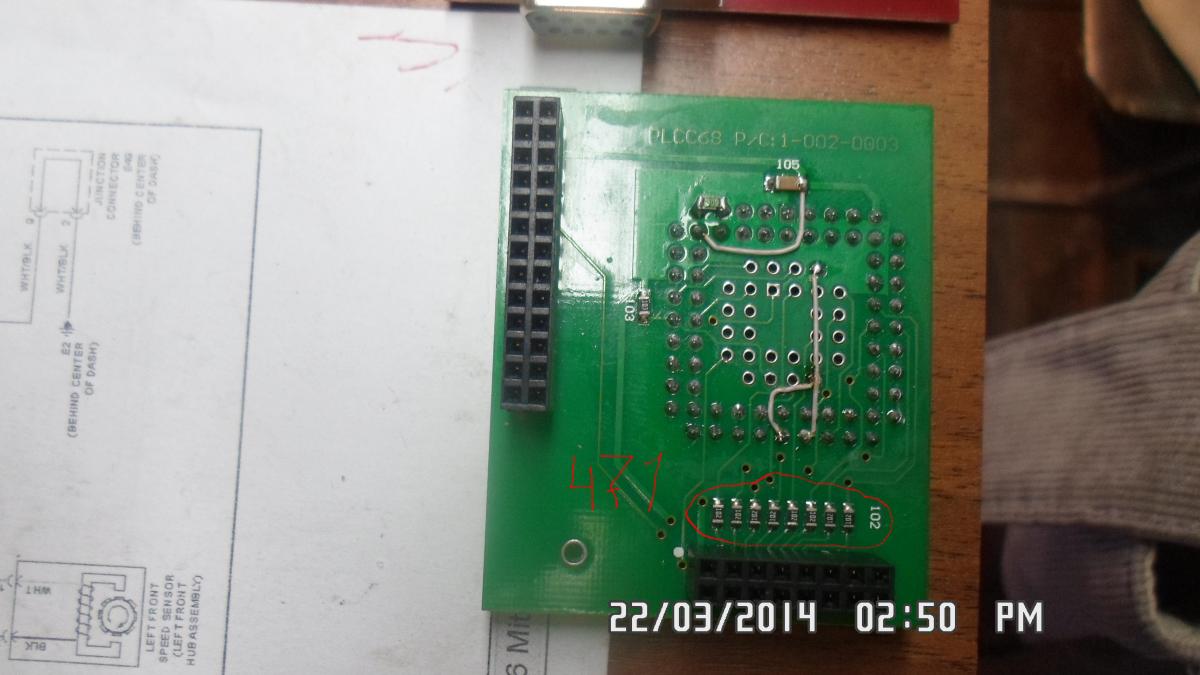

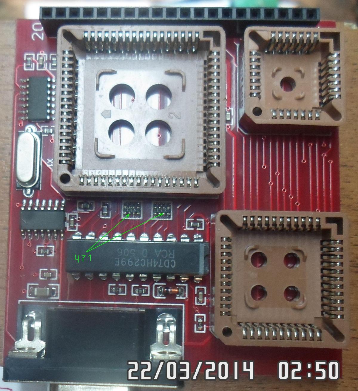

Сегодня в перерывах между отдыхом на работе :wink: кое чего с адаптером сотворил , а проверить не начем блин , но вобщем допаял массы недостающие , плюсы недостающие , а так-же поменял резюки 1 кОм на 470 ом ( в уповском адаптере такие стоят) SAM_0886.JPG , и сделал фотку уповского адаптера , там кстати 52 нога не припаяна никуда (в х-проге 10 К на +)SAM_0885.JPG Авторадио слушаю , всё-таки блин дискотека 80-х тема ! (оффтоп).
Ещё забыл дорисовать кондёх керамику на х-проговском адаптере если смотреть как есть ,то снизу , куда мгтф припаян , как раз между выводов 0.1 мкф смд.

А упа тоже через порт А читает? Просто с упой не имел дел раньше.
Да те-же ноги с 17 вроде по 24 , а дальше хрен вызвонишь что куда идёт , ну там 54 55 лапы на 14 ногую микруху затёртую приходят ,52 в воздухе висит , в принципе как-бы похож адаптер , но только на нём есть ещё несколько микрух , и вот что за они и зачем , вопрос , так как мелкие затёртые .
пробовать надо , я так думаю что замена резисторов на 470 ом не должна навредить х-прогу .

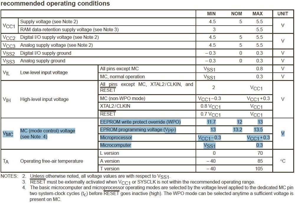

И всё-таки не выходит из головы 6 пин тмски. Даташит говорит, что этот пин (MC) задаёт 4 режима работы камня в зависимости от питания.TMS_data.JPG
Из чего видно, какие питания нужны для корректной работы тмс: GND, 5В, 11.7В-13.5В. Наш хпрог даёт 9В (это в идеале). И по идее там должно быть при чтении 5В, при записи 12В. Может быть по этому при понижении до 8.3В у меня проц начал хотя бы бутиться и как-то читаться. Но ведь атмега должна на этот проц на 6 пин сама формировать 5В, а делает 9В. Кстати, при записи Vpp поднималось до 10.5В. Это я тестером успевал фиксировать. Хорошо бы осциком глянуть, но пока ещё нету у меня. YUKKA, не могли бы Вы глянуть, что на 6 пине тмски у UPA? Вроде можно и без камня глянуть тестером.
В гамнитоле 6 пин на GND, это по памяти.
И на схемах прогера для тмс под LPT на 6 пине 5В или 12В.
4 режима проца, включаемые по 6 пину тмс следующие:

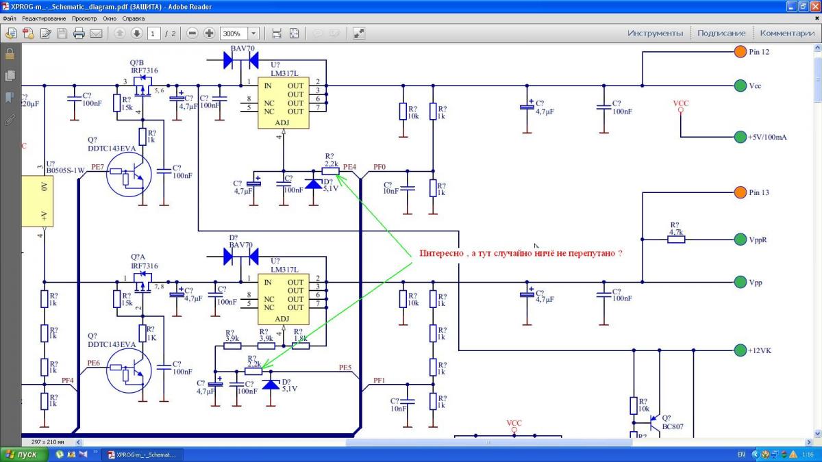

Насколько я для себя понял, хпрог на 6 пин должен подавать при чтении: 5В+-0.3В, и при записи: 11.7В-13В. А у нас 9В. Это объясняет, почему тмска не читается вообще, читается с ошибками и пишется с ошибками соответственно. Теперь нарисовался вопрос: а может ли вообще хпрог сделать Vpp 5В? Я поигрался в протеусе с LM317 и резаками R111 и R112. Да, пять вольт получить можно, но для мотей надо 9В. Осталось это подтвердить эксперементально. Вот как то так. Кто б в меня тмской кинул бы?)

Ещё кстати можно померить что происходит на 7-м выводе атмеги в прогере при чтении и записи тмс. , пока в даташит смотрел , аж чуть не забыл зачем его открыл , короче легче сначала на практике проверить . Расположение пары сопротивлений на схеме сомнения вызывают.

Думается на 7 пине атмеги будет либо логическая еденица, либо ноль.
При логическом нуле Vpp-8.3В, при единице 11.5В. Если дружим с протеусом, могу скинуть файл проекта.
По картинке: защита порта от превышения напруги. Протеус показывает, что от перемены слагаемых сумма не меняется.

Я не могу понять эту фразу из даташита:
During RESET, the two basic operating modes which are the
microcomputer and microprocessor modes can be selected by applying the desired voltage level to the
dedicated MC pin two cycles before RESET goes inactive.
Перевод:
Во время ресета, два основных режима работы, которые являются
микрокомпьютер и микропроцессорные режимы могут быть выбраны путем применения
требуемого уровня напряжения, чтобы
выделенный контакт MC два цикла прежде чем ресет становится неактивным.
Ставят в тупик 2 цикла. Чего 2 цикла: ресета или питание на MC?
Насколько я понял, то посредством ресета и питанием МС, проц вводится в нужный режим для чтения\записи. Дальше думается упрётся в логический анализатор, чтоб глянуть, что происходит и на MC, и на ресете, ну и на других пинах проца.
кстати если надо я могу родной адаптер разломать и сделать фотки , слава богу у меня их вагон
