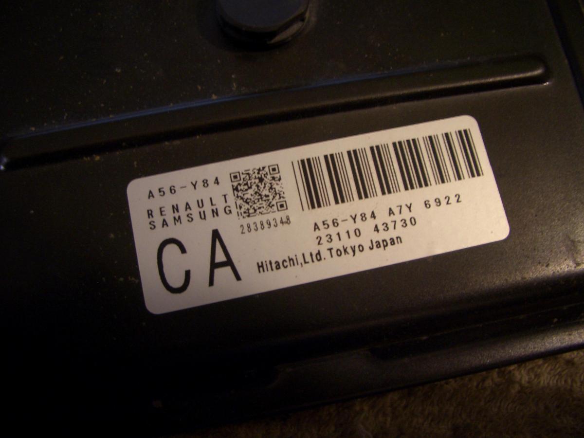

Сгорел ЭБУ ДВСа с Nissan Almera Classic 2006г. Замена ЭБУ ДВС23110-43730
в ЭБУ память 93С66 - Я нашел 1-1 по буквам ЭБУ вопрос достаточно ли перепять
память со старого на донара чтобы иммо заработало или что то в протце еще сидит
и надо будет синхрить и т.п?
Или подскажите название драйвера управления катушками зажигания, что то я в тупике не пойму
где они. ЭБУ при включении палит катушки.

93c66 не достаточно,синхра с проце сидит
ну а если слить фул и залить его в новый блок.думаю все будет ОК
значит будем фулл сливать есть чем, но в начале гляну просто перекинув Епром
Изменено пользователем Master911
Епром не прокатит,синхра в проце, это ж Classic.

Классиковский блок к-лайновый. Надо через J-Tag.
а просто блоки синхронуть сканером по пин коду никак?
PS драйвер на катушки на хитачах хз почему частенько летит, много раз сталкивался.
Nissan Flasher к этим блокам пока никакого отношения не имеет - это должно быть понятно всем кто его приобретал.
Читать через AUD Piasini.
"Просто синхронуть сканером" никак. Сканер для этого нужен, пин код достать тоже задача интересная и новый блок нужен в теории. Я так понимаю, проц в родном ЭБУ ДВС не сгорел, значит нет проблем.
конкретно на альмере мозги не менял, а вообще когда синхру делаешь параллельно новый блок или бу, уже скоко фиников и ниссанов делал и всегда без проблем, в этой бричке пин ещё старый 4 значный должен быть, надо просто сканером полазить посмотреть предлагает иммо аут код или нет, ключ зачитать тангой, может и он пин отдать, по месту смотреть надо, а так чтобы сразу переливать флэши даже не попробовав сделать синхру это не есть корректно....

Ну за меня уже всё ответили. Можно тупо флэш не переливать, если знаете где синхра. Это Samsung B10 кузов, логика NATS тут не подходит.

Да не сгорел если что его перекинем, ЭБУ идет другое уже нашел 4000 руб 1-1
