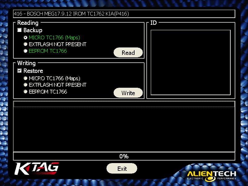

А для чтения вам можно например K-Tag мастер версии приобрести, и открыть там трикорчики. 1797.JPG

Катлета 2 , мультифлешер, К таг и т.д в буте читают и пишут .без проблем, но смысла читать практически нет, стоки все есть , тюн пишется через дырку , множеством загрузчиков, не то что несколько лет назад.
