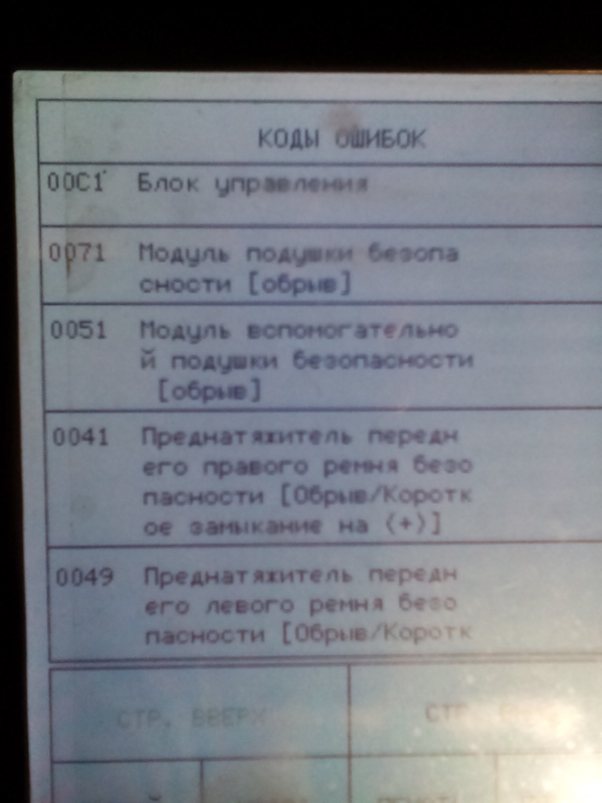

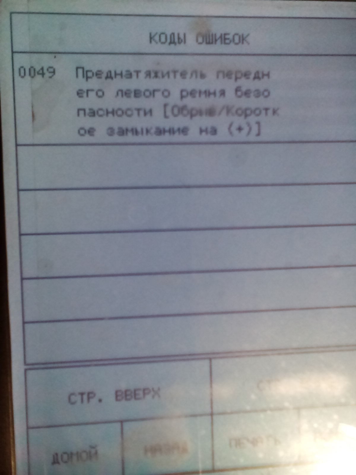

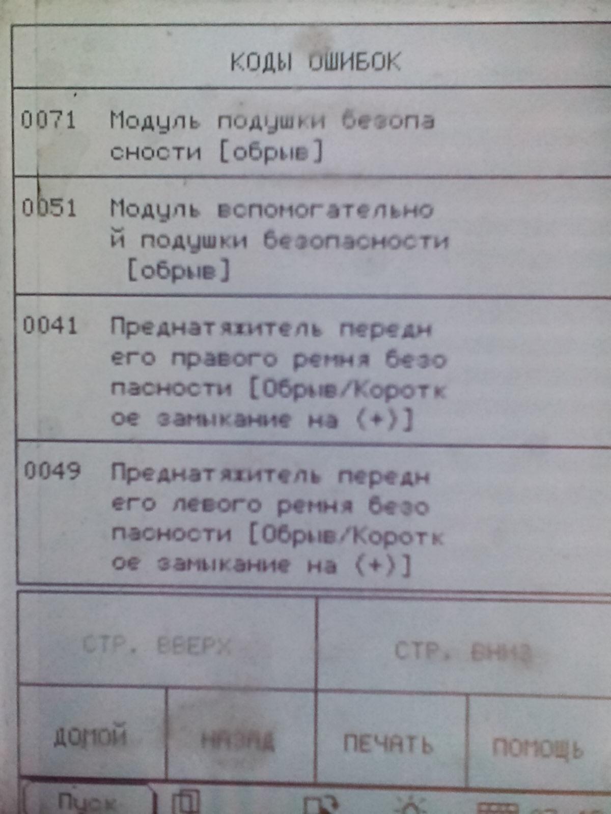

Всем здравствуйте !!!!Заехала машинка  Nissan Almera 2006год с жалобой на горящею лампу  SRS. После проведения диагностики выдало такую траблу ( 00С1 Блок управления ) . Владелец говорит что ошибка загорелась в дороге!!
На креш не похоже . Дамп с еепром моти вычитывал, дак вроди все в норме!!!!! Дамп прилагаюеепром.bin Зацените дамп, дайте свое заключение все ли с ним в поряде  !!!! Блок подушек NISSAN 28556 5M31A  BOSCH 0 285 001 316. ПРОЦ  MC68HC912BE32. Мож флеш надо перезаливать ??????Дамп флеш прелагаю тожеФЛЕШ.binБуду рад любому ответу!!!!!!

Лампа сначала секунд 15 горит, потом начинает моргать. Если подрулевик, так почему ошибка по водительской подушке не горит???? а горит 00с1
Чем диагнозу делали.
Такого DTC нет
лаунчем, автокомом!!!!!!

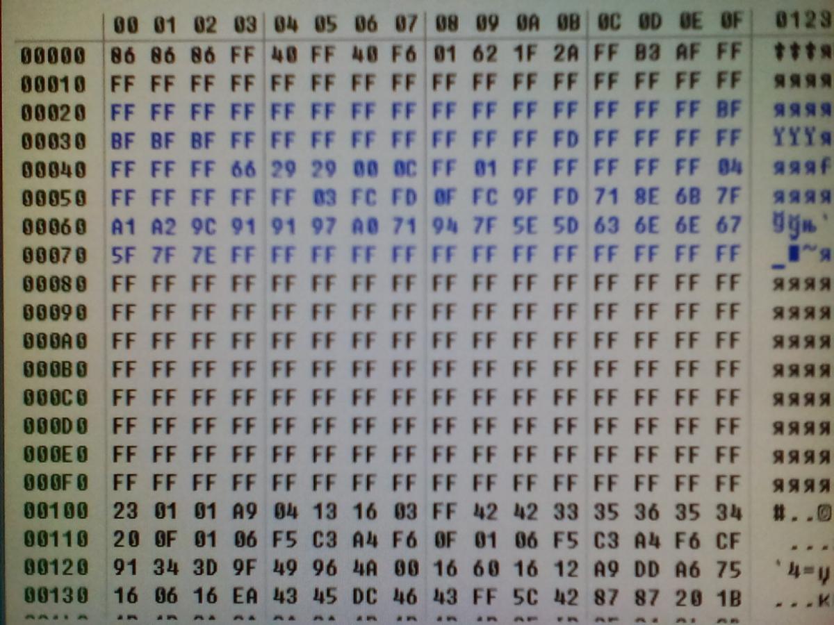

дамп чистить надо...
С чего вы взяли что его чистить надо???? Ошибка по крашу сидит обычно по адресам 000020- 000070 !!! Если я не ошибаюсь ????
010-0ff...дамп-то в редакторе посмотри)))
Я так понял что не от краша надо чистить ???? А  править дамп от ошибки произвольно произошедшей ????

Вот фото дампа с крашем !!!IMG_20151001_232213.jpg Синим выделено краш !!!!! Так что в моем случаи краша нету!!!!Тут походу  периферийная какая то микра вылетела!!! Или все таки дамп флешш!!! Мож у кого есть дамп флеш  для сравнения ??????
