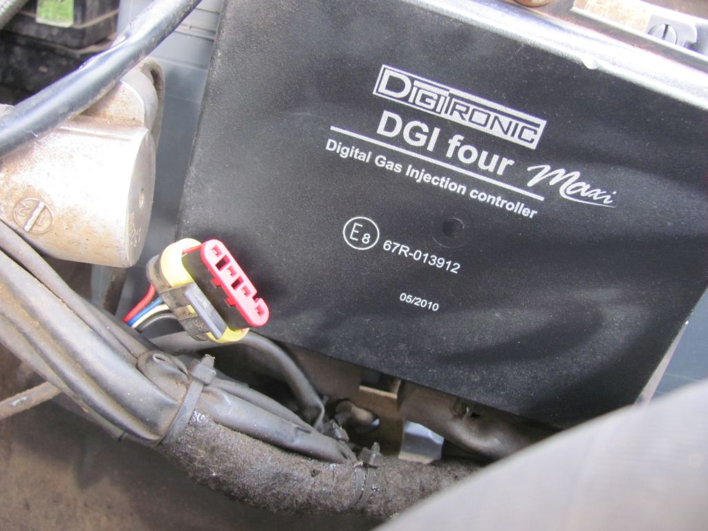

Здравствуйте.
Помогите идентифицировать оборудование, подскажите какой нужен софт и каким проводом подключиться.
Последний раз ГБО смотрели где то в 2012 году на сервисе. Выставили эконом режим. ЭБУ ругается всё время на бедную смесь (Смотрю Сканматиком 2).
Хочу теперь сам глянуть что к чему.

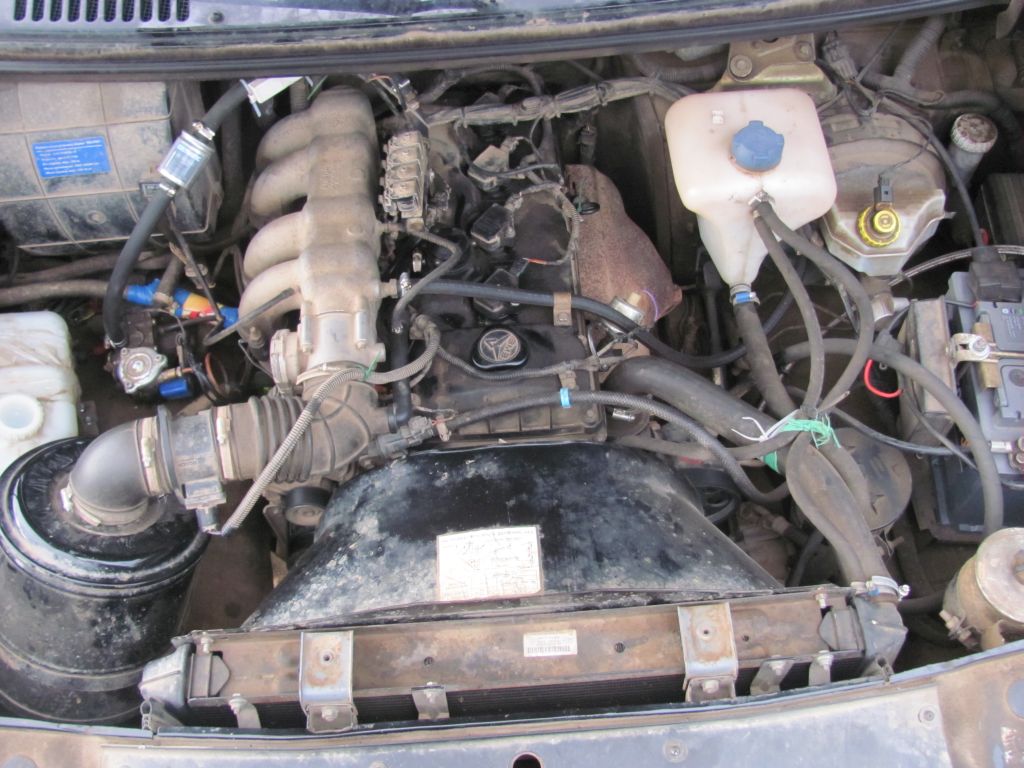

Установлено на Патриот 2010г ЗМЗ-40904 МЕ17.9.7. Евро3

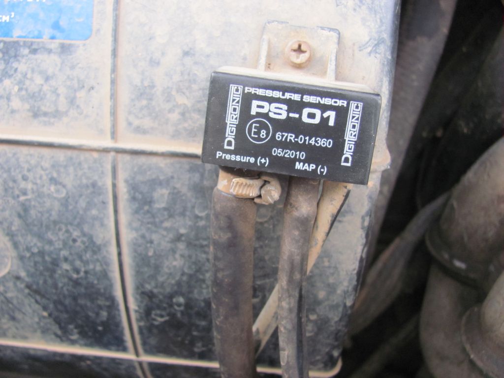

На блоке написано
Digitronic
DGI four Maxi
67R-01 3912
05/2010

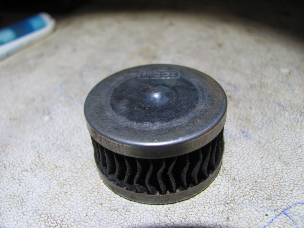

А почему сервисная книжка на STAG? А в редуктор я фильтр от LOVATO ставлю.

А почему сервисная книжка от STAG? В редуктор фильтра LOVATO ставлю.
Если это вдруг не Digitronic а STAG, не убьёт ли он мне сразу газовый ЭБУ?
И какой конкретно тогда это DIGITRONIC? Там несколько моделей.

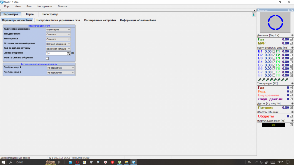

Программа регулировки для блоков DGI 3D-S Power (версия DGI-11.1.0.1) Вот эта программа! И вряд ли фильтра для редуктора Ловато,Вы в редуктор Томасетто АТ-09 Аляска засунете.А сервисную книжку положили какая была просто,тем более производитель электроники именно СТАГ.

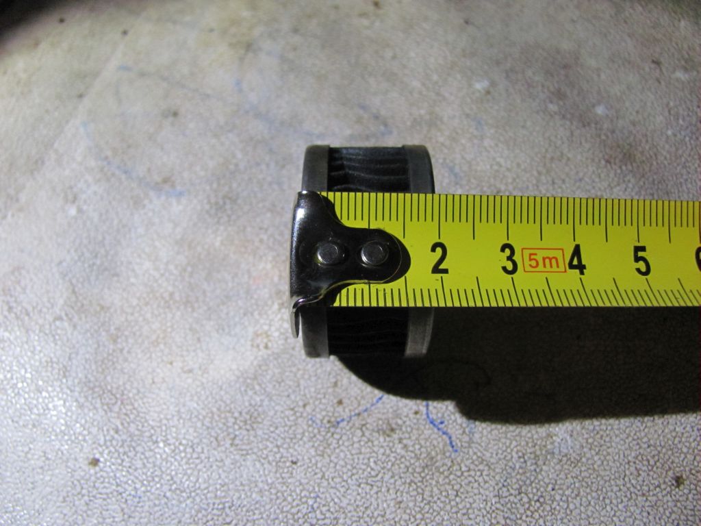

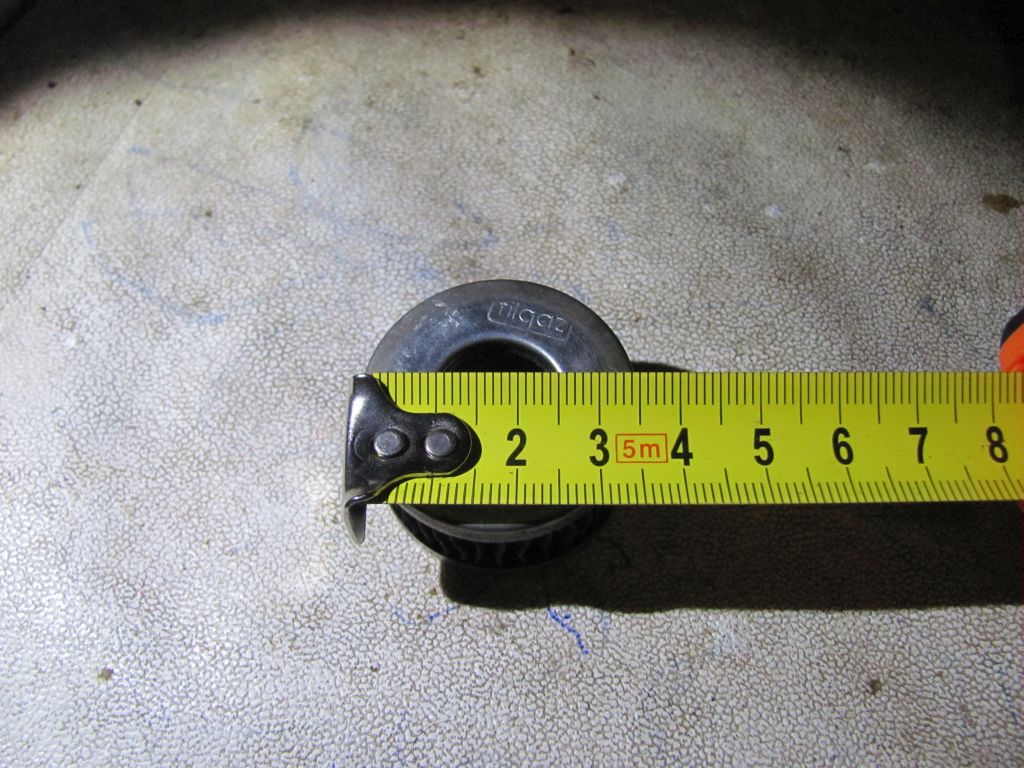

Вот фильтр.
Всегда думал что Ловато.

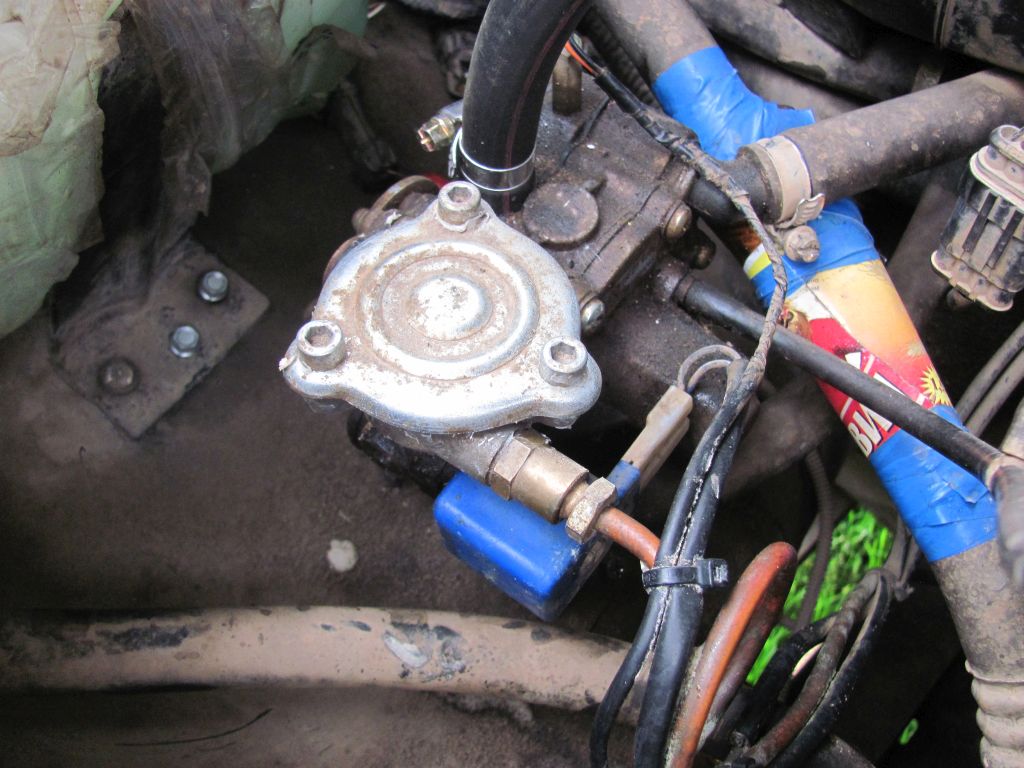

Не обижайтесь) Но так и хочется сказать: "индюк тоже думал") Редуктор у Вас Томасетто Аляска и кстати слабоват для Патриота, он где то до 130 л.с. и то при оопределенных условиях.А вообще, заедете к нормальным установщикам ГБО и Вам все поправят!

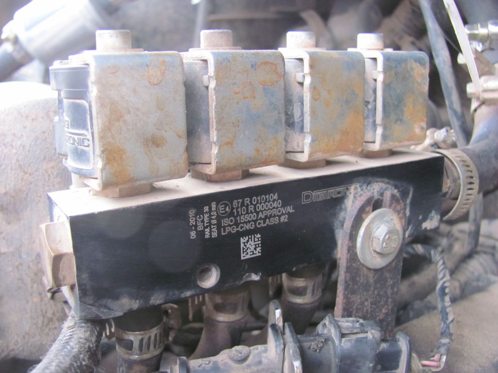

ГБО Digitronic Maxi FOUR 67R-01 3912 05/2010 редуктор Tomasetto Alaska AT-09.
Рейка Digitronic BFC Valtek Tipe 30 4mm 3Ом

Взял блутус шнур и вариатор 60-2. Софт обновил, вариатор подключил. Откалибровал старые форсы (всё менять - стучат). Настроил карты. Мониторю. Поехала по шустрее.

Но мой Патриот Пикап оно исправно возит 5ть лет. И смысла платить больше денег за переоборудование не вижу.
Ещё и переделывать всё и перенастраивать.
Менять редуктор - менять подводящие патрубки на больший диаметр.
Менять форсунки на 2ух или одно омные - менять гбо мозги.
Менять мозги .... менять мозги.
Зачем козе баян? Всё отлажено и едет - пускай и едет дальше.
Куплю такие же новые и запаски. Всё будет взаимозаменяемо и ремонтопригодно.
