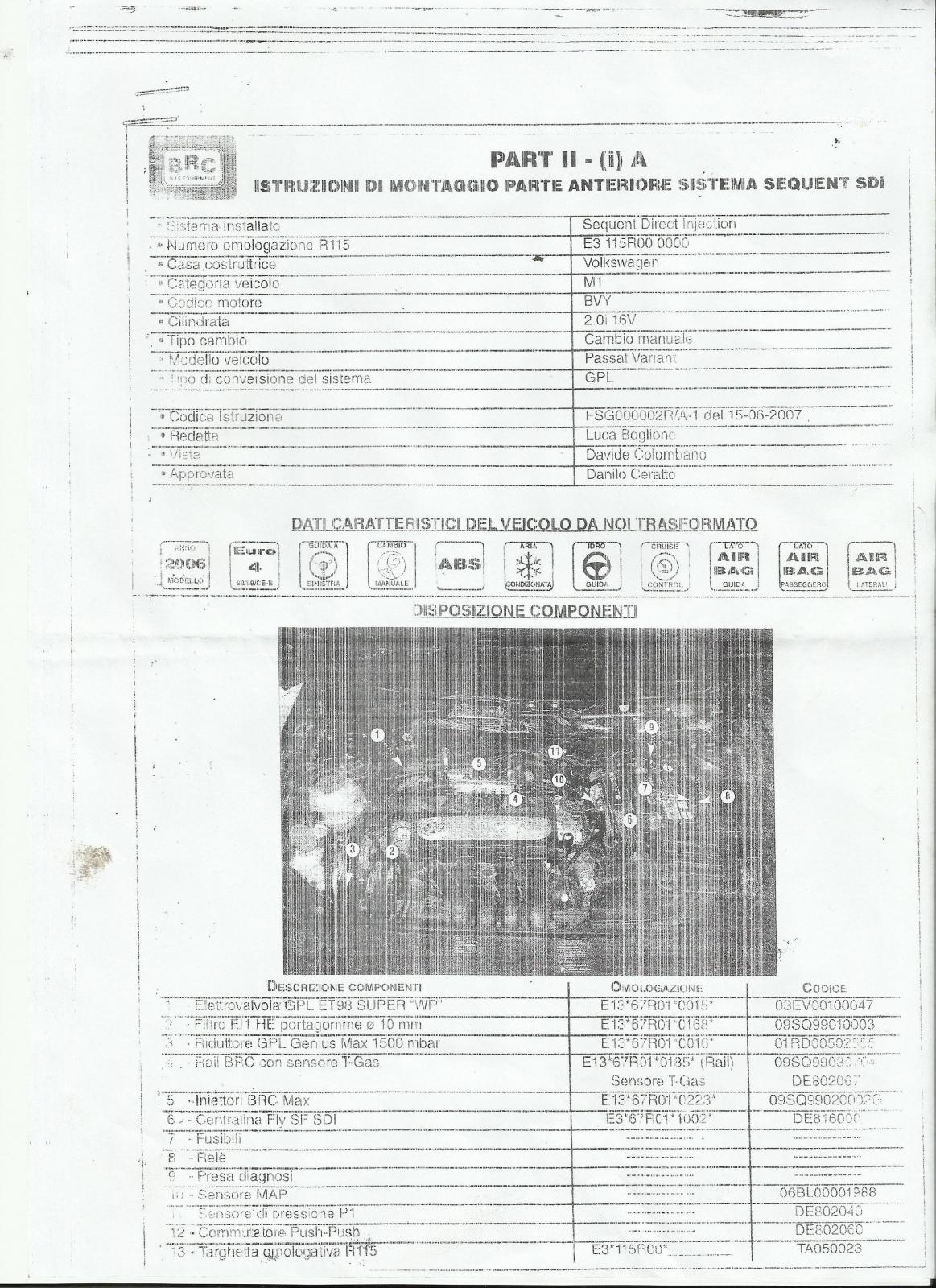

и даже фольца FSI.(на них не так просто поставить газ если знаете)
намекните , какого поколения газ и как поставили (если знаете )
На бензине. Какой газ на гонках. На сайте драг34 можете почитать и посмотреть. 13-ка "Невада" как едет, не один субарик форестер так не валит. :emot64:
вы согласитесь , если я скажу , что в том движке от стока только блок остался )))
Scan0123.jpg 4 поколение BRC

фу ты , я думал в Волгограде 5 начали ставить
