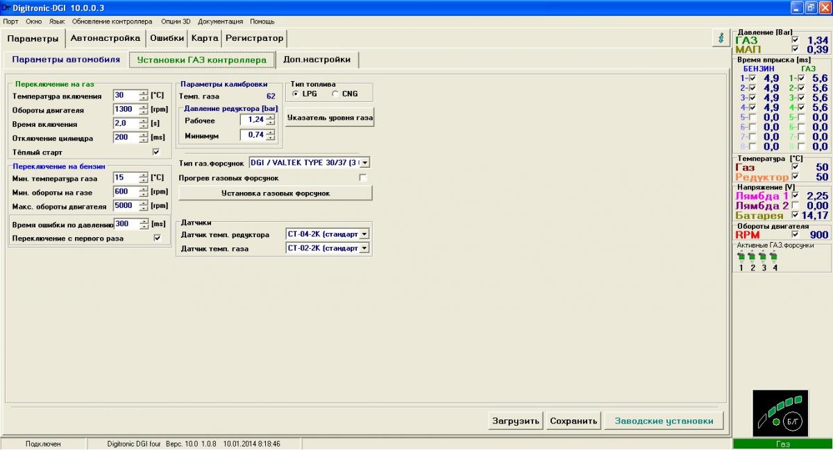

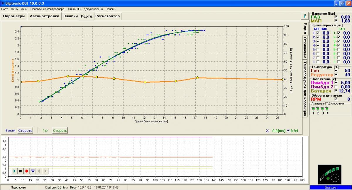

Вот карта накатанная, болше от ГБО требовать нечего? Может знающие чего поправят, что не так. Сейчас расход меряю.
Дык меряй.
Чё не нравиццо,ручками моно в карте дёрнуть)
Какой ток потребления в состоянии покоя у стаг 300 плюс? Если не трудно измерьте, на заглушенном двигателе. У меня 40 миллиампер, по моему много.
посмотрите вкладку "отклонение"
в идеале линия должна быть прямой и совпадать с линией экватора (может неправильно данную линию назвал)
тогда смесь будет на всех режимах совпадать с эталоном т.е с бензином.
