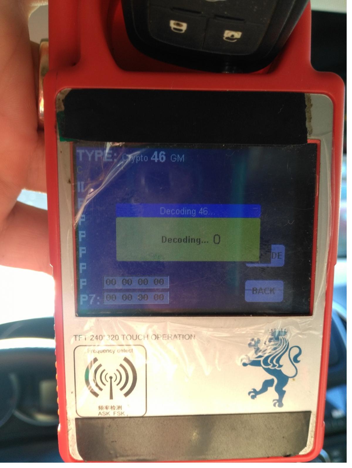

Здравствуйте, господа. Кто-нибудь еще имел счастье обновить до версии 1,32 миник. Если да, гляньте работает ли он теперь ТПХ4. А то мой отказался на отрез. И вообще при декодировании 46GM зависает и все.
при этом диод может моргать минут 5- 10.  всё бес толку. картинка не меняется(((
Ума не приложу как тут быть теперь....

ложу для проверки. рид анд копи. светодиод мыргает пару раз зеленым потом пишет, что транспондер не найден.
 ключ какого авто на фотке ?
в настройках перевёл на трх ?
сколько у тебя TPXов, все себя так ведут? Похоже просто подумер TPX. GM раньше когда нибудь делал или нет? там тонкости с ключами на новые авто есть.

конечно. в любом варианте результат один и тот же. В обед один круз с 5ти перехватов копирнул. второй не захотел. короче до этого 46gm ни разу не получался. в обед чудо. вечером висяк. я то подумал что после обновы стало работать. и да чип один
TPX можно попробовать восстановить, а для нового GM перехваты и промежутки между ними делай подольше
как восстановить!?! Молотком??? у меня есть только чипы и миник. пробовал записать на него 46 простой он отказался(((

Пробовал декодировать 48, снифы ловит, но при декодировании пишет еррор код 32. Также во весь экран надпись мол следуйте дальнейшим инструкциям, старт Фаул. Не двигайте ключ, и только потом код 32. Я прям уже нервничаю.
На чём пробовали 48?
