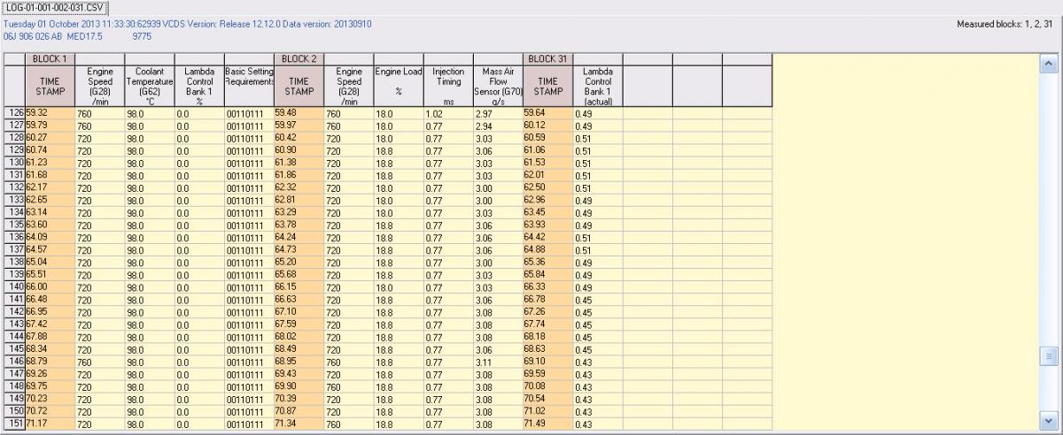

Всё верно, там просто кан и лямбда узкая, делал е2  зимой, галетой в бсл,  такой блок  . Так и не понятно есть ли 0.45 в 31 гр на остановленном.
Изменено пользователем 052
Нет 0.45 Вольт на остановленном,0.08-0.12В это пределы лямбды.....
Мож у кого валяется такой ЭБУ,дайте номиналы резисторов,есть подозрение,что резистивная обвязка сигнального лямбды
"поплыла"...А производители уже не ставят номиналы...

Нашел все же эти опорные 0.45В,в блоке потерялись...
Номиналы резисторов не надо,в другой цепи косяк.
Сейчас не нравится не большой размах колебания значения лямбды 0.37В, после перегазовки,
а на ХХоду 0.55-0.61В.
Судя по скрину там тоже минимальные изменения,так должно быть?
052
Спасибо и всем участвующим тоже.
Там так и должно быть на этих мед17.
