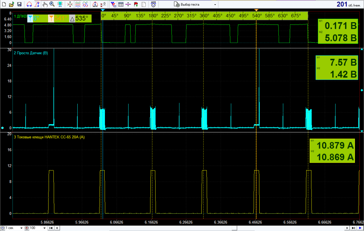

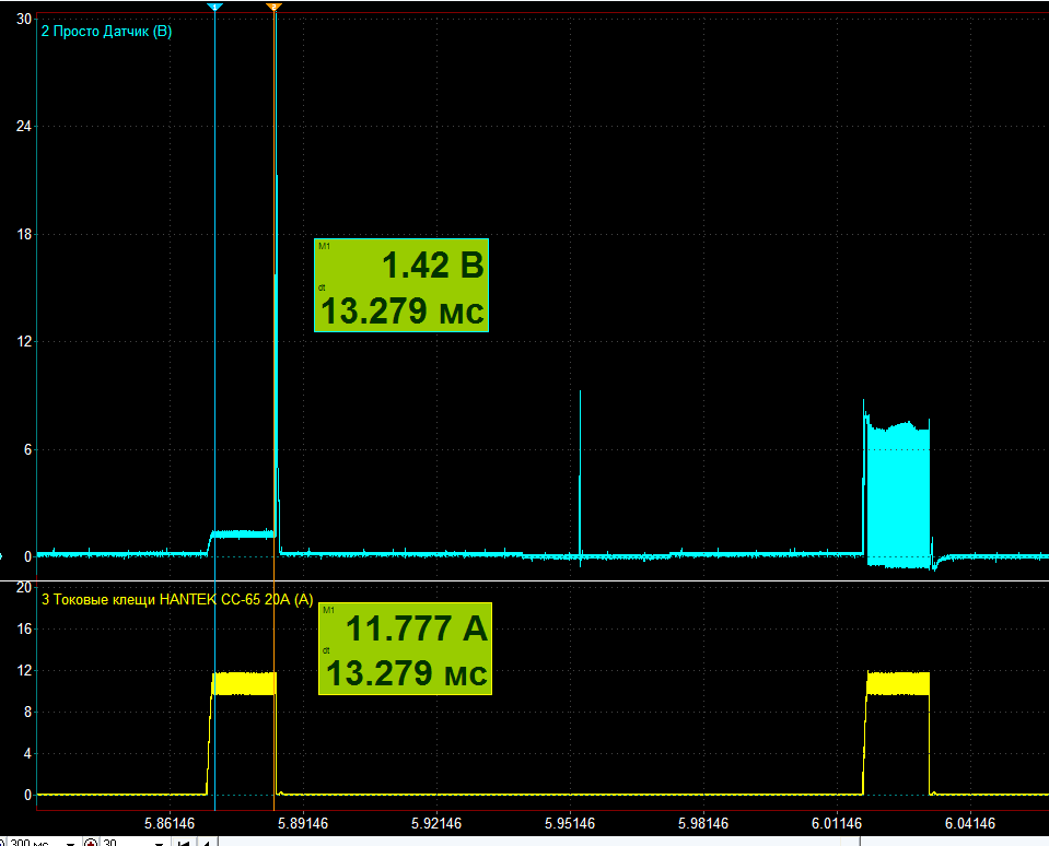

   З.Ы. Кому интересно для образца....вот картинки Напряжения и Тока насос форсунки при прокрутке. Токовая ось снята с "общего +" клещами, поэтому мы видим все четыре импульса. Напряжение снято щупом с пина управления Второй форсунки.

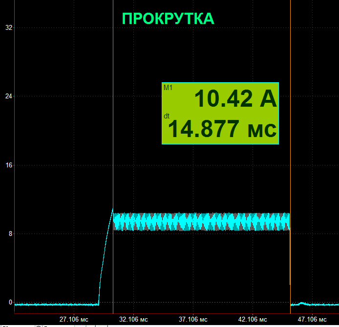

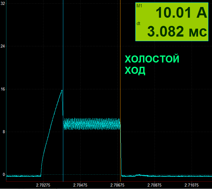

Виджар, мне кажется, что всем нам вывод о исправности форсунок нужно было сделать ещё после первого поста. По твоим осцилкам, картинка такая, будто ток не через форсунку идёт, а обычное сопротивление. Нет ни нарастания, ни плавного снижения - просто вертикальная линия.
Там в пост №1 сбивает с толку осцилка сделанная на эфире, очень похожа на оригинал.
  Привет. Игорь....Иванович, ребят, да не....это сбивает с толка развертка ))). Просто картинка слабо передает реальность. А файл можно "крутить" как хочешь. Файл просто не стал выкладывать, хрен его знает у кого еще есть Диамаг. На прокрутке все таки чуть-чуть отличается форма от холостого хода. Но в принципе все одинаково. Короче вот если нормально "развернуть" файл, то и на прокрутке нормальный сигнал, а не просто прямоугольник. )))).

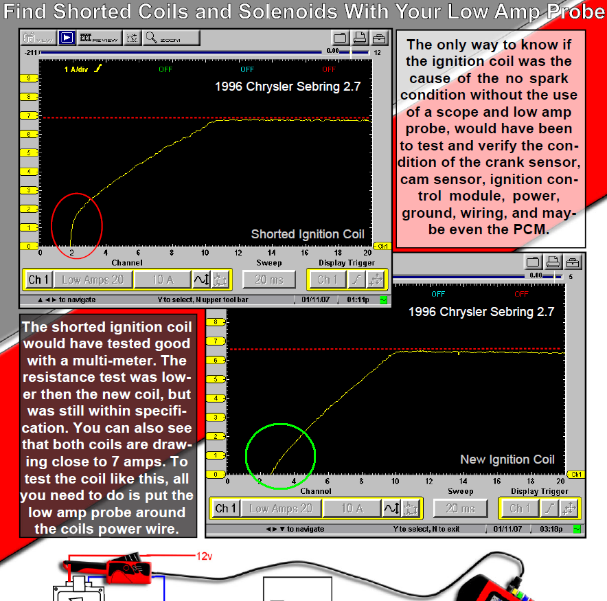

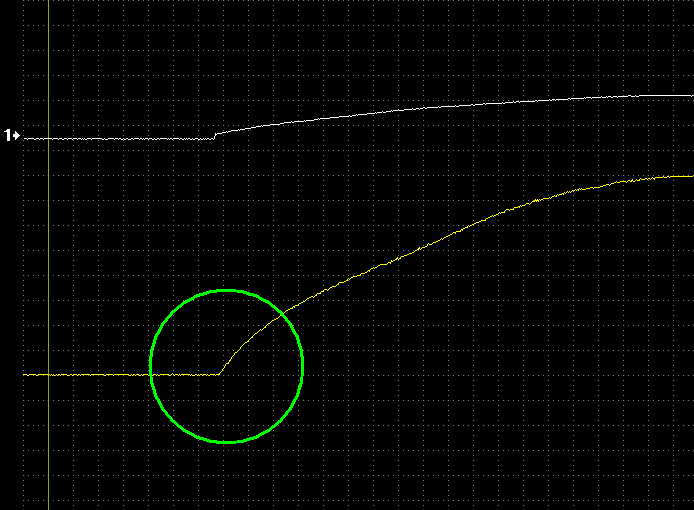

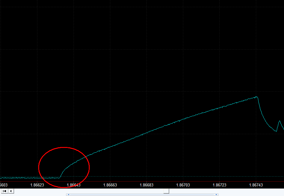

   Единственное вот замечание......есть один хороший метод определения замкнутых катушек по току (первый скрин). Видно как начало нарастания тока не плавное, а как бы с "горбом". Пересмотрел много файлов PD форсов. Пока мало можно что сказать, так сказать только подозрения-наметки. Но вот на неисправной форсунке начало нарастания тока как бы то же имеет какой то "горбик" (скрин 2). А у исправной форсунки все плавно (скрин 3). Но все это очень голословно...нужно много снимать, экспериментировать, сравнивать. Может это и оно.... ))).
По посту 36 даже не скажешь , что там межвитковое или  простое резистивное потребление тока. Если клиент  подал 12 в на катушки, то может пострадала механическая часть, а не электрическая?
Хрен его знает, Паш....сопротивление форсунки 0,8 Ом всего. От 12 В по моему разогреется и сгорит (замкнет). Даже на стенде промывки форсунок (бензин), низкоомные форсы разогреваются от импульсов для обычных форсунок. А так, хрен его как вычислить замыкание на 0,8 Ом всего??? Мультиметром точно ничего не увидишь. Ну это повторюсь, нужны длительные исследования. А таких машинок совсем немного едет в общем потоке. Ну может разовьется темка...еще поснимаем, поэксперементируем.
