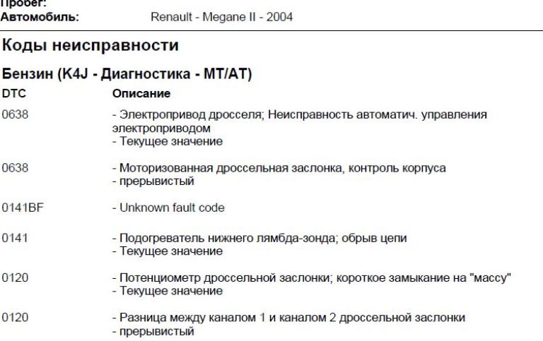

Добрый день. Машина Renault Megan 2, 2004 года, дв. K4J.
Ошибки сбрасываются, но после запуска появляются ( по датчику кислорода понятно)
Провода проверял на несколько раз, разматывал жгуты и прозванивал.  Меняли дроссельную заслонку на новую. Проверил педаль газа т.е. датчик на педали - все в порядке.
Или проблема в ЭБУ?
Ошибки так и весят, может пнете в нужном направлении. Заранее благадарю.

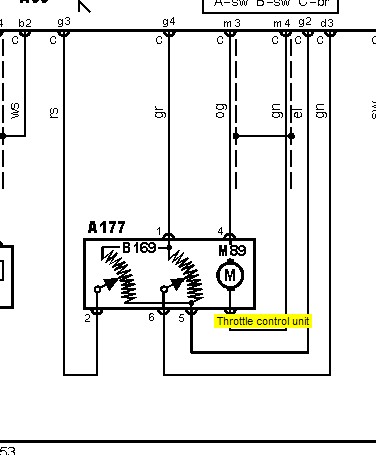

Ну, а что тут странного? с ДК2 перевести машину под евро2, а по дросселю, ещё раз перепроверить проводку авто!, а есть какие нибудь проблемыс Дросселем на машине, ну например не газут, дергает машину, педаль отваливаеться на ходу?
Проверьте 5 вольт на заслонке бывает отваливается в блоке управления.
Если не ошибаюсь там их два должно быть...
Спасибо, вот это надо будет проверить.

Такая же проблема появился меган 2 с такими-же проблемами ,интересно как решилась проблема .Прошу помощи.При замене заслонки на навую скинуть ошибку 0638 не могу.

На меганах, часто разбалтывается разьем на дросельной заслонке. На 1,4 после длительных мучений, таки был вычеслен этот разьем. Нашел новый случайно. Один в один, Газель  ( если память не изменяет, то с датчика ДМРВ нового образца)
