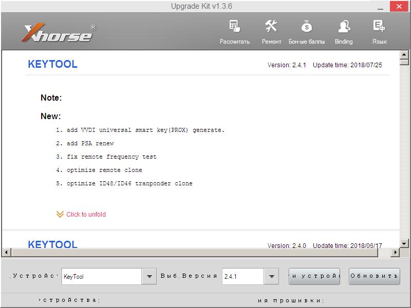

сегодня обновил до 2.4.1
 ...много нового
А что именно?
Уже неделю назад обновил. Не пойму, что нового. Старые косяки не исправлены,как обычно.
Кстати да, теперь аппарат начал, наконец таки, определять частоту брелока, если поднесёшь к антенне и нажмешь кнопки
