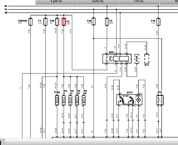

на красном плюс должен быть постоянна. минус от блока управляющий.
вот схема

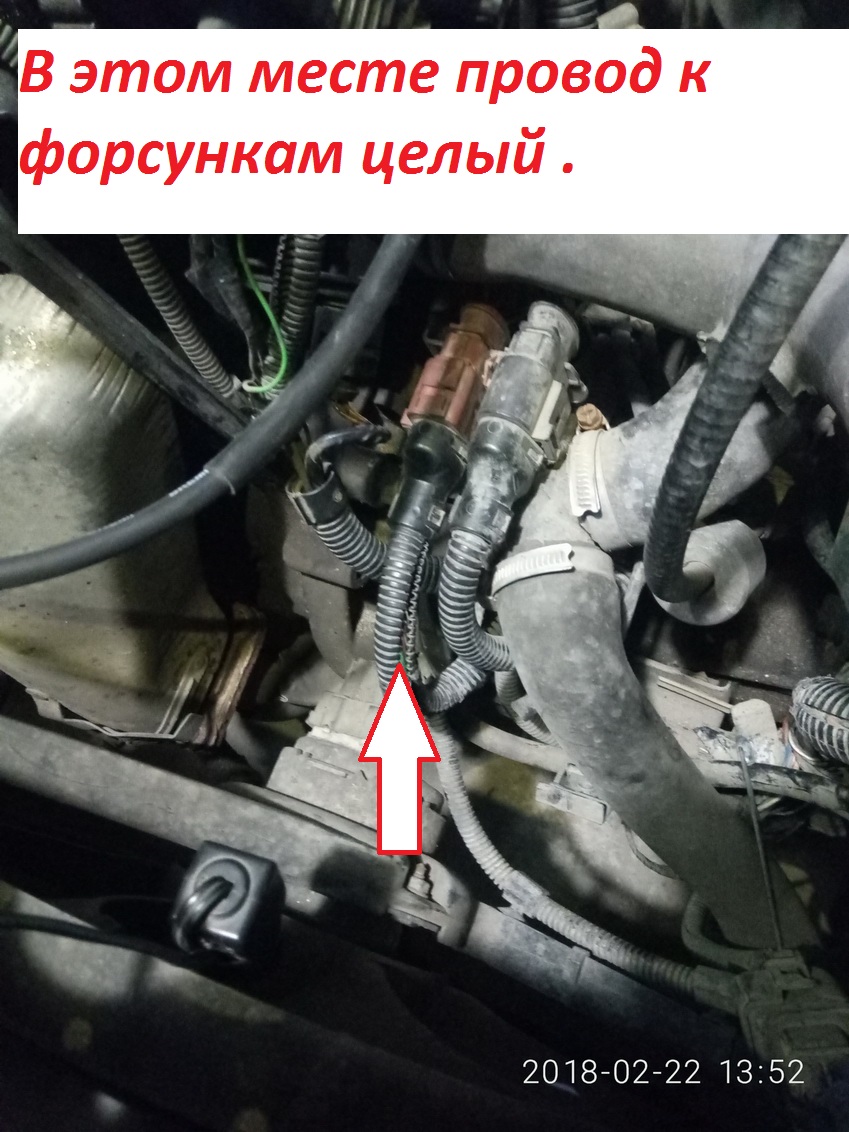

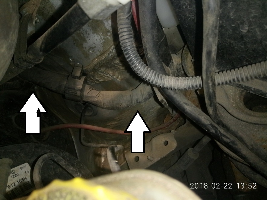

  Лампочку я подключать побоялся , ( не хочу делать , в чем не уверен ) .Светодиодным пробником был уверен шкоды не сделаю . По совету кинуть  + на форсы , так и сделал ( осцилки отложу на второе ) . Мотор завелся .Просмотрел жгут  от форсунок до этого места , провод ( красный с желтыми полосами ) целый  . Дальше штатная коса обмотанная немецкой  изолентой уходит в салон .  На разъемах в салоне ( в ногах водителя ,слева ) провод красно-желтый , на котором бы пропадало питание после вынимания предохранителя № 32  не нашел .Все провода замотаны в штатную немецкую изоленту . Сигнализаторщики не причем , сигнализация блокирует стартер . Машина маленькая , под торпеду не заглянешь , руки не влазят .все очень тесно . Короче Писец.
   Сделал соплю от  + катушки зажигания на форсунки , .  ( предохранитель № 34 ) .  дальше поглядим.
P.S.  Понятно что где-то обрыв ,но распускать штатную проводку и снимать торпеду что-бы найти такой дефект считаю не целесообразным .  Всем спасибо.
разьем Т14а/5 выше него провода целые , после 32 фуса мрак , все в штатной проводке и куча пухнастой немецкой изоленты .  в чудеса я не верю , точка А101 где возможно мыши живут и есть ответ , но я её не нашел .
Предохранитель232 не греется. Разъем Т14 он под капотом отдельный на левом крыле помоему. проверить надо.
