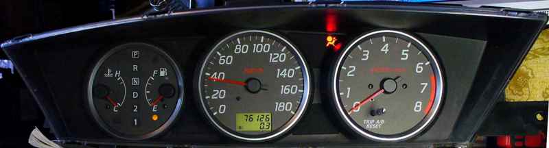

  12. У меня было.Именно с Р12.Я уже писал об этом.Меняли вроде лампочки.Как то хитро.Ко мне приборка приехала мёртвая. В прошивке ахинея.Залил родную и всё заработало. На столе спидометр и тахометр едут (если машина в районе 2000 года). Давай номер панели и год(он на панели в виде печати круглой).

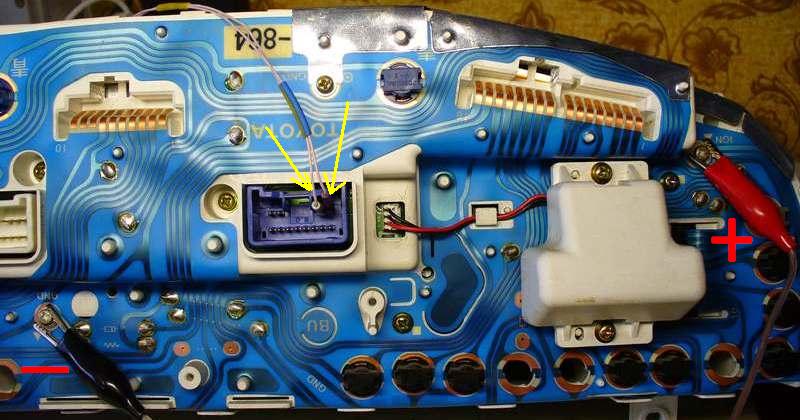

  17. 154ххх83800-3D370 69256-650 37.rar Питание на болты.Тахометр и спидометр в синей фишке.Тахометр -возможна двухполярка.
