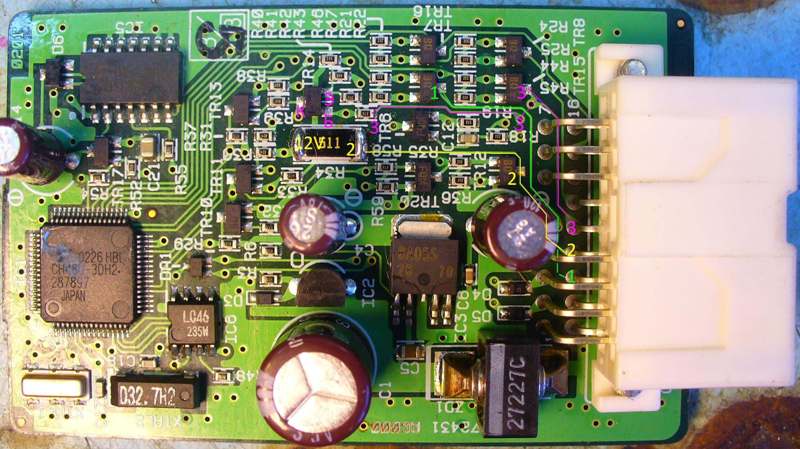

  1. Так где то.Анализируя схему. Вывод1 -открытый коллектор без подтяжки к плюсу. На нём на столе(с подтяжкой)при считывании ключа вижу посылки. Вывод2 -открытый коллектор с подтяжкой +12V в схеме. Ничего не вижу,постоянный плюс. Вывод3 -судя по схеме вход-выход.На нём плюс 6V и ничего.
  2. Уточню вопрос,по скольку прыгаем вокруг машины вдвоём. С иммо всё понятно.Ключи на месте,они принимаются.3 конца в сторону моторника вижу.(на столе). Выход при считывании ключа есть.(Посылку вижу.Без чипа ничего.Лампа отрабатывает) В машине иммо видится как NATS5.Ошибка Р1610 висит постоянно и не стирается.Р1612 появляется при попытке завести.Она стирается.Логин в дампе иммо вижу.Но он не принимается.(Пробовали MPV и Кармансканом в разных вариантах.) Понимаем,что где то что то заблудилось. Вопрос,куда идут эти 3 конца с иммо?Косу прозвонили.На моторном(да и на разъёмах в этой же пачке) их не видим.

  10. Та фотка,что я выложил,по расположению епромки,дорожкам и КТ полностью совпадает с фоткой ТП.И подключка видна для "на столе". У меня только фрагмент с КТ,а не вся плата.С газоразрядным дисплеем все дампы приблизительно бьются. В этих годах ещё была панель с ЖК одометром.Вот на неё дампы нужны свои.

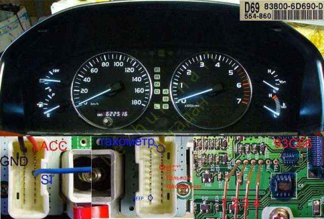

  13. Саша,под...шь?Я тебе ещё по интернету фотки не давал.Заедь ко мне да посмотри,приколист. А так,синий разъём.Защёлка слева.Нижний ряд.Слева от разрыва крайний правый GND.от него влево через 2 тоже GND,справа от разрыва нижний ряд 3 от разрыва +. Всё понятно???

  17. На приборку ключом разъёма вверх.Верхний ряд слева 3 и 4 GND,нижний ряд справа 4 АСС.
