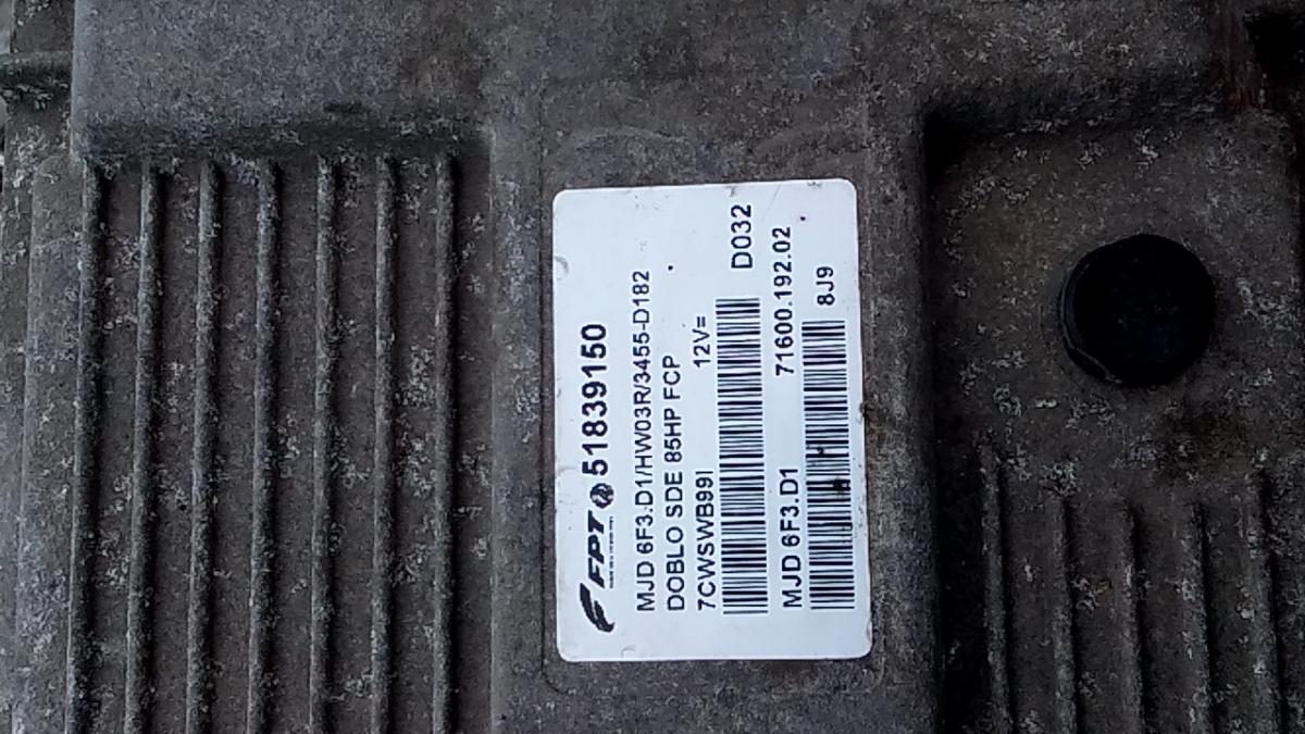

  11. я попробоваол вычитал кесом как 1300 16v Mjet DPF Magneti marelli MJD6F3 MPC56 иденты и файл 2м файл прошивки https://yadi.sk/d/un9GT5UNoJSNW Может кто посмотреть правильно ли вычитал Кeess? как потключиться К-tagom??? Может кто посмотреть правильно ли вычитал Кeess? как потключиться К-tagom??? fiat doblo.txt
  12. Есть К-tag (клон), Kess 2 (клон). Можно ими прошить данный авто. фото идентов блока ниже
