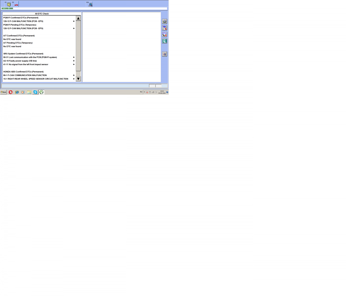

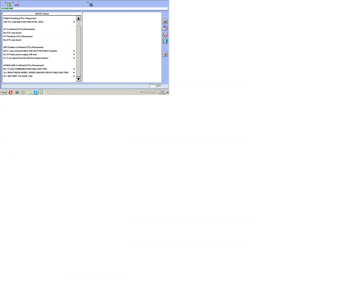

Хонда аккорд 2008 год левый руль, приехала с неработающим электроусилит(горит руль и восклицательный знак) и постоянно горящим левым поворотом и правой передней фарой. С поворотом и фарой разобрался заменил и привязал монтажный блок со стороны водителя. Блок EPS на связь не выходит , питание и масса есть . Как рассказывает хозяин машина пол года стояла после ДТП, поврежден был один капот. Спустя пол года отогнла делать , маляры якобы заряжали акум и сгорела зарядка. Менять блок EPS???? вот ошибки если даже Can шина просажена блок должен диагностироваться по К-лини???? по схеме от блока EPS идёт провод К-лайн в диагностическую колодку , пробовал отрезал его и подключался к блоку - на связь не выходит.

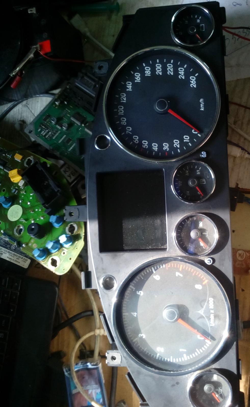

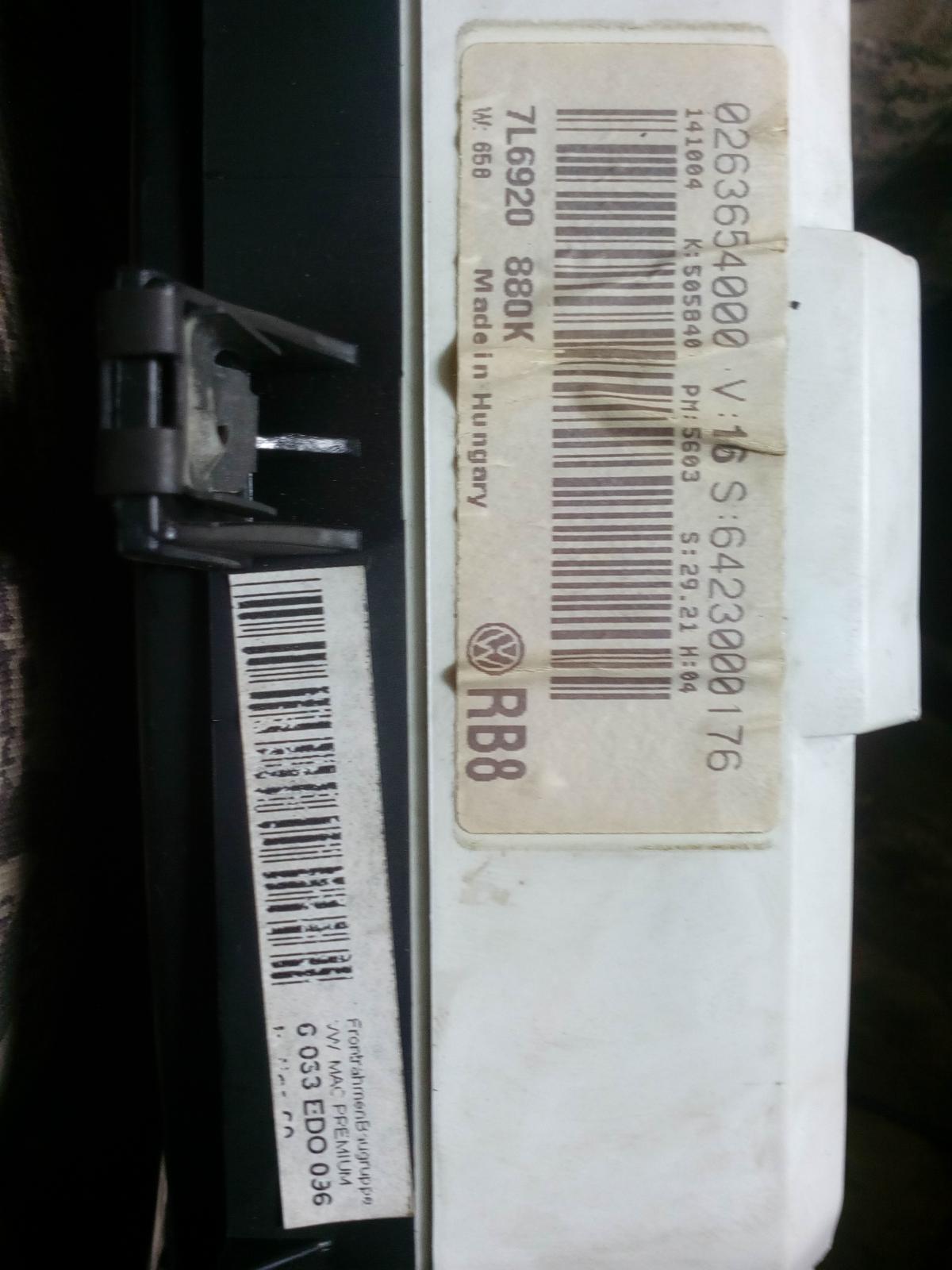

Добрый день уважаемые форумчани. Приехал туарег 2003 с не работающей панелью приборов , дворниками и магнитолой. Блок , абс не читаеться, подушки тоже, считок приборов не горит- работает один указатель топлива. Судя по всему панели кирдык. Стоял считок фото ниже прикреплю. Бензиновый найти не можем предлагаю дизель, но там тахометр до 6000. Можно на неё поставить панель с цветным дисплеем???
