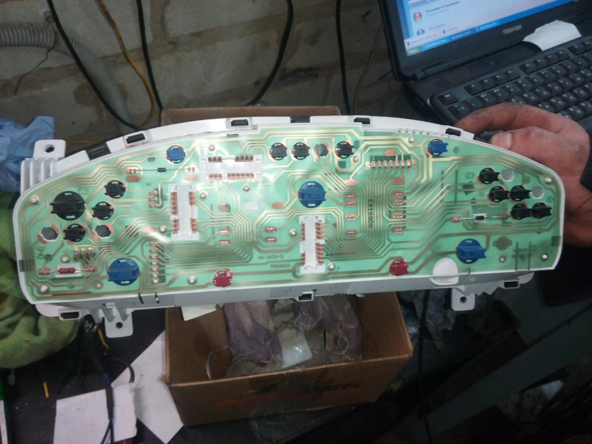

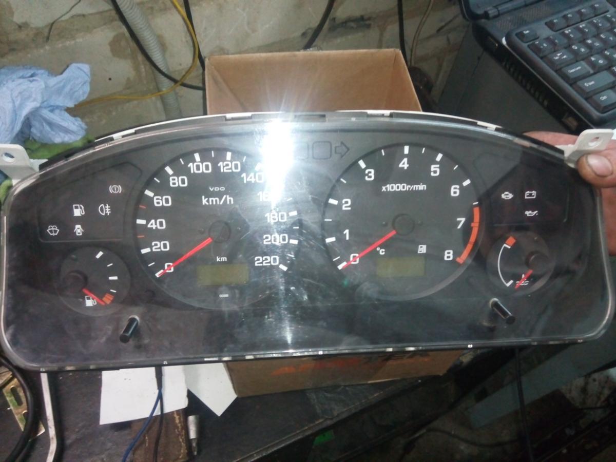

  7. не отображаються сообщения какие пишу Каждый раз при снятии клеймы скидываеться пробег на 2727. Так понимаю умерла епром 93S46 , заменили на 93с46. Старая епром считываеться не коректно, нужен дамп. С сайта пробал заливал не подходят
  8. перезаливка другого дампа еепром поможет? или сама микросхемаа неисправна?
  9. Ниссан примера р11 99г.в. ,каждый раз при снятии АКб скидывается показания одометра до 2727 км В чём может быть причина? считок не мотался , все пломбы целы

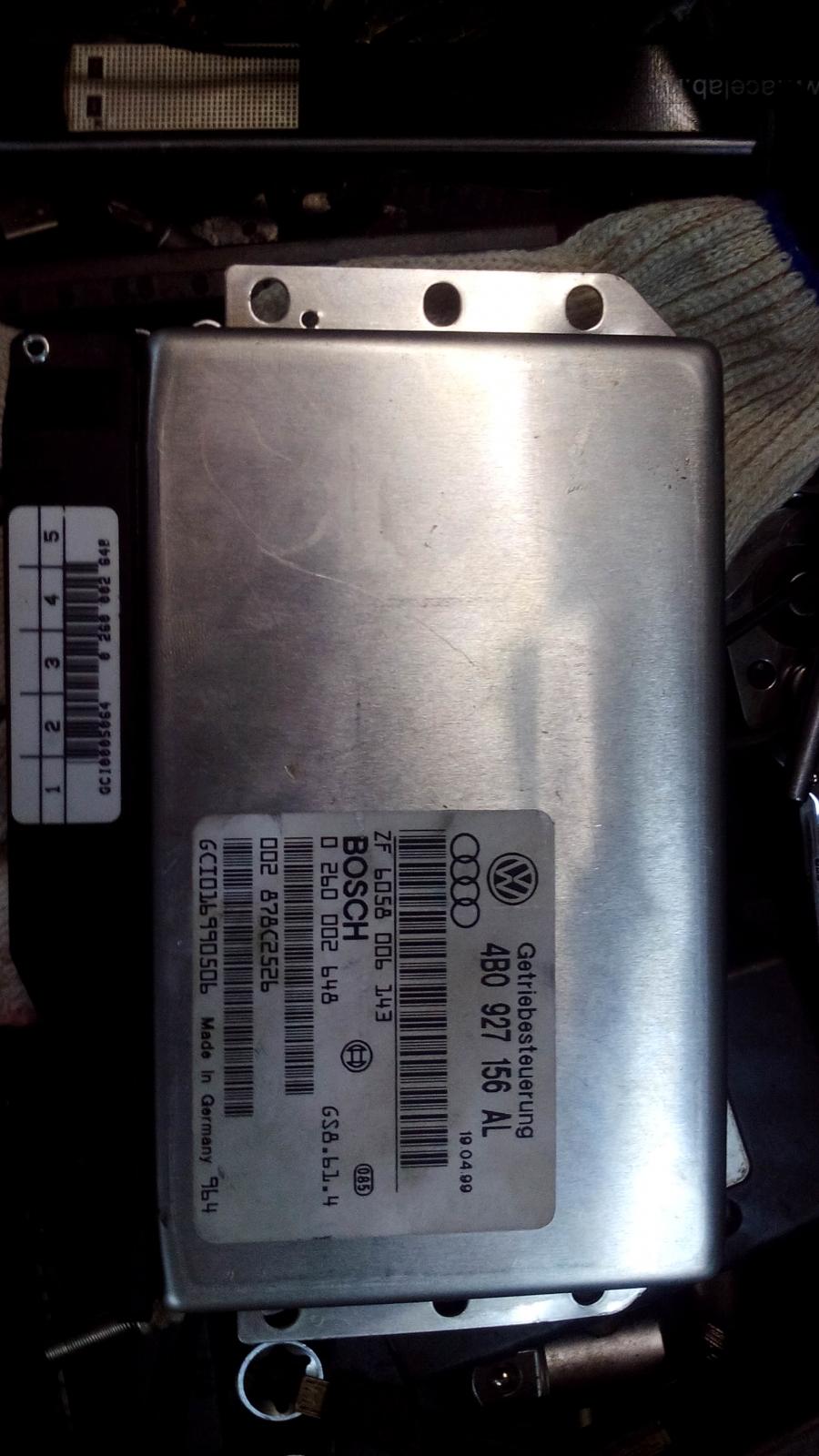

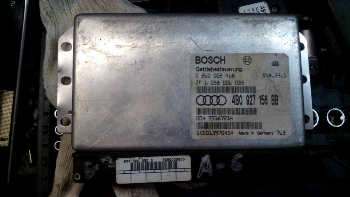

  10. да контрактная , не охото двойную работу делать коробка с грузии привезли. Проще мозги найдти Вот родные мозги эти нашли. Пойдут? Родные 4В0 927 156 AL Есть разница блоков коробки , электроная педаль и трос?
  11. Да простят меня модераторы разобрались Теперь другой вопрос под индуктивный датчик надо искать блок управления коробкой другой? и можно обойтись без снятия коробки? Родная коробка была с датчиком хола. Или софт можно другой залить?

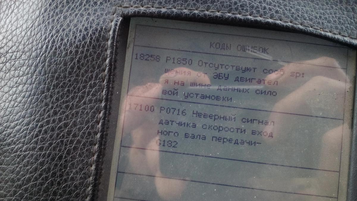

  12. WAUZZZ4BZXN119744 -Ауди а 6 1998г ., 2.4мотор. Навернулась коробка не едет вперед. Заказали контрактную , поставили . Начинаешь ехать корбка падает в аварию сальник на гидротрансформаторе с капельками, может из за этого не ехать? датчик числа оборотов G182 меняли, мозги под ковром сухие на холодную не пинаеться , а нагреваеться начинает пинаться гидроблок поменян
  13. ошибк слишком много и пргграмма для диагностики халява- это не диагност
