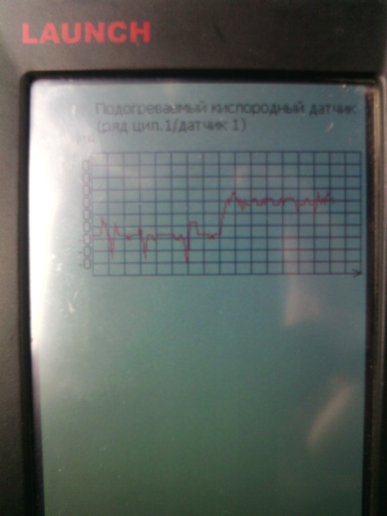

  15. у меня вот так на прогреве график в mA
