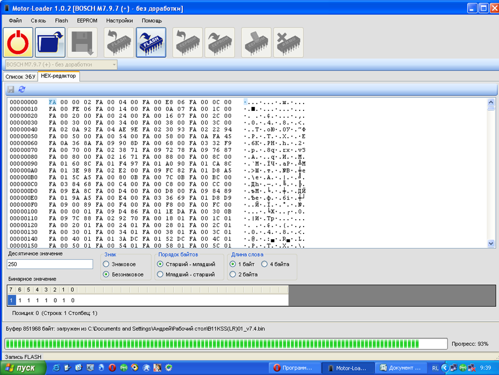

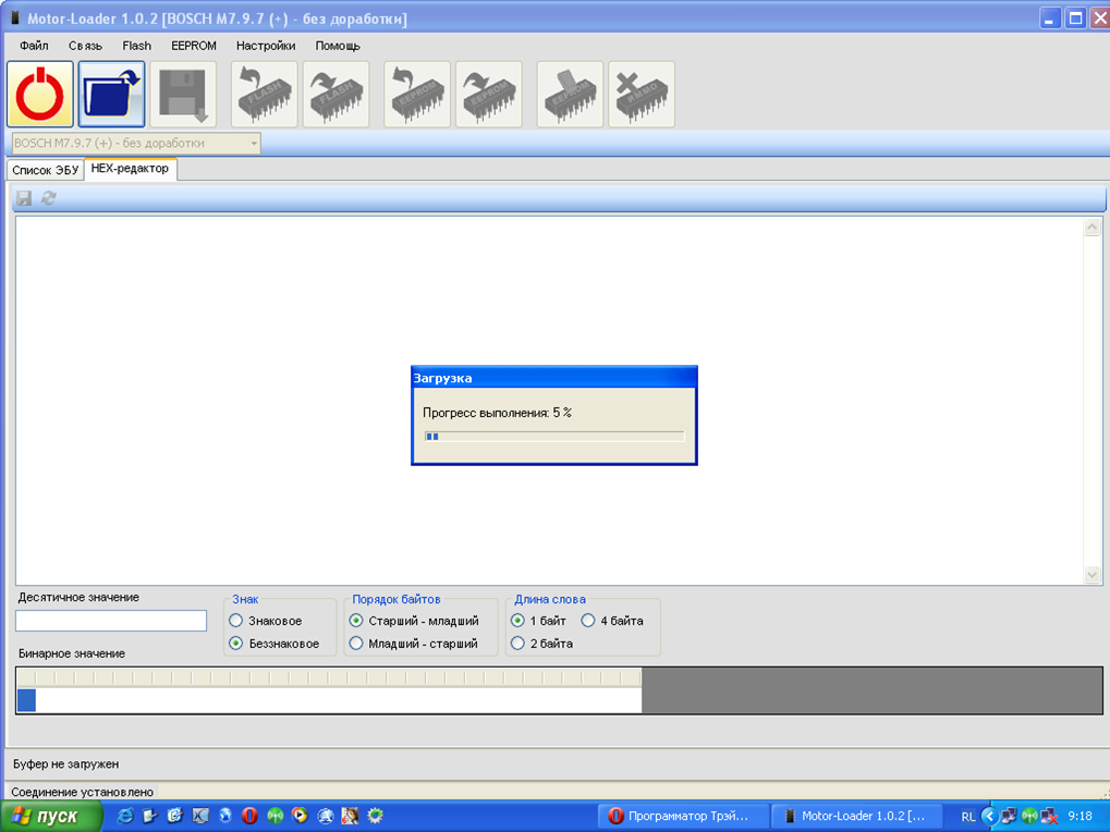

  18. Да. скачанная с главной страницы сайта. По М7.4 Я вообще не парюсь. За всю историю добавления этого блока у Меня ни одной ошибки ни выскочило (тьфу-тьфу-тьфу). Я во время программирования питание отрубал и через диспетчер Лоадер закрывал, всегда связывался и по новой программировался. Так что по М7.4 Я спокоен как танк.
  19. Сегодня эксперементировал с Лоадером. Думаю это самая стабильная версия. Лоадер.part1.rar Лоадер.part2.rar Лоадер.part3.rar
