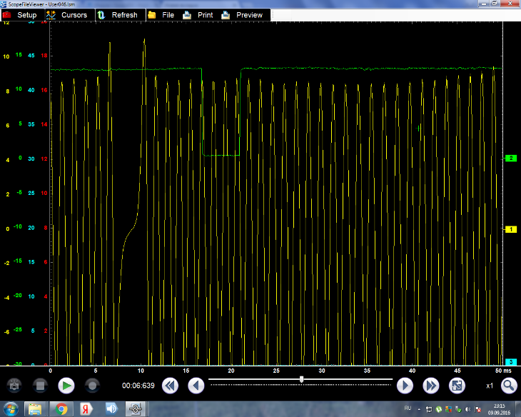

  4. Передний фронт второго распредвального импульса в группе должен совпадать с передним фронтом первого коленвального. А он уже за второй задний скоро выйдет. Ниже топик про Альмеру. Там эталон есть.

  9. Ну вот у меня картинка почти такая, только сигнал распреда влево чуток, до совпаления с сеткой. Немного вытянута стало быть. А коды ошибки есть?

  18. Вот как здесь, хотя распреды смещены немного вправо. Там у Вас на Банк2 правильное соотношение. infiniti.pdf
